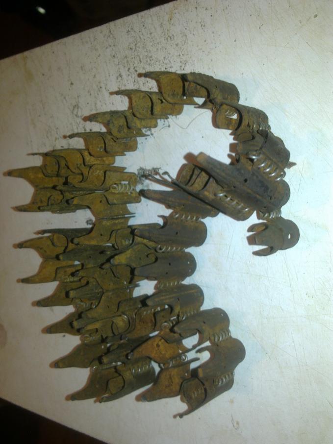

    Подскажите, как почистить от ржавчины, не испортив остатки воронения?

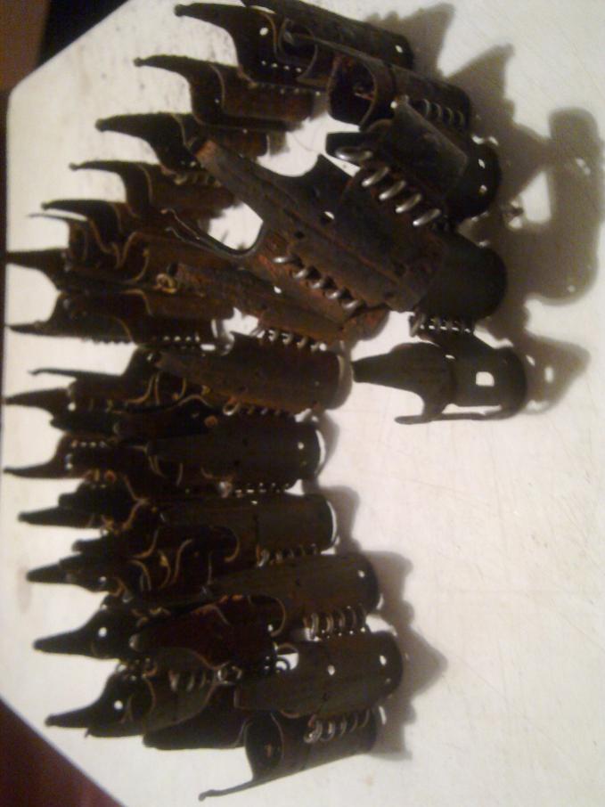

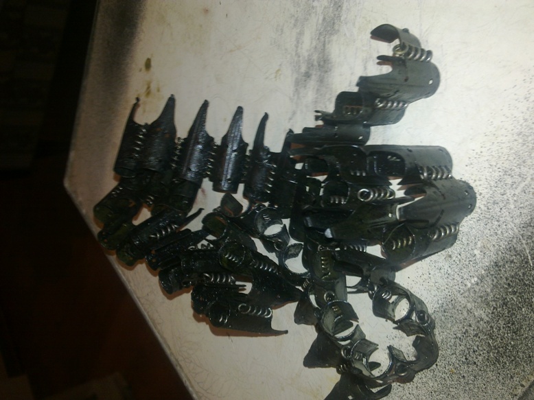

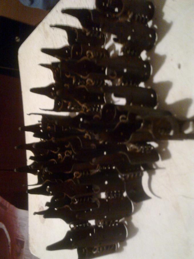

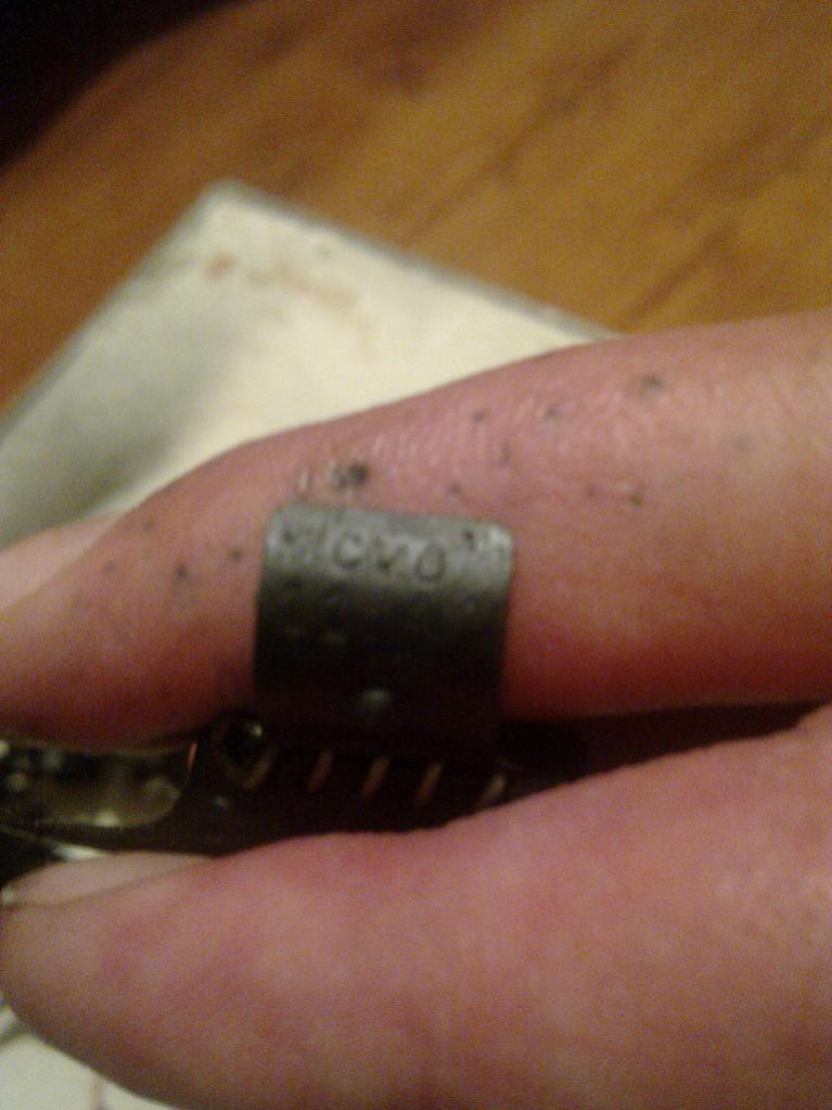

    Сейчас подержал пару часов в щавелевке, потом мин20-30 прикипятил в масле и помыл в средстве для мытья посуды, результат очень даже понравился! вылезло клеймо cvo 11.41! Фотки попозже загружу

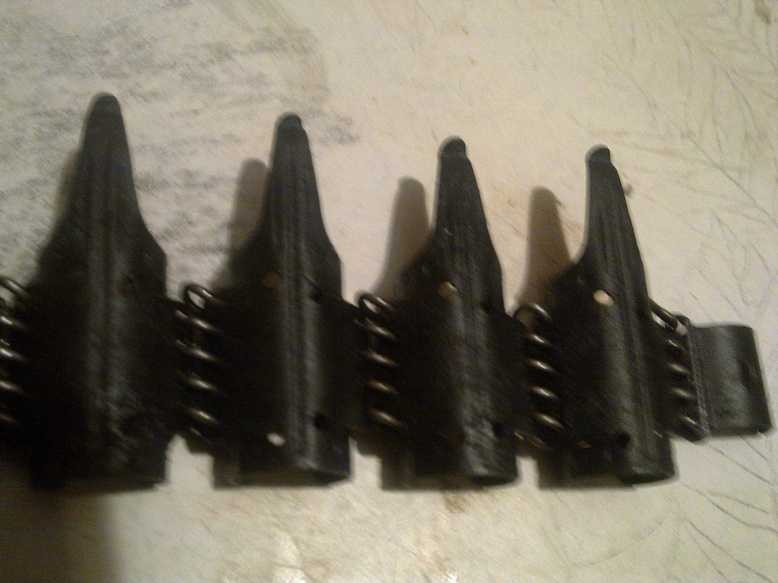

    вот фото, прошу прощения за качество, камера всего 5 мегапикселей

    Только вот я подумываю процедуру с маслом повторить ещё разок и потом почистить более грубой щёткой

    А пружинки, скрепляющие звенья, все-таки почернели и мне кажется?
  25. Serg-SPB
    Serg-SPB Oberleutnant
    Beiträge:
    6.979
    Это было не воронение, а такой тип ржавчины - он чёрный и обычно тонкого слоя, его часто с воронением путают.
    Появляется при недостатке кислорода во время ржавения.
    Я кунал штык нож воронёный местами на сутки в слабый раствор щавельки - ничего воронению не стало.
    Только я кунал в холодную щавельку - горячая намного злее.
