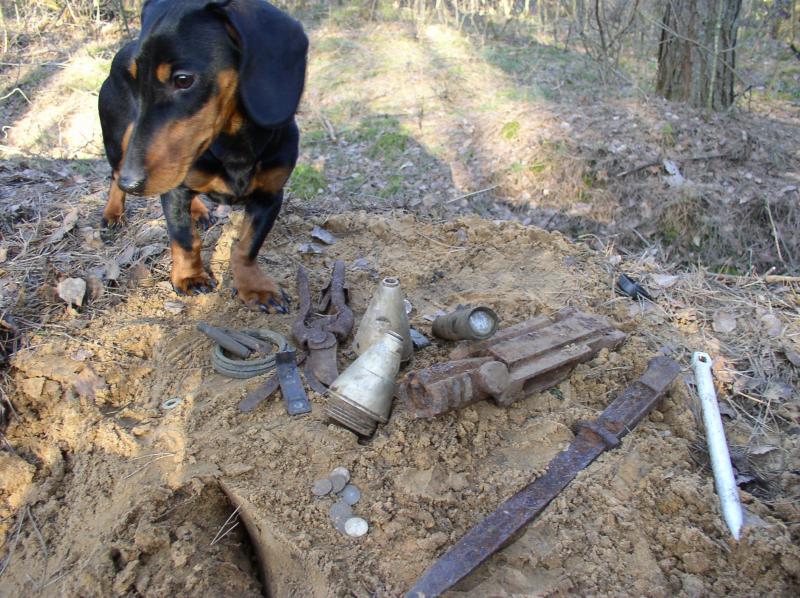

    Комрады подскажите от чего лента и запчасти. Все было в одной куче.

  3. чиловек
    чиловек Stabsgefreiter
    255
    пулеметная лента zb53

    Лента чешская, второе фото - личина МГ34

    А по другому железу подскажите?

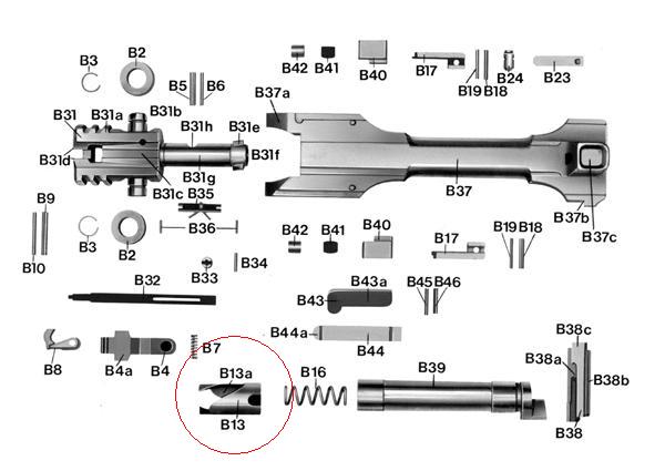

    Давно было , вроде в затворе 20 см флак подобную деталюжку видел , размер не понятен , может эта из какого 3.7 см автомата? :oops:

  7. Hetzer 88
    Hetzer 88 Stabsfeldwebel
    127
    16
    302
    2.241
    Припять
    Значит я ошибся, затвор может быть не от МГ, её бы сфоткать с чем-то для масштаба, а то лопаты разные бывают
  8. DietrichD
    DietrichD Leutnant
    1.058
    Weischnorija
    Не ошибся , личина как раз от МГ-34 и есть.
  9. Hetzer 88
    127
    16
    302
    2.241
    Припять
    Ок, а то у Флака я смотрю похожая, но должна быть больше раза в 4
  10. DietrichD
    DietrichD Leutnant
    1.058
    Weischnorija
    У меня был опыт общения с Флаковской щеколдой , но , не зная матчасти по разборке , выдавливая личину , я прессом выломал усы в похожей или такой же деталюге.:oops:

  11. Sweger
    Sweger Oberleutnant
    3.755
    Житомир
    Личина точно МГ, а вот по деталюшке "завитой" не пойму, где она в затворе флак?
  12. Alex1923
    Alex1923 Stabsgefreiter
    185
    Доброго, вот схема затвора с мг 151, есть похожая деталюшка:
    006.jpg , за незнанием матчасти и немецкого не знаю как называется, взято вот отсюда:http://www.deutscheluftwaffe.de/archiv/Dokumente/ABC/m/MG 151/mg 151.htm ...
