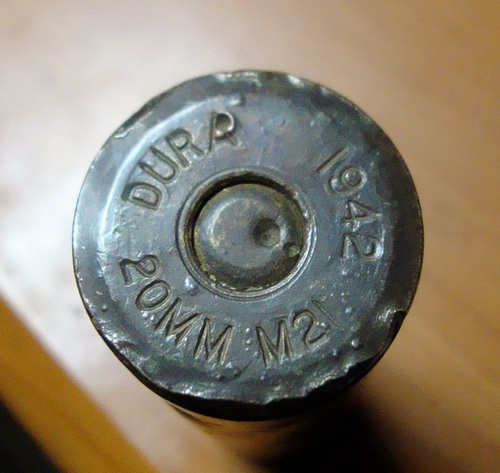

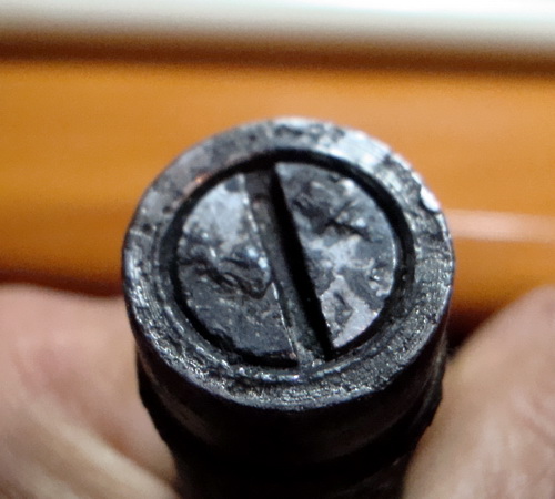

    Комерады ! Попался такой снарядик , раньше таких не встречал . Снаряд бронебойный 20мм , к сожалению , без гильзы . На корпусе , включая ведущий поясок , остатки желтой краски . Трассера нет , вместо него винт , под винтом слой парафина , стальной кружок и полость заполненная веществом похожим на взрывчатку (я ожидал увидеть фосфор)и все ... Если кто располагает инфой , что за снаряд и чем он был снаряжен (состав я удалил) , поделитесь пожалуйста ..

    Похоже все же не Солотурн .. На донном винте правая резьба и хозяин снаряда говорит , что на гильзе клеймо : "DURU"

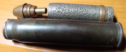

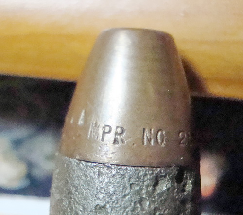

    Не валяйте DURU , Виталик ! Так как на деле оказалось не DURU , a DURA ! Добавляю свою гильзу и еще один снаряд . Теперь снаряд осколочный . Хозяин первого снаряда утверждает , что его снаряд имеет такую же гильзу , странно одно : почему донный винт его снаряда имеет правую резьбу , а детонатор головного взрывателя моего снаряда - левую ?...

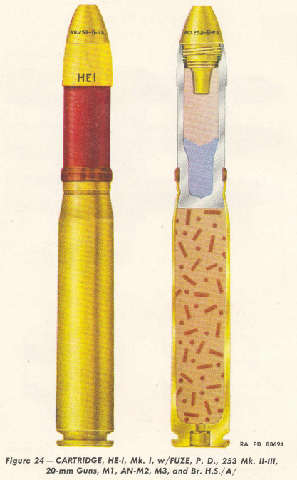

    Правую, это которая по часовой стрелке откручивается?
    Так у донника такая и должна быть, во всяком случае у МД-5\7\8 и американского М56 была такая

    При вращении снаряда против часовой стрелки - куда будет направлено усилие на затяг детали, вкрученой спереди а куда - детали, вкрученной сзади?:)
    Поэтому всегда головной и донник для одного и того же ствола имеют разную резьбу.
