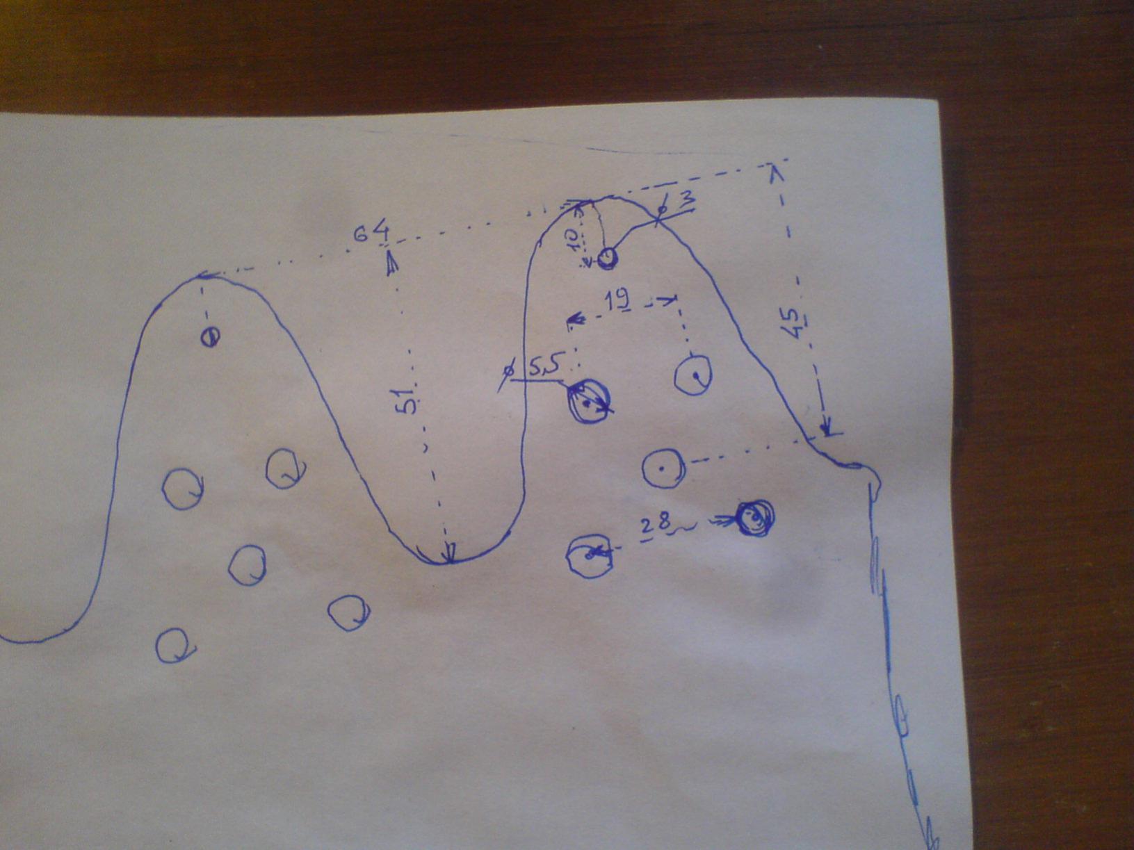

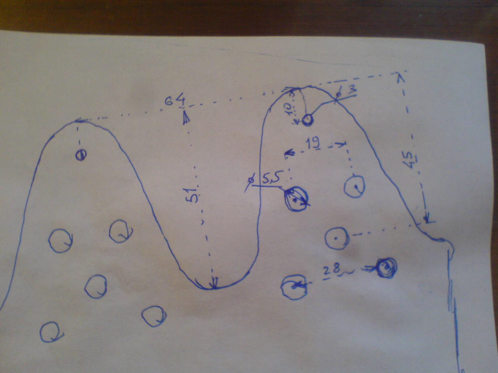

    здравствуйте. прошу помочь разобраться какой ,все таки, чертеж верный.
    спасибо.

    Я в свое время делал по верхнему чертежу, только сначала потренируйтесь на плотной бумаге, иногда требуется небольшая доводка "по месту".

    сегодня сравнивал оба варианта с продукцией Laser'а, ни один не совпадает. честно говоря уже штук 7 чертежей есть из сети, и все говорят, что их вариант единственно верный.
    так где же правда?)
    с ув.

    Верхний чертёж вполне нормальный. только надо, чтоб лента немного дугой шла. Так удобнее будет.

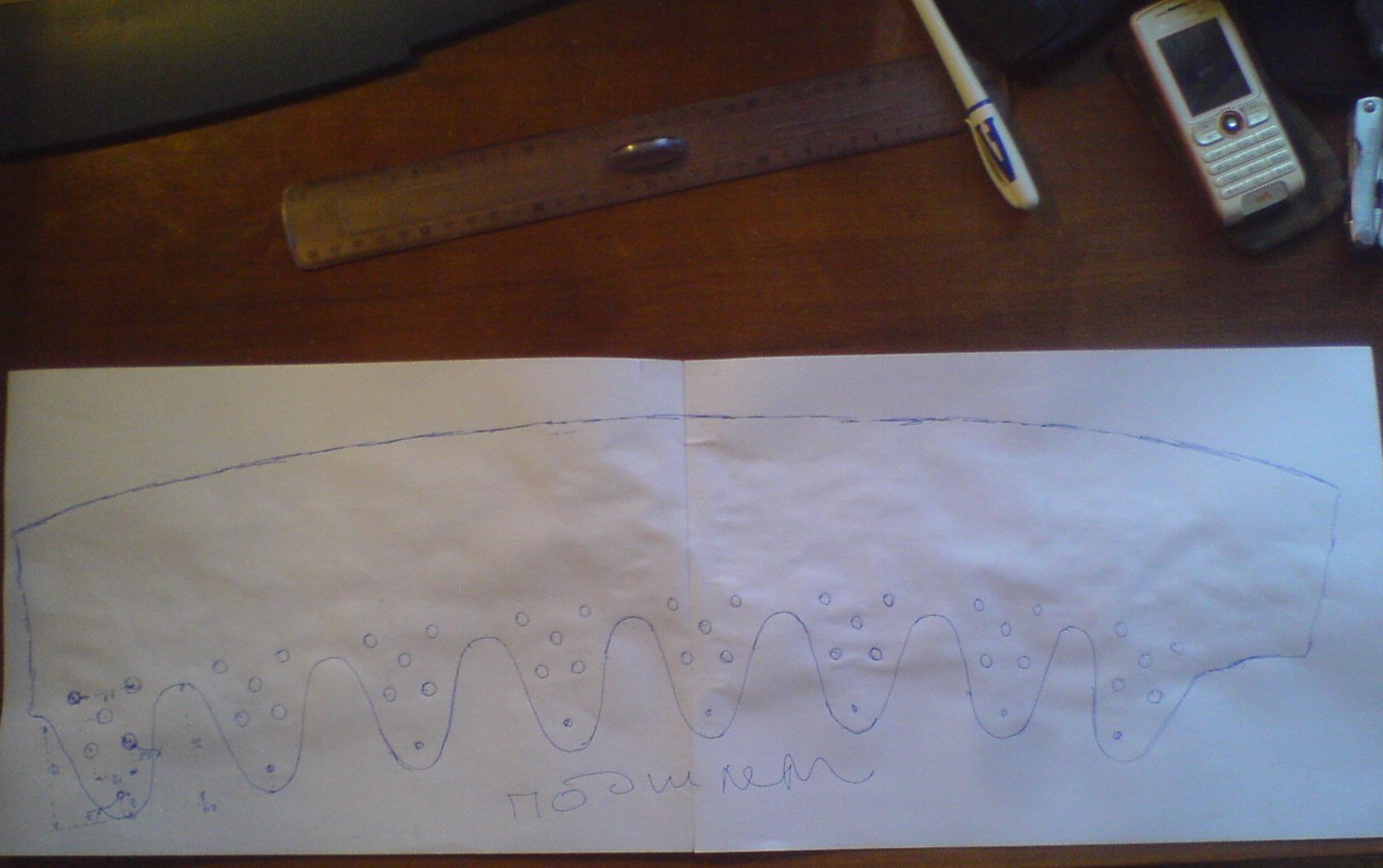

    просьба не ржать по поводу качества фоток, вчера вот сделал лекало( точней обвел) родной подшлем с копаной каски по 43-му, размеры примерно те же
    с уважением, Арх

    Ну так я об чём? Чего ржать? Всё нормально получилось.

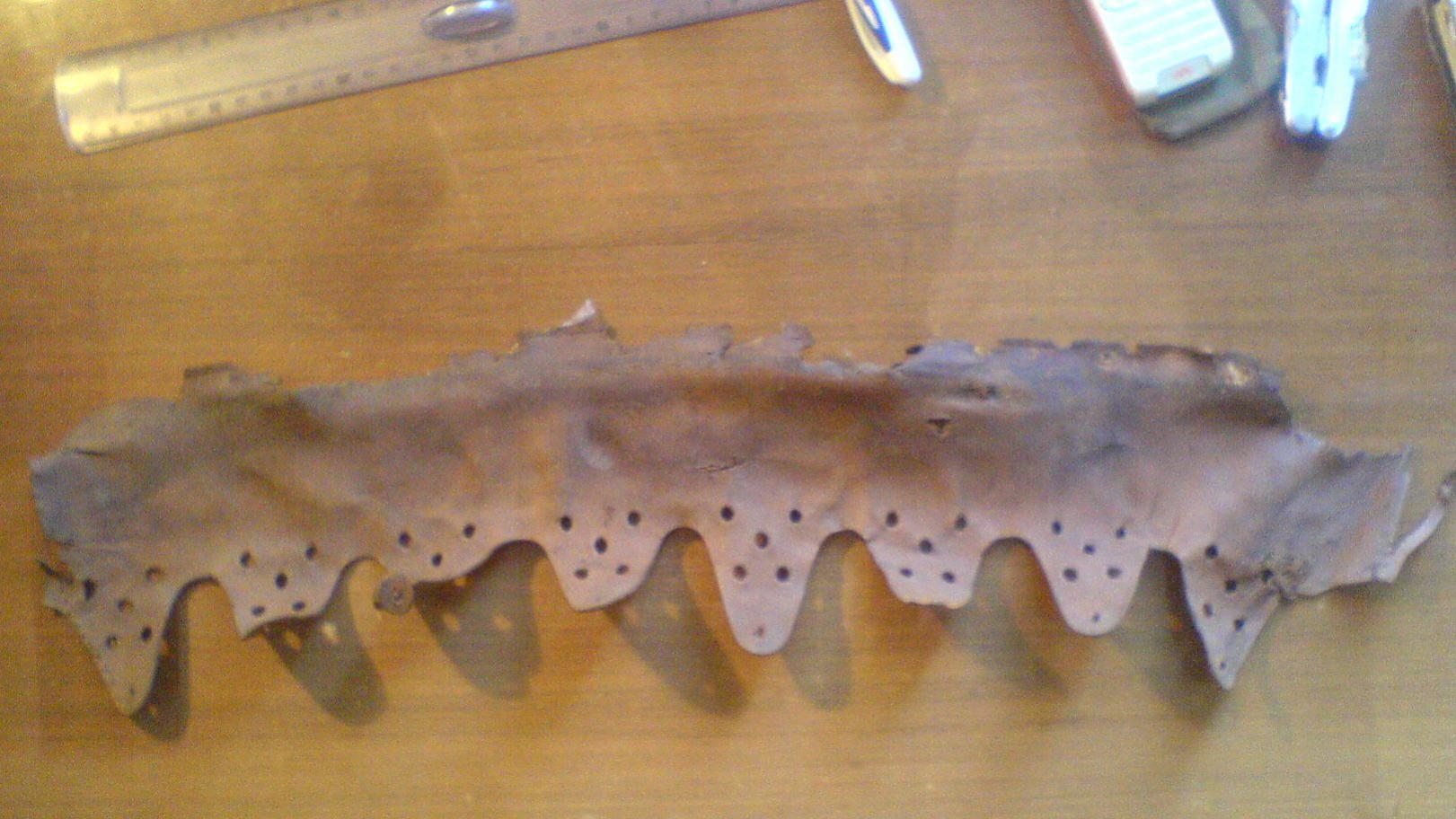

    Все дело в том что мерки снимаются уже с пользованных, а в виду этого немного растянутых подшлемников от того и могут не совсем совпадать размеры. От того и разнообразие их. А дугой вовсе не надо чтоб шла лента подшлемника, так как она и технологически изготовлялась как ровная без дуги, т.к. одной обрезкой делали сразу два края лепестковой части подшлемника (посмотрите лепестки это вырезы соседней полосы, а вырезы это его лепестки). Чтоб хорошо сидел подшлемник надо просто чуть меньше металлической дуги делать и натягивая ставить, тогда он сам стремится куполообразным стать.
