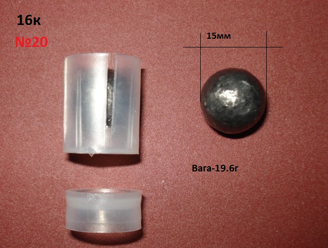

    Мы в этой теме обсуждаем Легкие заряды для помпы, для плинка - развлекательной стрельбы на дистанции до 35 метров. Заряды с еще более низким весом чем спортивная навеска 24 грамма. Спортсмены стреляют облегченную пулю Люман 24 грамма и пулю ГНОМ 20 грамм (вес без пыж-контейнера). Мне 24 грамма это много. А вот 18 грамм вполне комфортно. И - прошу понять меня правильно - мы не станем тестить заряды тяжелее 20 грамм - нам это не интересно. С другой стороны - навески для снаряжения патронов по картечи в спецконтейнере 9 штук x 8.3 мм = 30 грамм - это все давно жовано-пережовно и нам эти заряды не интересны. Я вот пишу доходчиво - очень - а Вы меня упорно не слышете. У нас хорошо полетел заряд картечи 4 x 8.5 мм = 14 грамм - и кучность норм и отдача комфорт. А Вы меня пытаетесь убедить что лучше стрелять 30 граммами. Ну можно и пулями ШШ 42 грамма стрелять. И что? Зачем это нужно на плинке - развлекательной стрельбе по бумажным мишеням на дистанции 25 метров? Это из пушки по воробьям.
    Мы собираем заряды из картечи капсюль 688 порох Nobel Sport 206sv навеску в новых сделаем 1.1 грамма - если этого будем мало поднимем до 1.2 можно и больше - пока не получим хорошую кучность и нормальное пробитие по дереву.
    Сегодня мне приехали пули ГНОМ и шары 15 мм 20 грамм - их будем тестить.
    vitiy99 подобається це.
