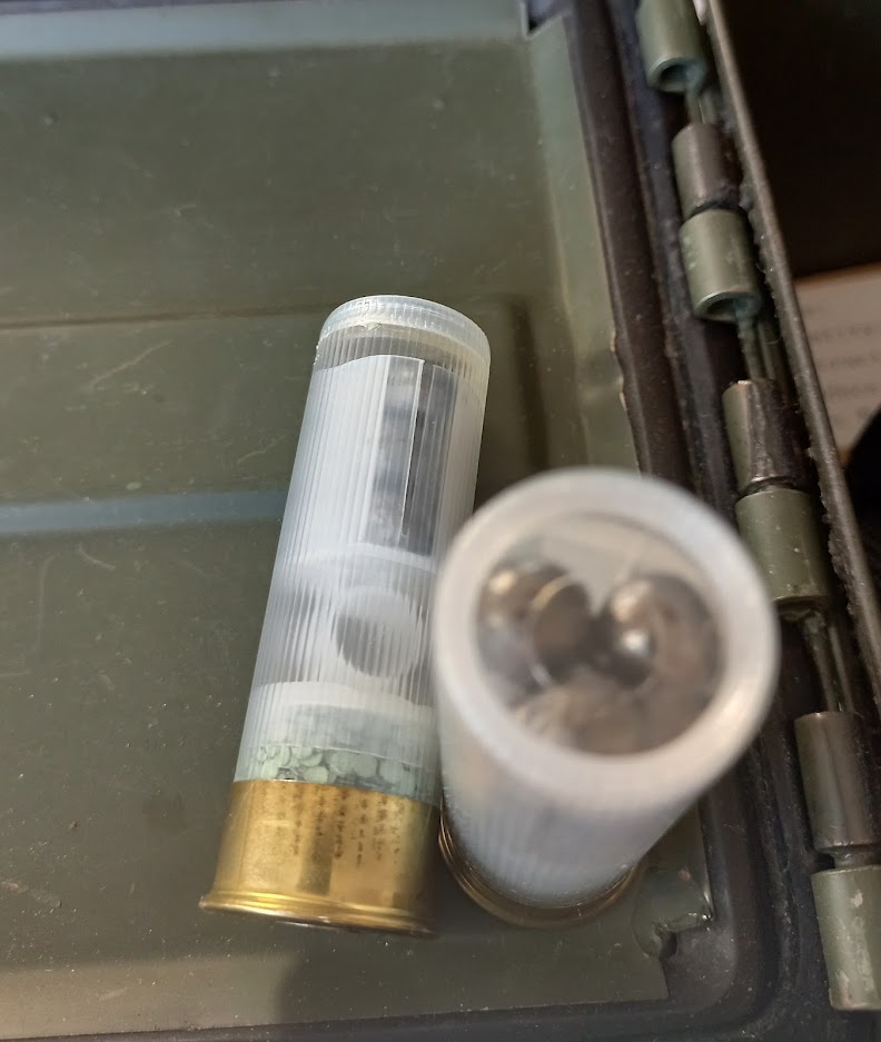

    Картечь 8,2мм, "столбиками" в согласующем контейнере. Vectan 206s, 1,35г. На 35 м уверенно валит стальную мишень 15х20 см. Ствол 46 см цилиндр, скорость не мерял.

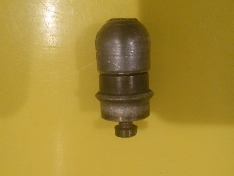

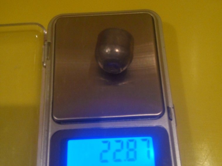

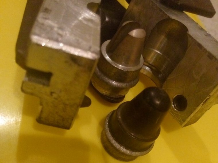

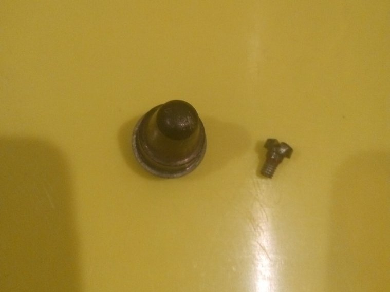

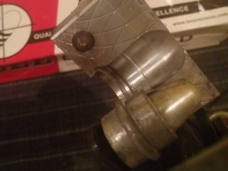

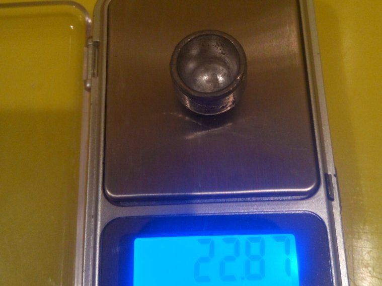

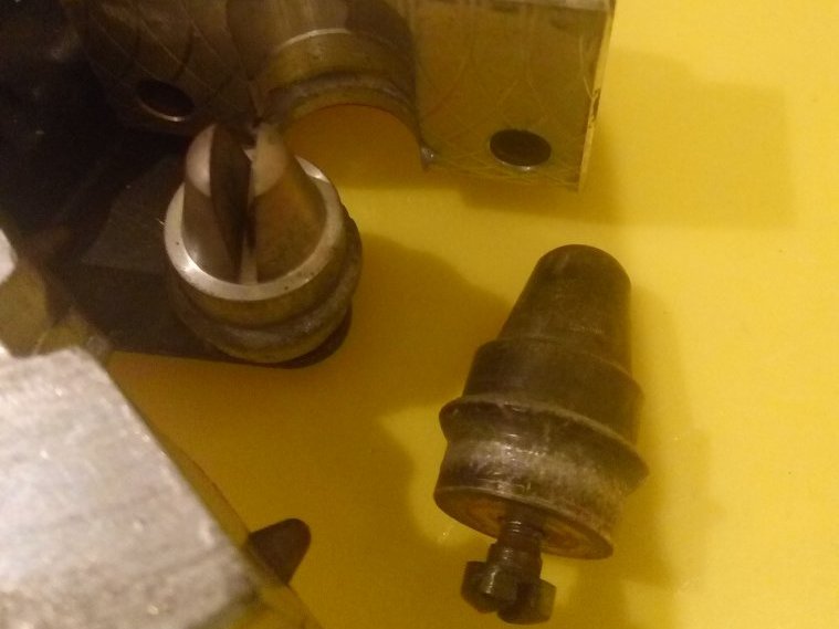

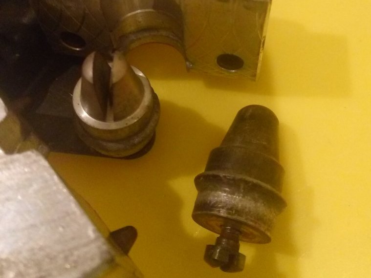

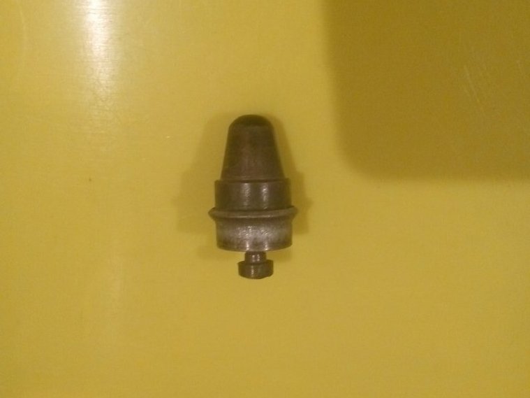

    Можно модифицировать лейку от Lee на колпачек 24 грамма - убрать перегородку или высоту пули уменьшить. Вставка новая из алюминия на токарном делается.
    lee-22g-1.jpg lee-22g-2.jpg lee-22g-3.jpg lee-22g-4.jpg lee-22g-5.jpg lee-22g-6.jpg lee-22g-7.jpg lee-22g-8.jpg lee-22g-9.jpg lee-22g-10.jpg

    У меня давно есть подобная, не интересно, пулю LEE надо чуть сайзить, вдобавок она отделяется от контейнера и на 50 м уже ,,не летит" в отличии от тойже Практики.
    Пуля Гном ниже по высоте и в паре с низким и высоким контейнером Гуаланди можно использовать в гильзах подрезанных на разную высоту.
