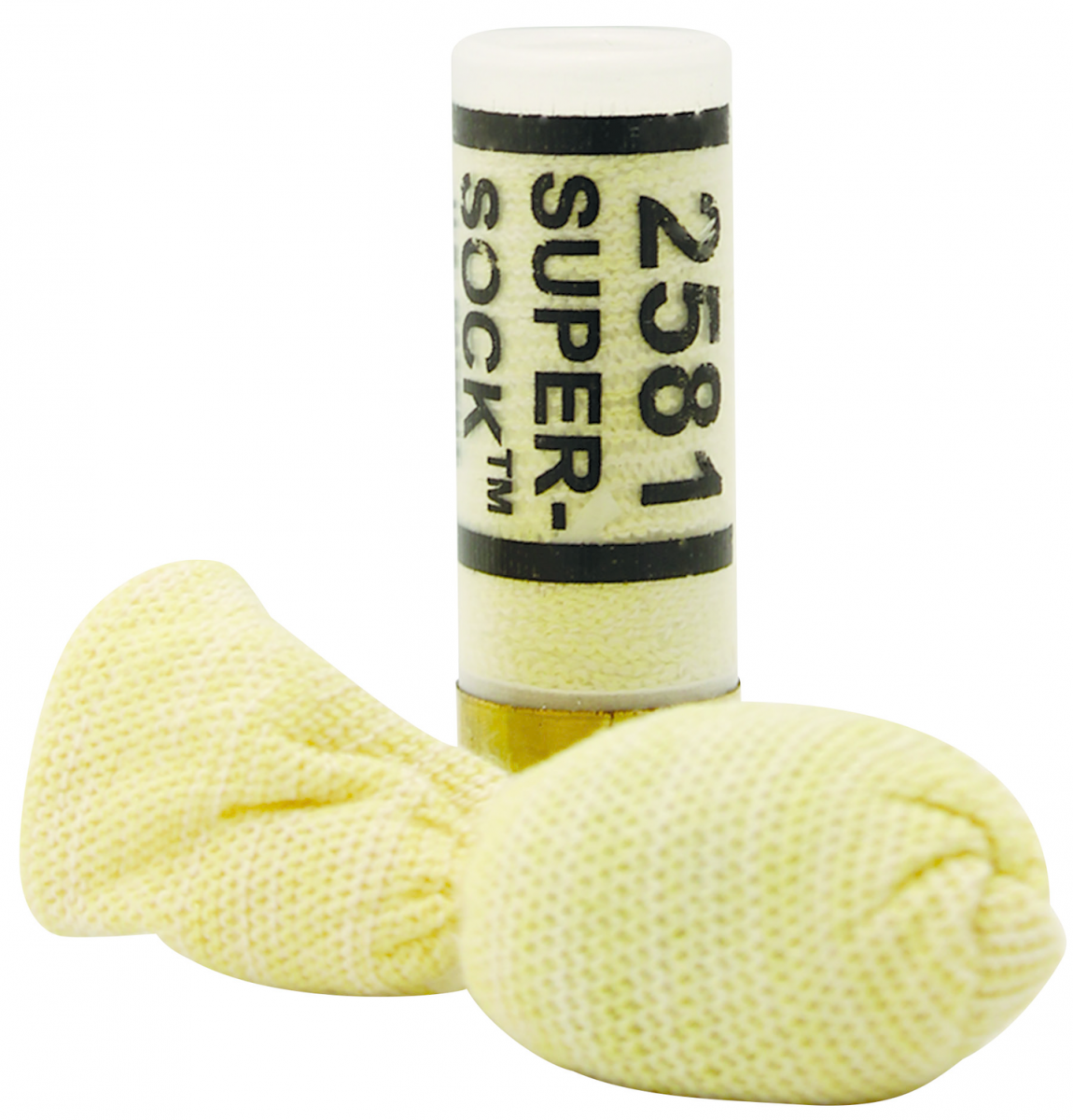

  19. Чиж
    Чиж Leutnant
    -1
    1.181
    Полтава, Украина
    https://www.firequest.com/NL121.html
    Ivan Drago подобається це.
  20. Ivan Drago
    Ivan Drago Oberfeldwebel
    586
    12/70 Power Punch "IRON FIST" - 5 патронов в коробке.
    ОПИСАНИЕ: «Круглый мешок для фасоли» Инновационный патрон 12 калибра, в котором используется 26-граммовый баллистический мешок с тефлоновым покрытием 1,75 x 2 дюйма. Этот снаряд производит болезненный и мощный удар тупым предметом на удивительно низкой скорости 76 метров в секунду.
    МЕХАНИЗМ ВЫВОДА ДЕЙСТВИЯ: POWER PUNCH запускает гибкий баллистический мешок, наполненный 26 граммами свинцовой дроби, вызывая контролируемое и прямое выведение из строя тупым ударом - в результате передачи 90–120 фут-фунтов энергии при начальной скорости пули от 60 до 76 метров в секунду.
    ФИЗИЧЕСКИЕ ХАРАКТЕРИСТИКИ: калибр 12/70 Вес 26 грамм ДИАПАЗОН применения: от 9 до 18 метров
    При определении законности стрельбы в целях самообороны большинство судов принимает во внимание эскалацию применения силы. Когда в первом раунде используется менее смертоносный снаряд, компетентные суды и коллегии признают этот тип раунда законной попыткой защиты без намерения причинить смертельную травму. Желаемый эффект должен заключаться в выведении из строя предполагаемого субъекта до точки, которая позволяет защищающемуся взять ситуацию под контроль и принять решение о том, какие последующие действия требуются. Как и в случае с любыми боеприпасами, пользователь должен немедленно оценить ситуацию и быть готовым предпринять необходимые последующие действия, если желаемый результат не будет достигнут. В 1970-х годах Лаборатория сухопутных вооружений США провела исследование и опубликовала отчет о тупиковом оружии, в результате которого было обнаружено, что энергия удара от 30 до 90 футов на фунт является «опасной», т. Е. Ушибы, ссадины, сломанные ребра, сотрясения мозга, потеря повреждение глаз или поверхностных органов, тогда как «серьезное повреждение» происходит, если удар превышает 90 футов фунтов. (там же, стр. 337). «Тяжелые повреждения» включают серьезные разрывы кожи, массивные переломы черепа, разрыв сердца и почек, фрагментацию печени и кровоизлияния. Этот боеприпас имеет высокую вероятность летального исхода или нанесения серьезных повреждений, как определено выше, на расстоянии менее 4,5 метра.
    DW011 та Yuber подобається це.
  21. Yuber
    Yuber Leutnant
    6.288
    г.Днепр
    Аналогичный патрон другого производителя.
    DW011, oleh.tsv, Ivan Drago та ще 1-му подобається це.
  22. Ivan Drago

  23. oleh.tsv
    oleh.tsv Stabsgefreiter
    189
    Kiev, Troeschina
    Якщо розглядати цей набій з точки зору зупиняючого ефекту без проникнення то він найефективніший з усіх "травматичних", випущених з 12к.
    Але декілька "но".
    1) Мішок має бути досить еластичний і його має бути рівно достатньо в набої, щоб він розкрився на оптимальну площу контакту (оптимальне розподілення шроту в об'ємі мішка при контакті з перешкодою).
    2) Волокна тканини мають бути надміцними, оскільки шріт може прорвати її в процесі зіткнення з перешкодою.
    Пару років назад планував щільно зайнятись експериментами з такими набоями...навіть придбав для цього кевларову тканину. Але якось не вийшло..:)
    І ще...якщо споряджати на шашечку, то шашечка теж прилітає в мішень разом з мішком..на короткій дистанції.. "Профіту" від шашечки 12к теж нормально так.:)
    Тому краще повстяний пиж.
    Але це буде однозначно краще спиняти ніж гума. І буде дуже гуманно.
    Там ще з розміром шроту можна погратись... Але треба знайти баланс між дисперсивністю і ефективністю передачі енергії мішені.
    Якщо тканину розташовувати "дзвіночком" у гільзу, то швидше розкривається то все. Іноді мішок (не кевларовий) рвався в стволі... Стрьомна штука. ;) Порох треба і наважку підбирати.. швидкість вильоту контролювати..
    Тут можна гратись довго...
    Я вирішив "ну його наф..".
    Якщо хтось схоче реально перейняти естафету і викладати тут результати цієї "Санта Барбари", то готовий віддати залишки кевларової тканини.... :) Цікаво , що з того вийде, зрештою.
    Для прихильників "зберегти життя злочинцю" саме воно..
    Roomster, Ivan Drago, Yuber та ще 1-му подобається це.
  24. oleh.tsv
    189
    Kiev, Troeschina
    І 26 грам це замало . Ідеально близько 40 грам шроту #9. Або #10. Але #10 поміж волокон може проскакувати при ударі.
    Коротше, шроту під зав'язку, щоб тільки гільза закрилась над мішком.
    І швидкість має бути 90-100м/с максимум.
    Більше не треба, бо тоді шротинки все повільніше будуть розсереджуватись в мішечку під час удару в мішень і площа взаємодії з мішенью буде зменшуватись.
    Енергії буде чесних під 200Дж.
    Це краще ніж гума... на дозвуці або і взагалі коли швидкість перевалює через число МАХА.
    І постріл тихий :).
    ZinchukP та Ivan Drago подобається це.
