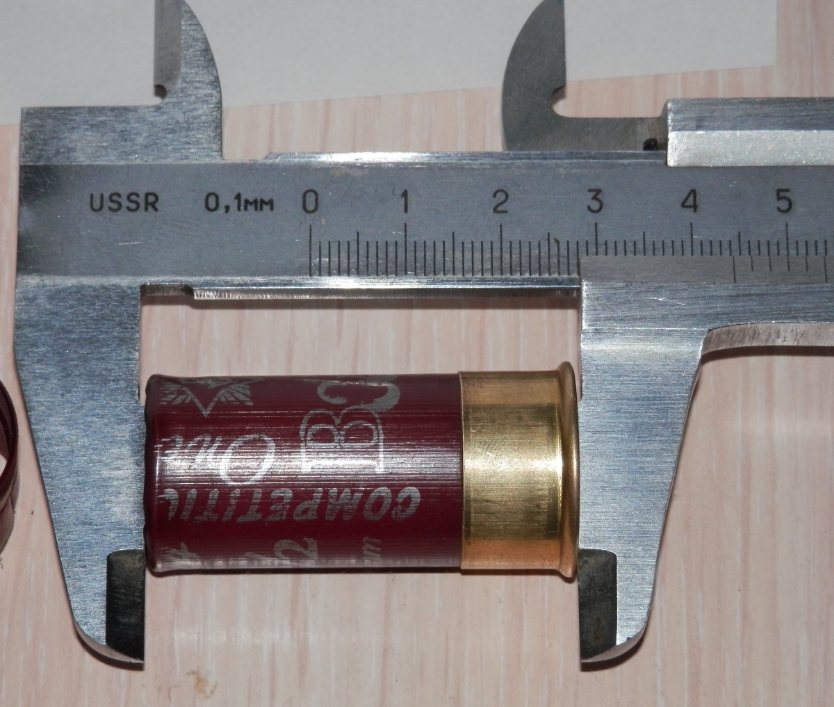

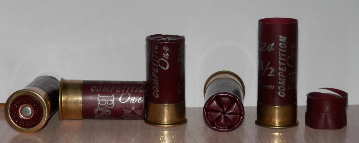

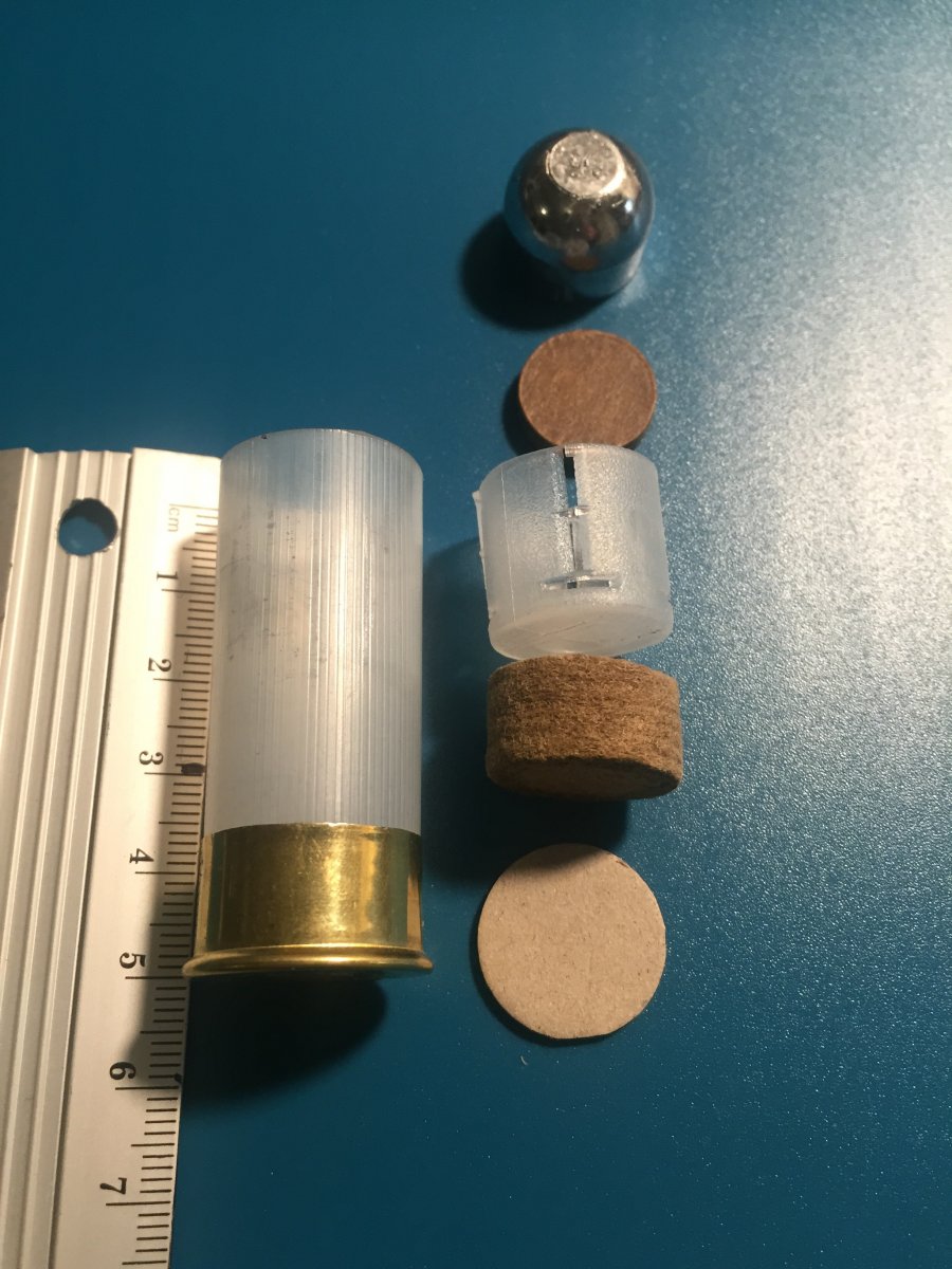

    Спорядив патрони в гільзах одностріл B&P. N688, NS206SV 1.24.
    Що можу сказати... Наче нічого складного немає, однак через відсутність амортизації в набої (від слова: "геть зовсім") закривати зіркою ці кульові патрони ще той "геморой".

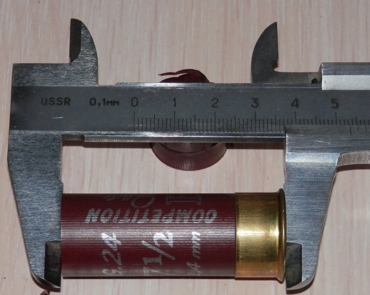

    Спаскудив три гільзи поки отримав тримером необхідну результуючу висоту від низу донця до верхнього краю, необхідну для закриття зірочкою. Зазвичай всюди +- можна було...а тут треба точно.
    Зрештою, спорядив чотири набої загальною довжиною 44-45 мм. Для такого спорядження і таких гільз це все.
    Важко налаштовувати процес, а далі швидко. Правда, треба ще погратися шайбами, щоб якісно прогинати пелюстки в середину гільзи хоч би на 1 мм і щоб красиво формувати буртик. Але то таке...
    Якщо стояла б задача спорядити штук 100 це не було б проблемою. Але чи треба воно таке....:confused:
    Довжина 44-45 мм.
    Гільза була обрізана тримером до 53.5 мм
    В порівнянні із загальноприйнятим стандартом:
    Що думаю...
    Кульові коротиші без амортизації можна. Як полетять, то вже таке питання.
    Споряджати краще закруткою. Так буде швидше і зручніше. І без "танців з бубном".
    Можна і зіркою, але обладнання на всіх проміжних етапах має бути налаштовано на ідеальну повторяємість.
    Думаю ще, що шашечка 12к без повстяного пижа, або ще чогось над нею - буде однозначно пропускати порохові гази.
    Що хотів - отримав.
    Але треба простіше споряджати патрони і з амортизацією. :beer:

    Ну, може й так, а може ні. Тут треба бачити готові рецепти.
    Кульовий з амортизацією в мене 48-49мм. Менше зменшити розмір кульового набою з 23мм одеськими пижами-амортизаторами не виходило. Та, певно і не варто.
    Без амортизації ось зіркою кульовий вийшов 45мм . Але це був чисто експеримент. Не більше.
    Якщо споряджати шротом чи картеччю з закриттям зірочкою, то можна на шашечку 12к під контейнер ще поставити повстяний пиж або корковий висотою 7-8мм. Це і буде вся амортизація. Якщо більше, то вилізем певно за 45мм. Те ж саме можна сказати і про кулю типу "шар" в контейнері.
    Якщо робити те саме "під закрутку", то місця буде дещо більше. Тут або амортизацію до
    10 мм збільшити, або свинцю насипати більше можна. Але це якщо тяготіти до 45 мм.

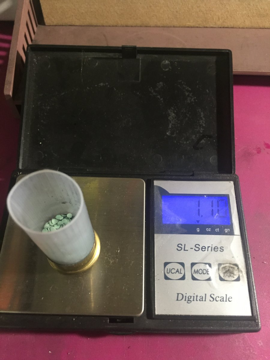

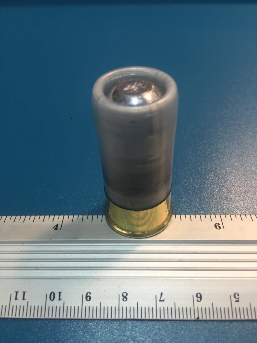

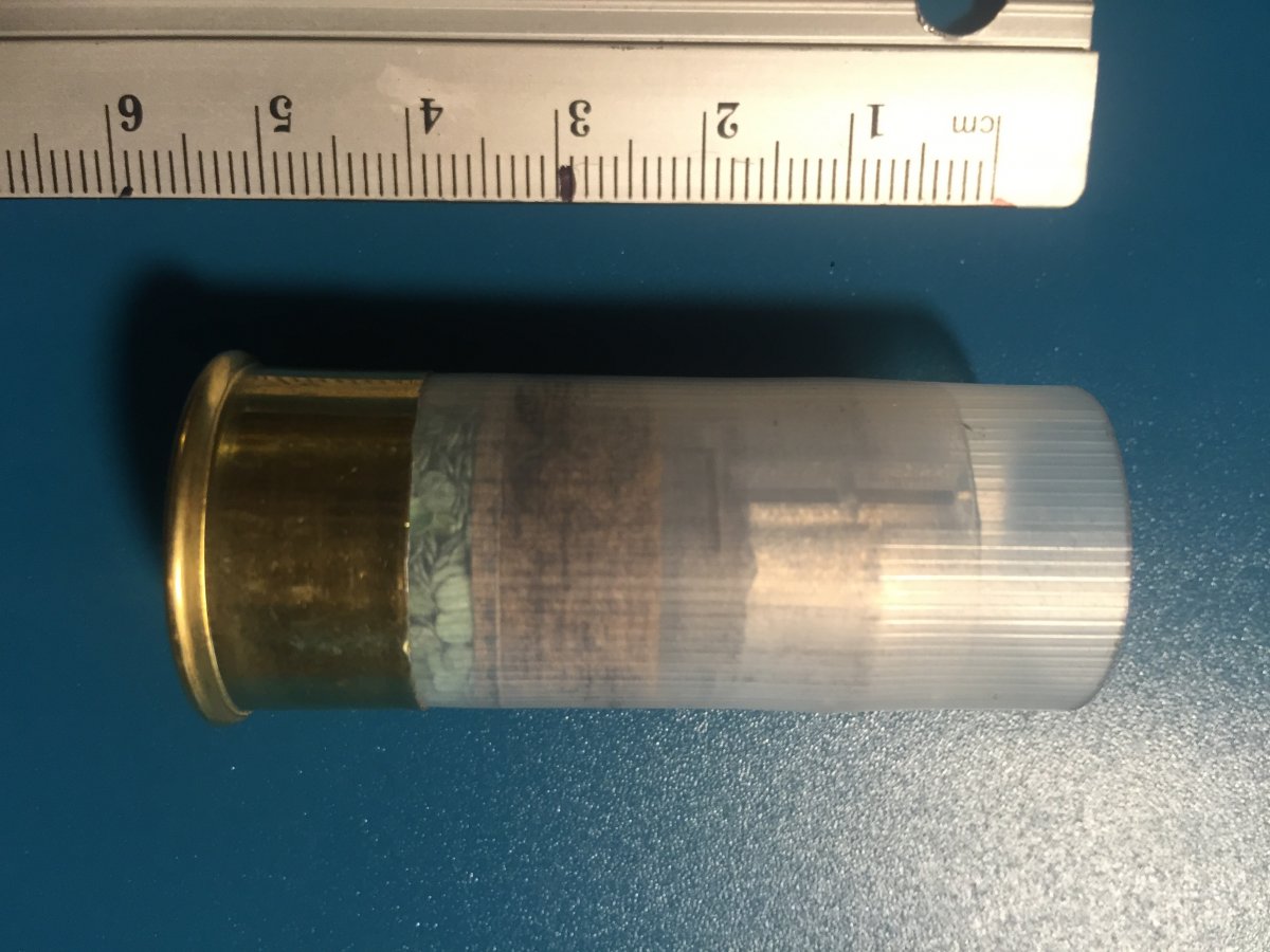

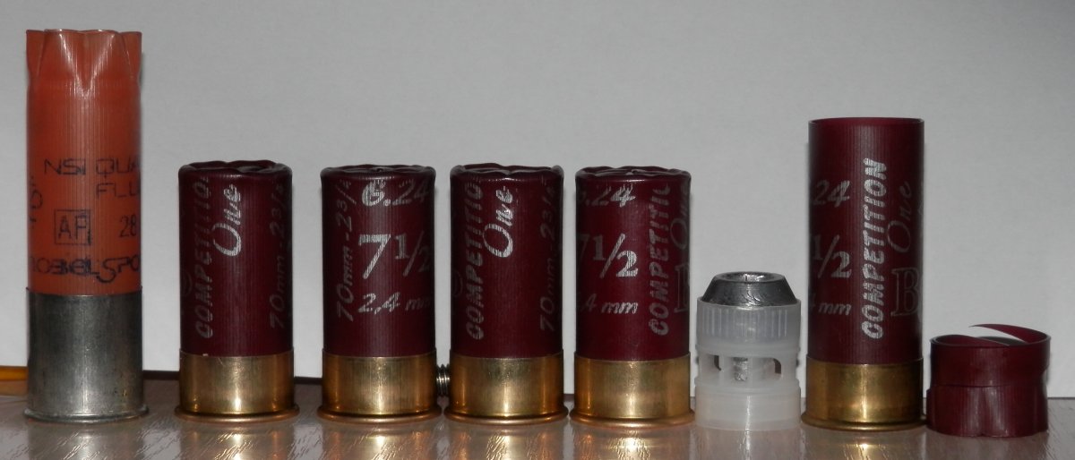

    Всем здравия! Вот решил поэкспериментировать и сделать самый короткий патрон,при соблюдении всех правил снаряжения-прокладка на порох,пыж,контейнер и даже внутрь пыжа прокладку ,чтобы не смяло тонкие стенки пули. Навеска 1,1 и 1,2 гр Нобель 206 СВ. Пуля облегченная Лее 23,8 гр. Продает у нас на форуме Иван Драго. Общая длина патрона вышла 45 мм! Вполне достойный получился патрон. На 1,2 дает перезаряд на полуавтомате. Но снаряжать полуавтомат таким коротким патроном не получится-при подаче из под ствольного магазина на лоток выскакивает сразу два патрона. А вот для помпы думаю такой патрон будет самое оно! При удлиненном магазине в отличии от стандартного +3 патрона! На мишени видно,что пули прилетели ровненько! Выстрел вполне комфортный. Как по мне отличный патрон для тренировок и развлекательной стрельбы! С ув.
    Otryta, gaz navu, Yuber та 4 іншим подобається це.
  13. Олег САН
    Олег САН Stabsfeldwebel
    833
    Украина,г. Днепр
    Перечитал свой пост и нашел описку-прокладку 20 кал устанавливал в контейнер,а не внутрь пыжа! Сам читал и смеялся! С ув.

    Не зовсім так. Такий короткий в помпі теж сюрпризи "викидає".. Краще трохи довший. Мінімум 50 мм.
    Яка дистанція до мішені була?
    Олег САН, Ivan Drago та ZinchukP подобається це.
  15. Олег САН
    833
    Украина,г. Днепр
    Где -то 5 м. А в помпе какие сюрпризы. Знакомый рассказывал,что в помпе работает такой патрон. Это не мой опыт-поэтому интересно узнать. По полуавтомату попробую методом увеличения длины патрона найти тот размер,когда начнет нормально работать перезаряд. С ув.

    Изначально задача стояла получить перезаряд на полуавтомате и вообще посмотреть работу автоматики. Не работает. Далее посмотреть стабилизацию пули при таком снаряжении-работает. Сделать самый короткий патрон в 12 кал по правилам снаряжения. Посмотреть на отдачу,да и вообще на комфортность стрельбы облегченными пулями Лее. Я думаю,что и на 50 м эта пуля будет нести достаточную энергию для уверенного поражения. Осталось доя завершения теста пострелять на 30-50 м. Для переломок со своей компактностью этот патрон точно будет хорош. И это последнее по размеру использование гильзы. С ув
