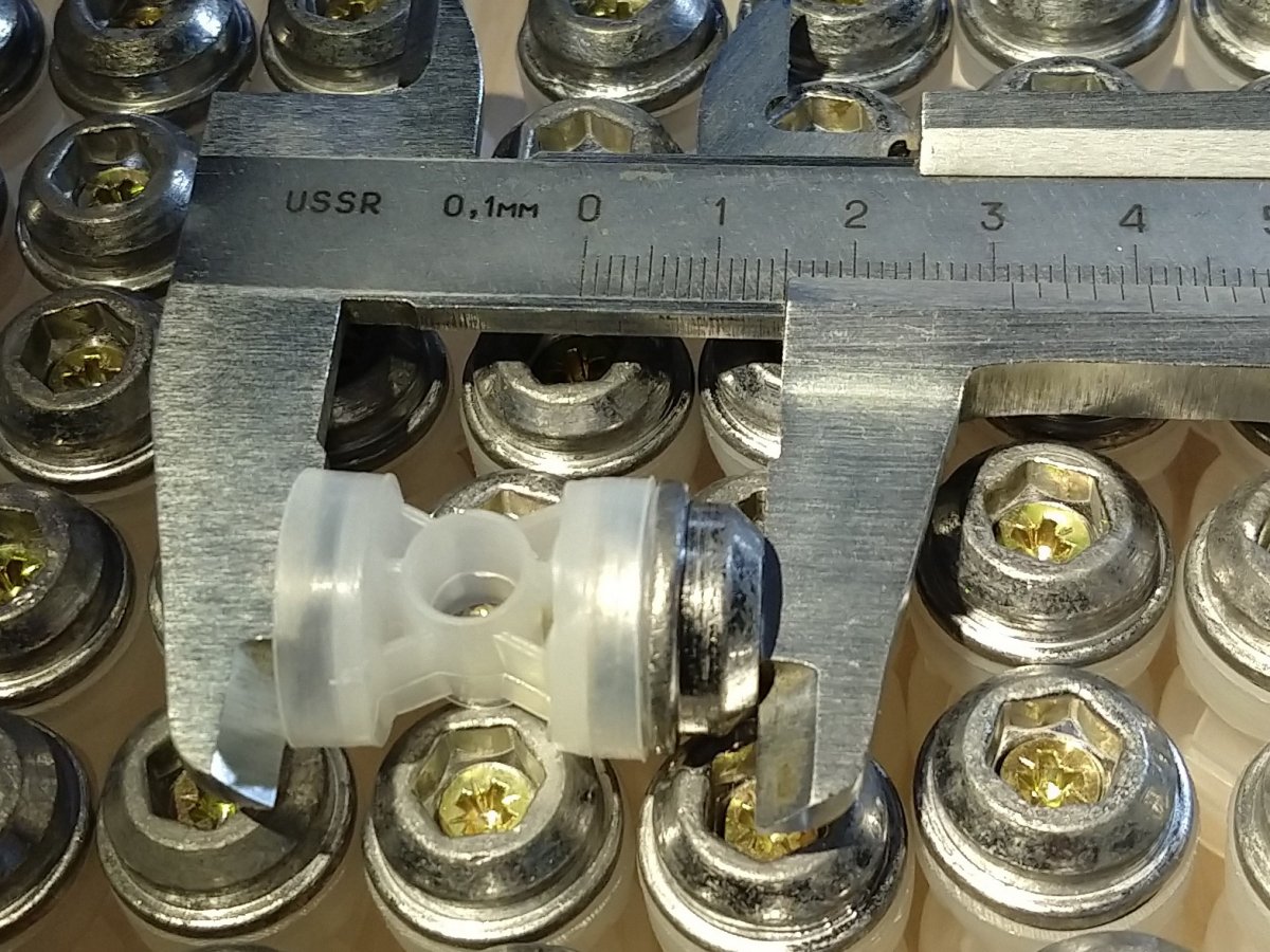

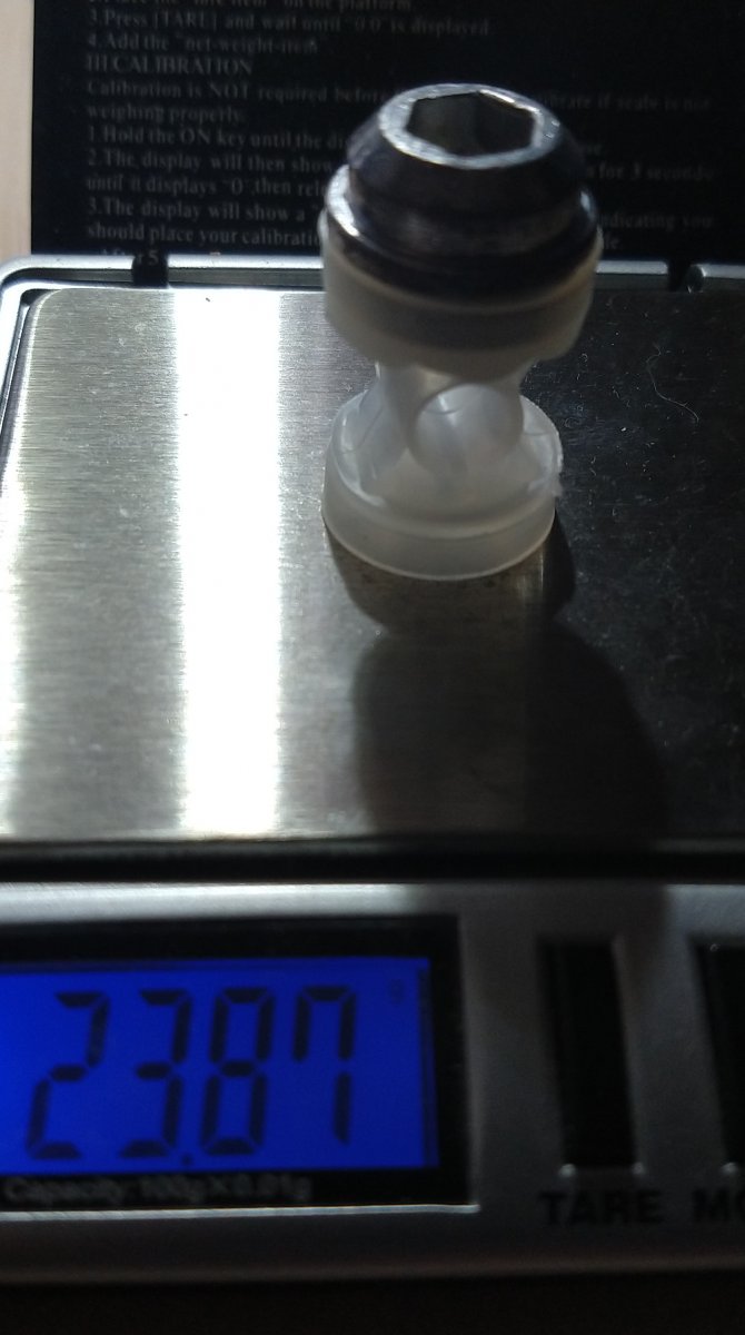

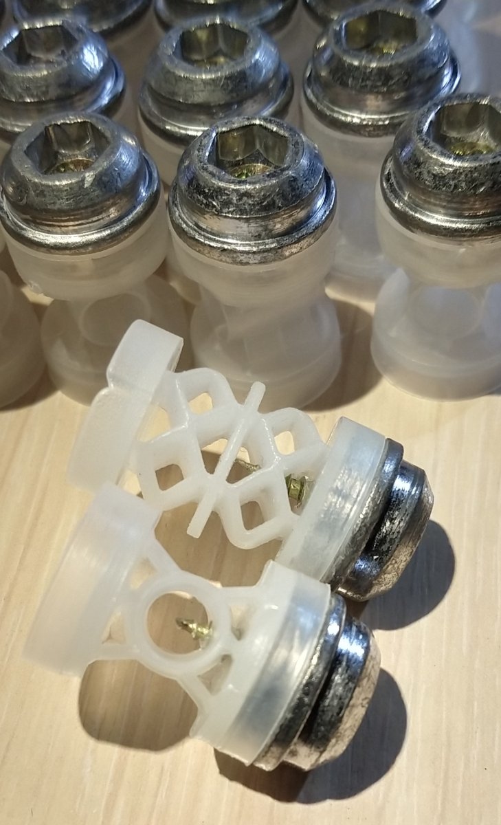

  11. oleh.tsv
    oleh.tsv Stabsgefreiter
    189
    Kiev, Troeschina
    Звісно... Тут різні пижі амортизатори, правда. Що під рукою було, те й шло "в роботу"...по мотивам Тахо Практика... Тільки легша..:)
    IMG_20210228_130501799~2.jpg IMG_20210228_130155554~2.jpg IMG_20210228_130404894_HDR~2.jpg
    Ivan Drago, ZinchukP, Roomster та ще 1-му подобається це.

  15. oleh.tsv
    189
    Kiev, Troeschina
    Форма кулі така як на фото.. шайба під пиж амортизатор з трішки зкругленою передньою частиною, з наскрізною експансивною виямкою (через неї і саморіз вкручую). Куля має ободок, що торкається каналу ствола над пижем амортизатором. Ллю для себе.. Саме цю кулелійку колись брав у майстра з Маріуполя... Якось так..
    Останнє редагування: 1 бер 2021
