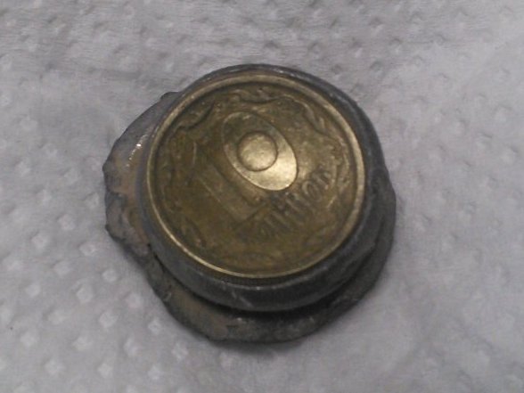

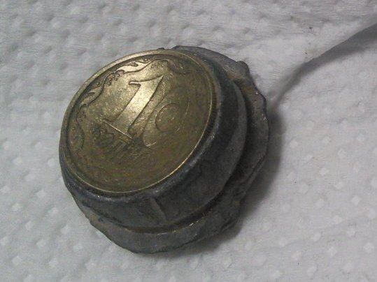

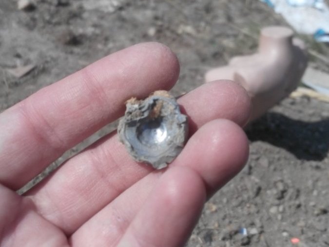

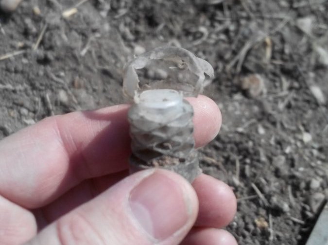

    По пулям Люман длиной 20 мм не решает ни подкладка картонной прокладки ни даже подкладка латунной монеты 10 копеек - слишком тонкие стенки и серьезный вес самой пули. Есть другие Люманы короткие длиной 17 мм - там другая пулелейка используется стенки толще и все OK.
    Вот фото отстрела этих Люманов 20 мм сделаных комрадом Roomster
    Johnni8719 подобається це.
