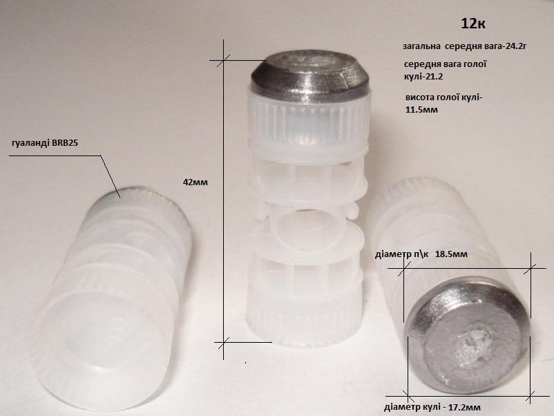

    Была когда-то пуля Гном старого образца в сборе с полуконтейнером весила 24 грамма - как раз калиберная. Ну и пуля ТАХО практика.
    ZinchukP подобається це.

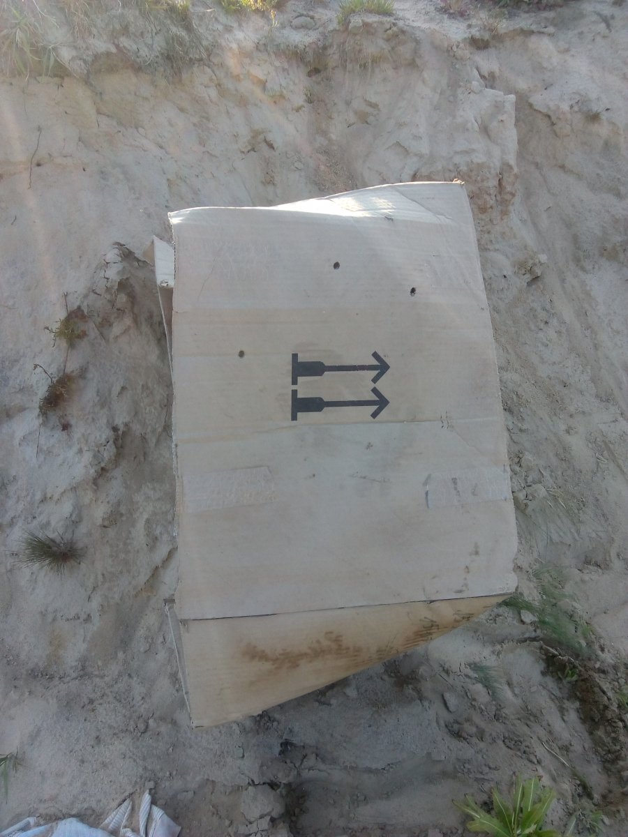

    Вчера отстрелял несколько лёгких сборок.
    Картечь 9мм 4шт. крестом на одесском амортизаторе.
    Картечь 8.2 4шт. крестом в одесском п/к на 24г.
    Картечь 8.5 6шт. на одесском амортизаторе.
    Пули Ленинградка 32-го калибра в контейнере для картечи.
    Все сборки на 1.25 ns206sv и 688 капсюле, отстрел из 19" цилиндра на 25 шагов.
    Картечь 9мм - 3шт примерно в 40см, четвёртая стабильно улетает по своим делам
    Картечь 8.5 - все 6 в лист ЛДСП формата А3 толщиной 16мм, все на вылет.
    Картечь 8.2 - то все 4 в лист то ни одной.
    Ленинградка была в двух вариантах тяжёлой частью вперёд и назад по 2 шт.
    Вариант где пули были тяжёлой частью назад - два утюга на расстоянии пол метра друг от друга.
    Вариант с тяжёлой часть вперед - в песок на пол метра выше мишени, но рядом.
    Отдельно стоит отметить звук - очень громко.
    Также сверх. дешёвый пострелушечный патрон - обрезанная гильза, 688 капсюль, 1.45 нового крука, одесский пыж-амортизатор 23мм, картонка 20к и 28г дроби (моём случае смесь остатков от пятёрки до двойки). Полторашки бутылки с 25 шагов уверенно сносит.
    ИМХО:
    Самые перспективные сборки - картечь 9мм, 8.5мм и дробовый.
    По звуку - грохот как грохот как грохот. По отдаче - дал пострелять девушке, ей комфортно, хотя 28 не очень понравился.
    bingo88 та dnepr7 подобається це.
  24. ZinchukP
    ZinchukP Oberfeldwebel
    385
    Вот так летает девятка. ЛДСП после каждого отстрела не фоткал а к концу это уже был швейцарский сыр.
    berger2000, bingo88, Yuber та ще 1-му подобається це.
