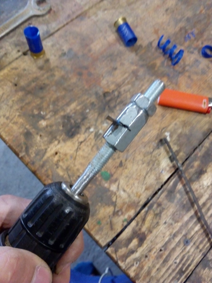

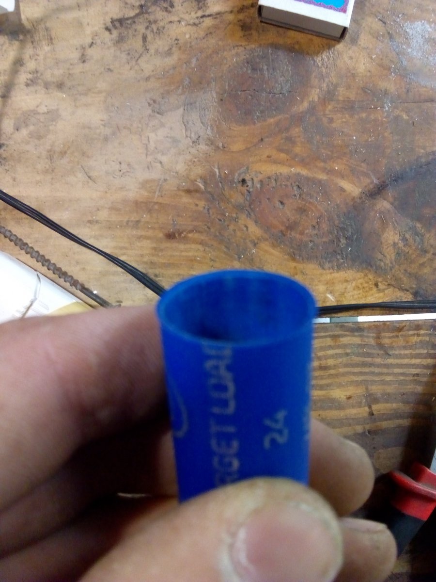

    Не совсем о зарядах но о релоаде:
    Хороший триммер для гильз на Вутке около 500 грн. Чтобы жаба не задушила решил сделать, из того что под рукой.
    Шпилька, удлиненная и обычная гайки м10, 15 минут работы.
    Срезает ровно, образует небольшую фаску которая облегчает посадку пыжа, регулируется по высоте. Бюджет получается гривен наверное 10. IMG_20200422_142105.jpg IMG_20200422_142034.jpg

    как крепится нож? А вообще - сделайте мне такую хрень на заказ за недорого :)

    Зажат шпилькой-хвостовиком. Сделать могу, гривен скажем за 50.

    Тример попробую сделать сам - нашел у себя такую удлиненную гайку и шпильки есть. Если не выйдет, то обращусь, спасибо
