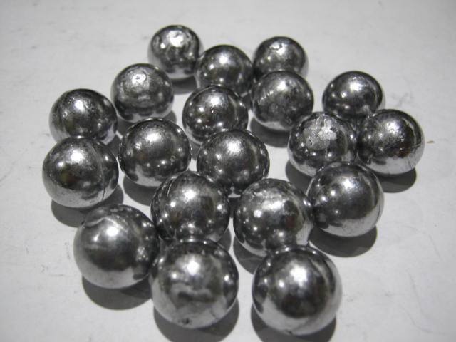

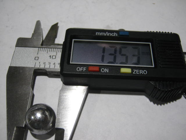

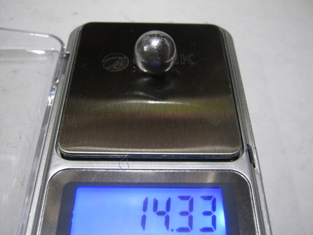

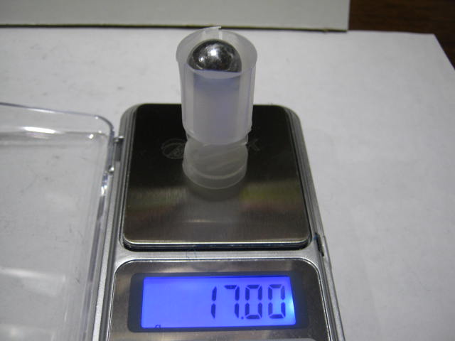

    В одесский пыж-контейнер для согласованной картечи хорошо помещается пуля ШАР 28 калибра 13,4 мм 14 грамм. По высоте конечно нужно под нее подсыпка из тырсы, крахмала или пробковой крошки или бумагу или вырезать из картона/пенопласта прокладок. Но как по мне - это действительно ЛЕГКИЙ заряд.
