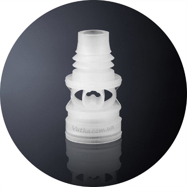

  14. dnepr7
    dnepr7 Leutnant
    1.165
    В этой теме мы тестили легкие пули и как видно выбор их очень мал. А под Вашу задачу - это еще сложнее.
    Я бы брал колпачковую пулю от LEE 28 грамм и ставил ее на малой навеске пороха - как по мне то отдача должна быть камфортной. Лететь будет думаю более-менее на 20 метров.
    Можно еще конечно пробовать Лаймана 25 грамм - но боюсь они тонкостенные и без амортизатора будет их еще в стволе плющить и лететь будет плохо.
    Ну и - картечь 4 x 9 мм как раз без контейнера то что нада.
    Либо - как вариант - купить пулелейку для LEE 24 грамма и делать пули самому.
    Останнє редагування: 18 січ 2020

  17. dnepr7
    dnepr7 Leutnant
    1.165
    Вы 8,5 x 3 без контейнера снаряжаете? Потому что в одесский пыж-контейнер для согласованной картечи влазит максимум 8,3 мм. А в спорт-24 8,5 влазит нормально чтобы контейнер не распирало по 2 штуки в ряд.
    А ГНОМ эти 27 грамм вообще пробовали стрелять - как они летят? просто старый гном был саморезом прикручен к пыжу и летел вместе с ним. А тут я так понял просто в пыже высверлено отверстие а на пуле свинуовый стерженек в нее вставляется - думаю при выстреле пыж отделится - и пуля будет кувыркаться - она же монолитная и центр тяжести сзади.
    ZinchukP подобається це.
  18. dnepr7
    dnepr7 Leutnant
    1.165
    В колпачке LEE перемычка внутри - это ребро жесткости - чтобы пулю при выстреле в стволе не плющило от резкого ускорения. Это БОНУС - а для Ваших коротких патронов где вообще нет амортизатора - это супер-бонус. Лейку для LEE 24 грамма купить не проблема если нада могу в личку ссылку дать где в Украине за грн ее можно купить.

  23. dnepr7
    dnepr7 Leutnant
    1.165
    Я бы не заморачивался. Взял бы одесской пыж-контейнер спорт на 24 грамма отрезал и выбросил от него амортизатор - а на оставшемся обтюраторе и контейнере и пуле LEE 28 грамм - собрал бы этот самый aguila mini-shells. Высота контейнера как раз 15 мм под эту пулю LEE идеально.

  26. Олег САН
    Олег САН Stabsfeldwebel
    843
    Украина,г. Днепр
