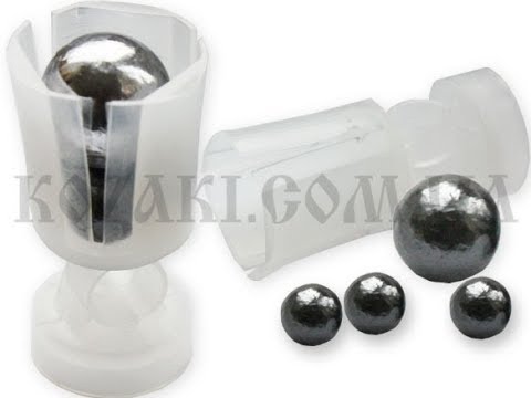

    Никаких синяков на плече от отдачи нет. И - я все понимаю 12к мощь 30 грамм пуля норма. Но хочеться более комфортной ТРЕНИРОВОЧНОЙ стрельбы. Это не охота где важна мощность чтобы животное убить. И даже не самооборона. Это плинкинг - развлекательная стрельба по мишеням. Я уже до этого собирал легкие навески картечи - порох из стороительных патронов серии Д4 1 грамм и два вида картечи в картечных спецконтейнерах - 6 штук по 8 мм (18 грамм общий вес) и неизвестно сколько штук картечи 6.2 мм насыпом без согласования в этом же контейнере (общий вес около 22 грамм) - кучность с 10 метров получилась хорошая - все картечины на листе А4. Стрелял из полуавтомата Фабарм, перезаряда нет, отдача от 18 грамм как от пневматики, от 22 грамм уже слегка ощущается. Но помпа Хатсан легается сильнее чем Фабарм. Вот хочу продолжить эти эксперименты.
    Кроме картечи 6.2 7.2 8.5 в одесском контейнере на 24 грамма - у меня есть еще облегченные пули 24 грамма и возьму шары 20 грамм 15 мм буду их фасовать в эти же контейнеры.

    Р а д і с т General-major
    5.409
    Київ
    Якщо "відталкуватись від рекомендацій завода-виробника", то треба обирати рекомендовану цим виробником марку пороха. У Нобеля для легких куль -206SV.

    Для "согласованной" не влізе, треба контейнер спорт-24.
  13. Evil_father
    Evil_father Stabsfeldwebel
    586
    Днепр
    контейнер спорт подд диаметр шара полноценный больше 18мм
    а тут диаметр шара всего 15 мм

  19. Александр_Одесса
    Александр_Одесса Leutnant
    1.072
    Одесса
    Порох под бОльшие заряды горит медленнее, ему для нормального горения нужно бОльшее давление. При снаряжении его с малой навеской - снаряд начинает двигаться раньше, чем наступает нормальное давление для горения пороха, в результате - ни скорости, ни правильного давления, ни конечно сгорания пороха. Это может выглядеть как факел и громкий "бабах" - но скорость снаряда будет низкая.
    В некоторых случаях можно поиграться объёмом амортизации. Капсюль при воспламенении сжимает пыжи, и вот в этом пространстве происходит пиростатический период и начальное горение пороха. Уменьшив это пространство можно получить хороший выстрел (иногда даже без амортизации совсем).
    Также можно играть мощностью капсюля. Но, такие вещи лучше делать осознанно.
    В общем же случае лучше смотреть под какой вес снаряда рассчитан порох, брать его и не морочить себе голову. Под 30-граммовую пулю отлично подойдёт D20. У меня правда с этим порошком не срослось, какой-то он бОрзый очень :)
    Использовать 206S под 30-граммовую пулю наверняка возможно. Стреляли же "Соколом" деды и лёгкими зарядами и не очень. Жесткие пыжи, малый ход амортизации, возможно, мощный капсюль... А возможно и наоборот - слабый капсюль. Который не подвинет снаряд вперёд своим давлением, и заставит порох плавно разгореться в малом объёме. Без экспериментов сказать сложно.

    Я лично буду крутить легкие заряды картечи в одесском 24 грамовом контейнере и пулю ШАР 20 грамм в этот же контейнер ставить - начинать с навесок Nobel Sport 206sv 0,8 грамм.

    а как фиксировать его, этот шар, в контейнере чтобы он не болтался?
