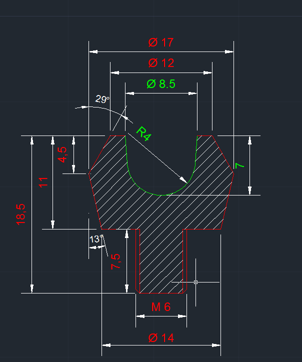

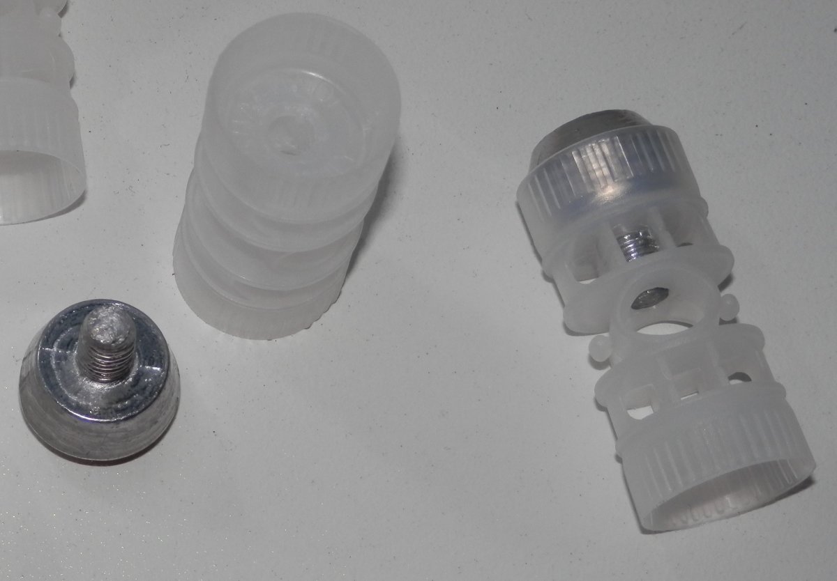

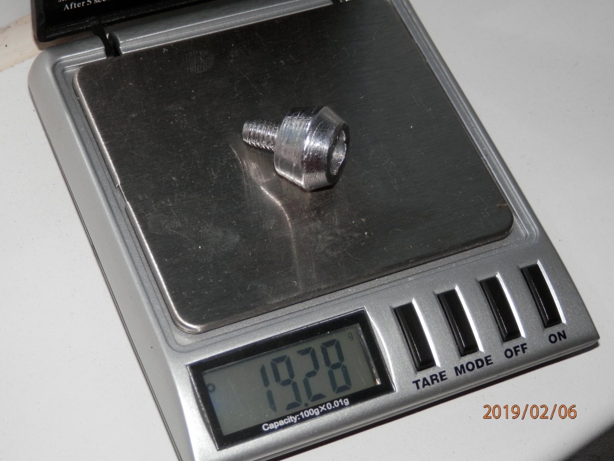

    Как с Вашей єкспансивной пулей - добились с нее стабильной скорости и хорошей кучности?
