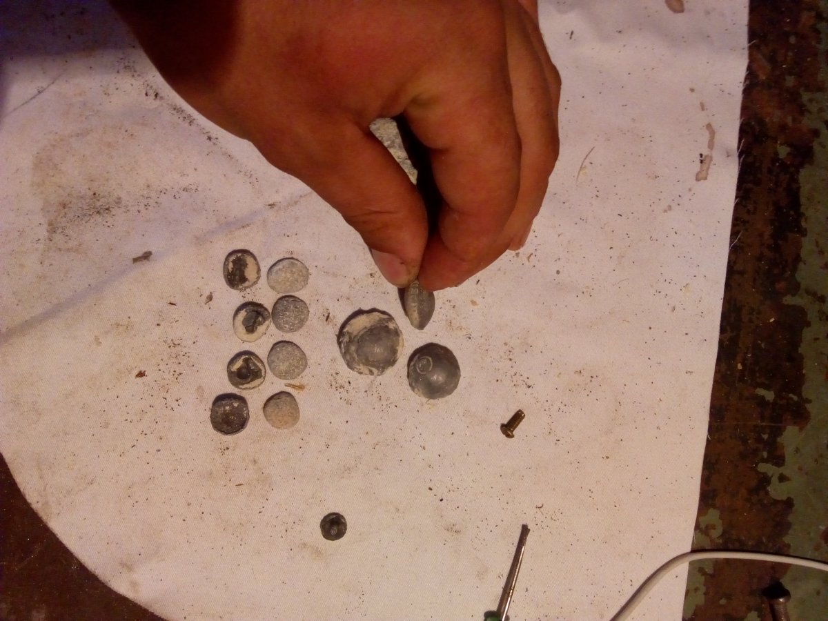

    Шар 15мм, 20грамм. Снаряжение в п/к под 28-30г, порох Крук-2 2.0. кучка с литровую банку но выше и левее. Ружье тоз 63, 16к.Прилагаю фото шара добытого из песка за мишенью.
    Тот же шар, п/к под 36г, шар на дно контейнера, с боков три лепестками срезанные с ПК, шар не болтается. Порох крук-2, 2.25г. Осыпь 50 см по 5 выстрелам, всё высит. Ружья - иж27е (п.чок) и СВС 586Р (цилиндр 20"). Результат одинаковый.
    Все отстрелы с 50 метров.
    На фото также ш-ш 12 калибра после песка.
    dnepr7 подобається це.

    С 12 калибра этот шар в песке плющит сильнее.
