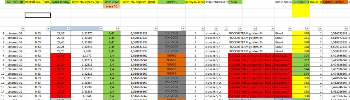

    По 206V (на кулі) в мене були такі параметри:
    Тут ще капсулі різні були застосовані. Може знадобиться. Кучність на 20м - десь 120мм. Там, доречі, спорядження відбувалось двома різними партіями 206V з різницею по часу виготовлення/продажу десь років три (білі та червоні гільзи). ПК, капсулі (в межах одного виробника) - з однієї партії. Стосовно шроту - не пробував тому не підкажу. :beer:
