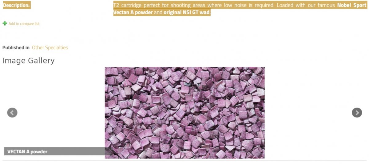

    У NS є два типи набоїв, білязвуковий та дозвуковий...десь так. Порох пишуть - VECTAN A (а який саме – хз..).
    Пишуть: "T2 Набій ідеально підходить до місць, де вимагається низький рівень шуму. Споряджений нашим знаменитим порохом Nobel Sport Vectan A і оригінальним пижем-контейнером NSI GT".
    1)NSI·DUE LOW NOISE 24 (340 m/s · 1115 fps) (24 g · 7/8 oz)
    2)NSI·DUE SUBSONIC 28 (330 m/s · 1080 fps) (28 g · 1 oz)
    Під «нашим знаменитим порохом» я розумію LOWSONIC або А24 (лінійка Vectan A), принаймні по фото так. Доречі, за допомогою цього фото на сторінці виробника (в профільному розділі порохів) ідентифікують і LOWSONIC і А24 (тут недогледіли). На фейсбуці у виробника це ж фото підписане як А24. Дивно якось.

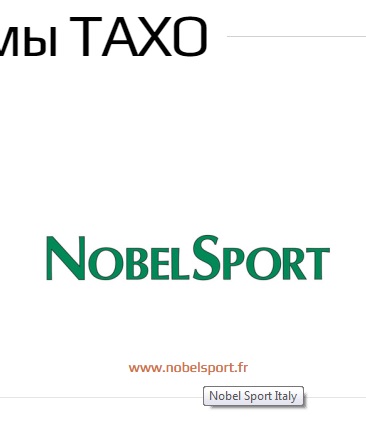

    Справді, дивно бачити на сайті у "эксклюзивного партнера Nobel Sport в Украине" в вкладці :"Партнеры и клиенты фирмы ТАХО" при наведенні мишки на партнера отаку вспливаючу підказку для споживача: :D посилання на нобель на сайті ТАХО.jpg Я чесно дивуюсь такому підходу. :eek:
    dnepr7 подобається це.

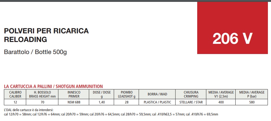

    Ну да. На ці ссилці що Ви скинули - для пороху NS 206V наважка 1,46грам, а на сайті Тахо 1,4грам. І кому вірити? Бо різниця в 0,06 для цього пороху - то трохи суттєва різниця. Краще ще почекаю, не буду купувати:D. До відкриття полювання ще далеко, думаю ще все не розкуплять.

    Одна ситуація - підбирати наважки в залежності від рекомендацій виробника з невеликим -+ в одну та другу сторону. А інша справа - коли розброс від рекомендацій 0,06 грами. Да і не заморачуюсь я з тими відстрілами різних патронів на різних наважках - рахую це дурною тратою часу. Снаряджаю згідно рекомендацій виробника - як правило дотримання мною рекомендацій виробника забезпечує якісний патрон для впевненого ураження. Єдине що робив пару відстрілів димним, бо хотів побачити чи можна ним стріляти.
    По НС - питання: скільки сипати пороху - 1,4 як рекомендує Тахо, чи 1,46 як рекомендує виробник?
