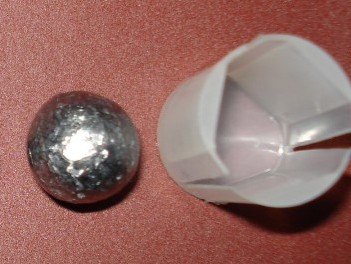

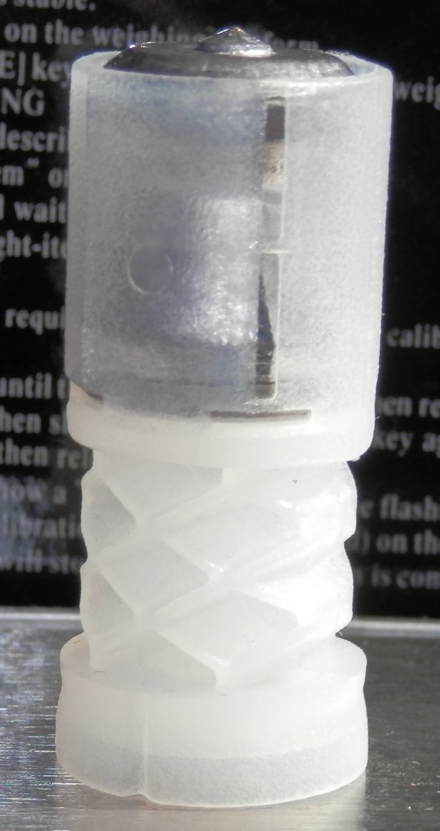

    Мы этот подкалиберный ШАР 15 мм 20 грамм паковали разными способами и в разные пыж-контейнеры. Вот сейчас тоже для экспериментов запаковали его в одесский пыж-контейнер для согласованной картечи снизу положили уплотнитель - в таком снаряжении ШАР хорошо центруется за счет внутренней формы самого пыж-контейнера

    Да, для шара такого малого диаметра нужен подобный контейнер. Идеальный вариант был бы - что-то по типу контейнера Трио, но только под один шар. Но я таких не видел, к сожалению. Вообще, если стоит задача получить "малоимпульсный патрон" 12-го калибра, то, думаю, что можно попробовать новый порох Nobel Sport Lowsonic. Он на 24 грамма дроби - как раз может нормально полететь и шар 20 грамм.

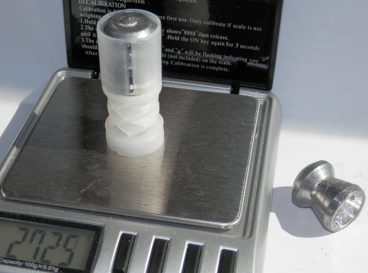

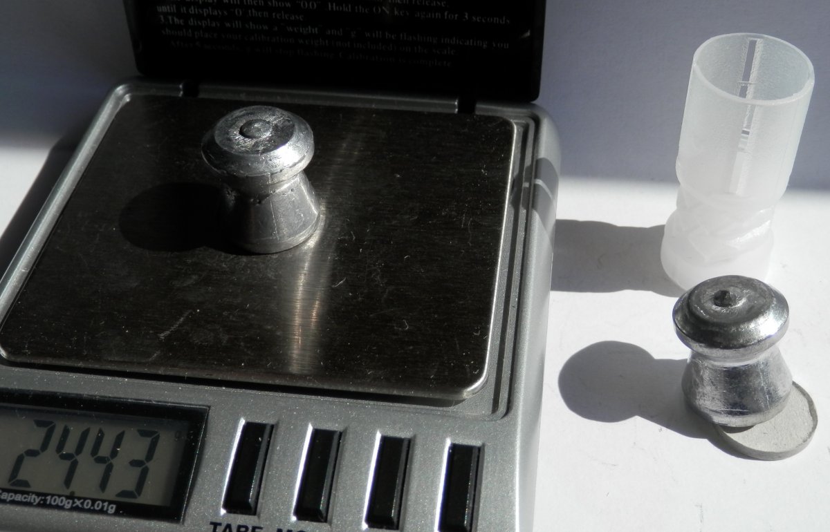

    У меня накручено 45 патронов с этим ШАРОМ 20 грамм в одесских пыж-контейнерах на 24 грамма + 5 штук в этом одесском контейнере под согласованнуюкартечь. И там и там в качестве центровки/уплотнителя использован ватный спонж. Будем стрелять смотреть как что полетит. Все закрыто звездой, капс 688 и порох Nobel Sport 206sv
    Именно задача стоит получить малоимпульсный патрон таки весом 20 грамм - 2 вида пуль + несколько видов картечи дают именно такой вес.
