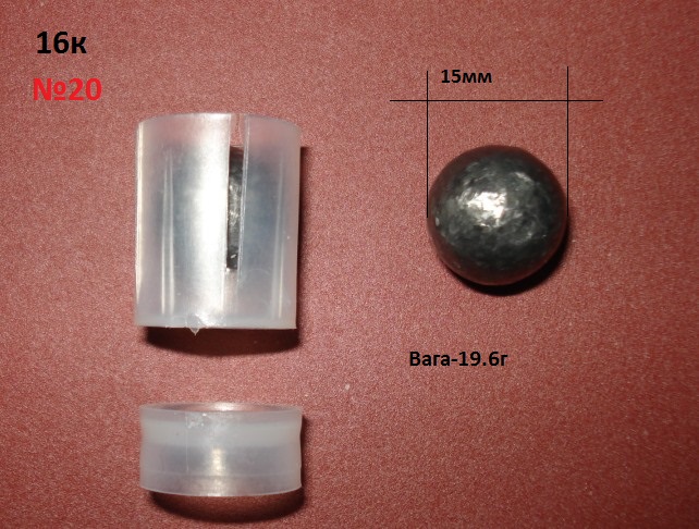

    Однако вот именно с этой круглой пулей
    подкалиберный шар для 16к вес 20 грамм диаметр 15 мм
    нам пока что в 12к не удалось достигнуть хорошей точности. Будем дальше подбирать навески и способ снаряжения.

    Мы пробовали исвользовать подкалиберную 16к пулю ШАР с контейнером РЫСЬ - он типа стакана с обтюратором - амортизатора нет. Но он очень глубокий и для амортизации под пулю мы ложили пенопластовый пыж 20к он туда как раз идеально входит - а между пыжом и пулей картонную прокладку 20к толщиной 1,5 мм. Эти заряды точности/кучности нам не показали.
    Да кстати вот так выглядит пуля ГНОМ вес 20 грамм - у нас она полетела хорошо Особенность этой пули что не видно на фото - она прикручена к контейнеру мощным саморезом и летит вместе с контейнером:

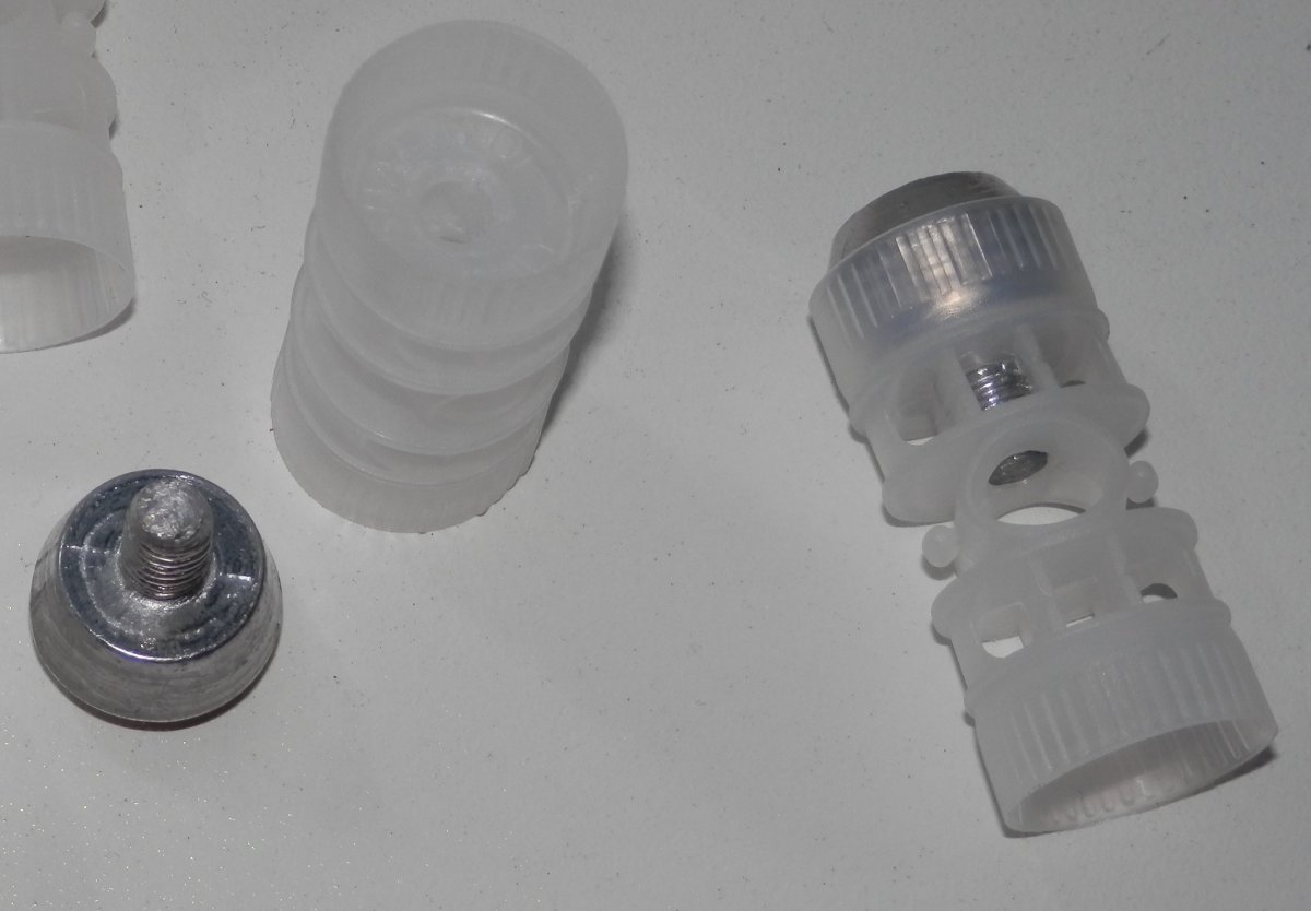

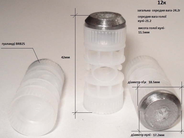

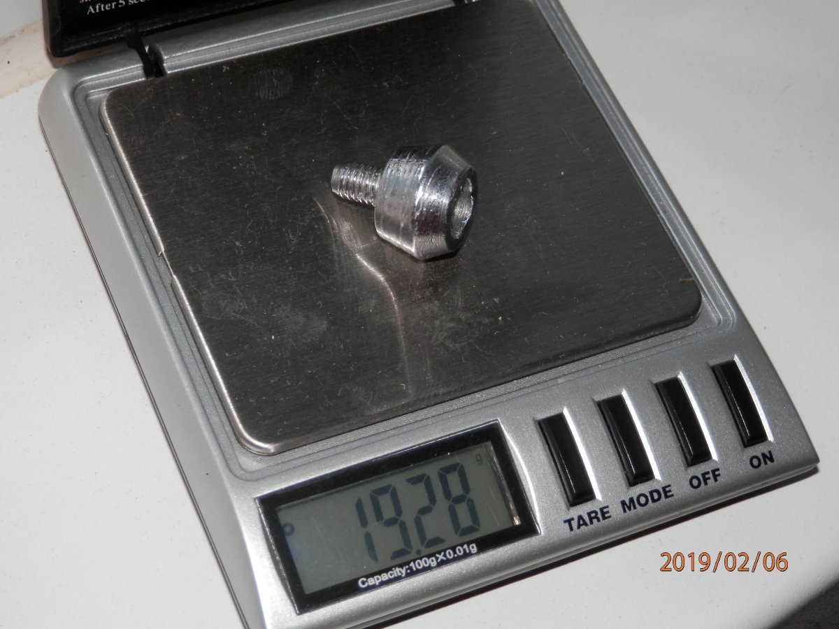

    Доброго дня всім... Відлив експансивну, масою 19,2-19,3 грами під BRB-25. Загальна маса, що метається десь 22,20 - 22,30 грами. Однак, наразі є нестабільна швидкість вильоту під час пострілу. Думаю питання в обтюрації BRB-25 та в прориві порохових газів. Буду допрацьовувати конструкцію (благо - пару мм в запасі є для додаткового обтюратора). На купу не відстрілював ще.
    Доречі... dnepr7, яка купа Гномом у Вас в мм та на якій відстані? Швидкість вильту? Який порох, капсуль, наважка та спосіб закривання гільзи: Який ствол, його довжина була під час тесту? Як прилітали в мішень заряди? Як ПК після пострілу виглядав?
    Пару фото для візуалізації.. Експансивна під BRB-25.png P2060272.JPG P20602661.jpg Швидкості набоїв ПК BRB-25.png

    У нас Гномов было мало - всего 5 штук - фото/видео не делали, скорость мерять нечем, стреляли на 25 метрах, ружье - помпа Хатсан ствол 510 мм цилиндр, пуля ГНОМ прикручена мощным саморезом к контейнеру и летит вместе с ним - мы стреляли по листу ДСП 20 мм сквозное пробитие и пуля вместе с контейнером улетела дальше - так что как после выстрела выглядил ПК не знаем, закрывали звездой, капсуль 688 + 1.2 грамма Nobel Sport 206sv.

    А як Ви її прикрутили саморізом? (на фото щось реально не вгледів). Стріляли з рук, чи з упору? Яка купа вийшла все-таки, приблизно?
