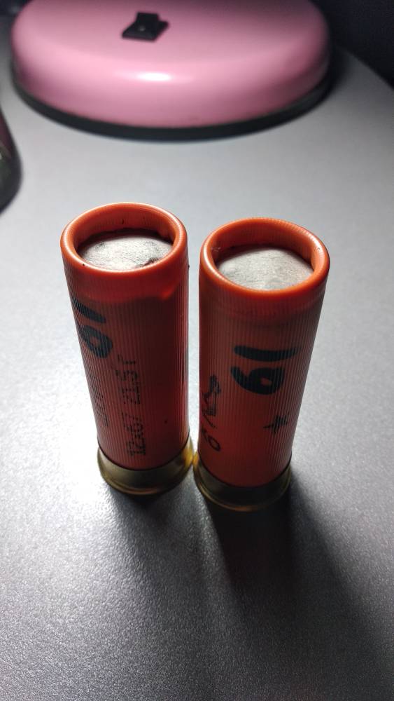

    Вот сделал картечь
    Прозрачные хрустики ещё не приехали, поэтому картонными для дроби закрыл
    Будем тестить
    Останнє редагування: 27 жов 2018
    Reinhard T.E. Heydrich, akms1974 та dnepr7 подобається це.

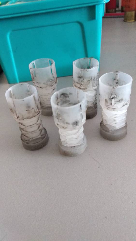

    Смотрел на Ютубе как используют б/у контейнеры
    Вот решил попробовать

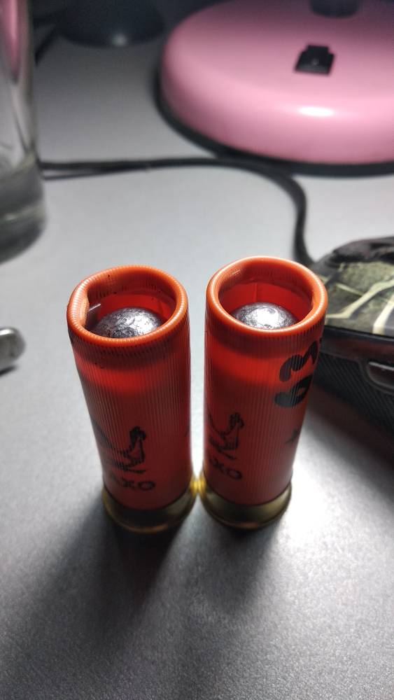

    Накрутил 25 всяких вариантов:
    Картечь 8 и 8,5мм
    Шар 12к и 20к
    Лиман 24г
    Lee 28г
    Гном
    Reinhard T.E. Heydrich, akms1974, dnepr7 та ще 1-му подобається це.

  12. dnepr7
    dnepr7 Leutnant
    1.309
    Использовать пыж-контейнеры по 2 кругу - хорошая идея как по мне.
    akms1974 подобається це.
  13. Олег САН
    Олег САН Stabsfeldwebel
    833
    Украина,г. Днепр
    Конечно пробуйте. Я так же люблю своими руками все попробовать. Но для меня это имело бы смысл с целью экономии,а так зачем? И еще-если вы проводите тесты,то расходники должны всегда быть подобраны идеально,т е как минимум новые. Мало кто будет таким заниматься,а значит и смысла в этих проверках мало. С ув.
  14. Evil_father
    Evil_father Stabsfeldwebel
    589
    Днепр
    это 2 тестовых заряда
    все остальные с новыми контейнерами, новыми капсюлями и порохом ))

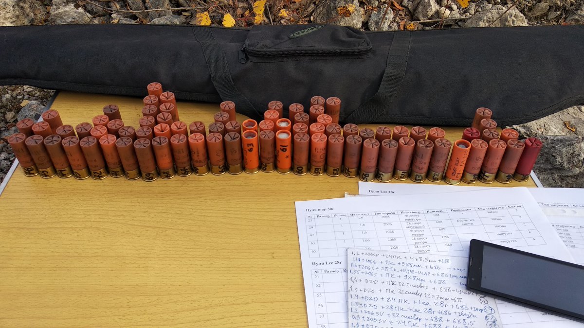

    Комплектуха
  19. Evil_father
    589
    Днепр
    вернулись с тестов
    пичалька
    практически все пулевые заряды, даже те, которые раньше летели ровно (lyman 24г + 1,3г D20), летят ниже и влево
    и это на 20м
    стреляло 3 человека с 1 ствола
    у кого какие версии?
    у меня еще вариант, если есть в днепре камрады, стреляющие с помпы типа хатсан, пересечься где то и чтобы они постреляли с моего ружа моими патронами и своими
    чтобы понять или руки кривые, или ружо кривое или все вместе
    может действительно повело ствол или коробку. хз. но я вроде ничего мощного в него не пихал
    dnepr7 та akms1974 подобається це.
