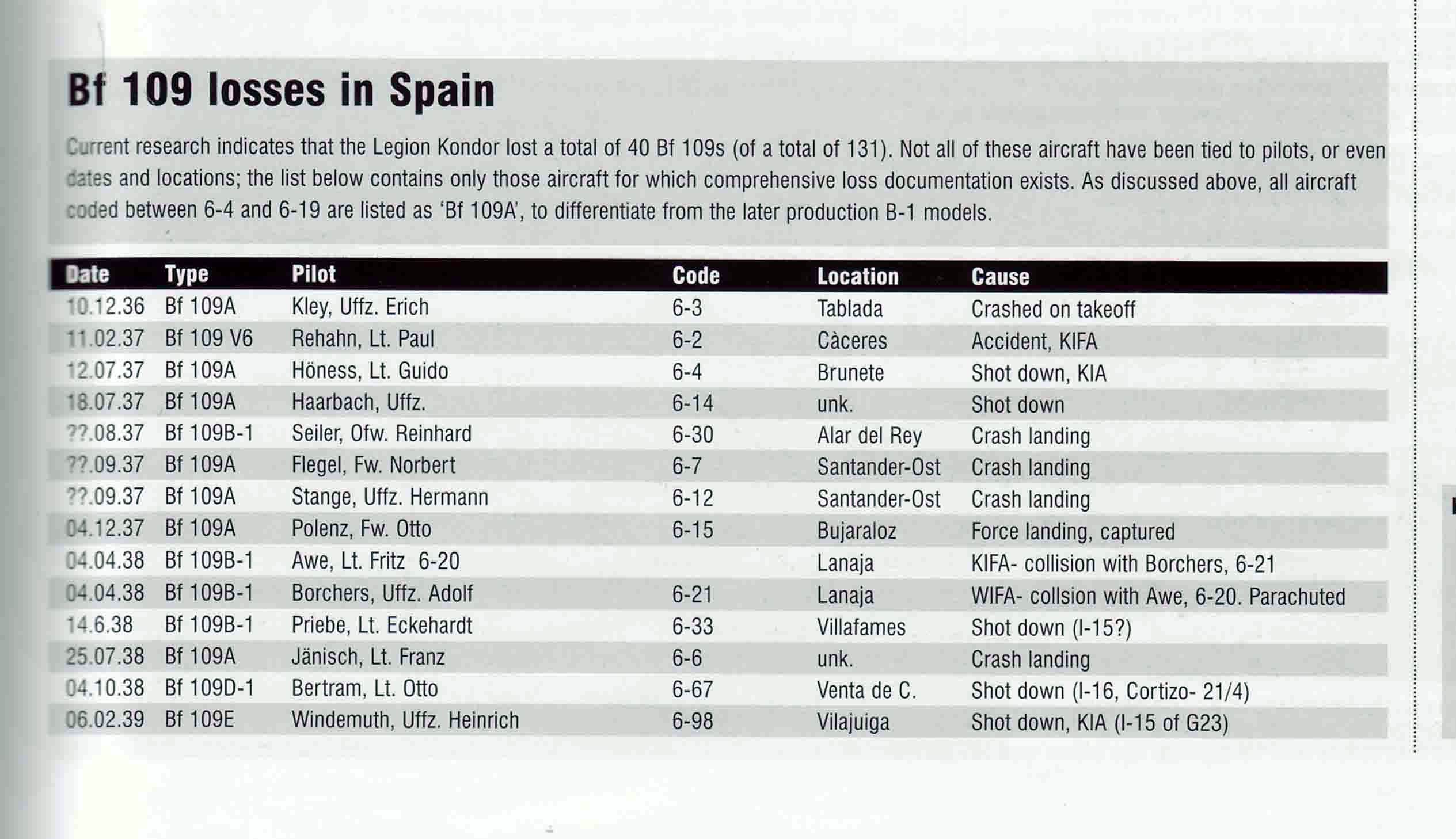

    По потерям Bf-109 в Испании есть 2 разные таблицы. Из Patrick Laureau - "CONDOR"

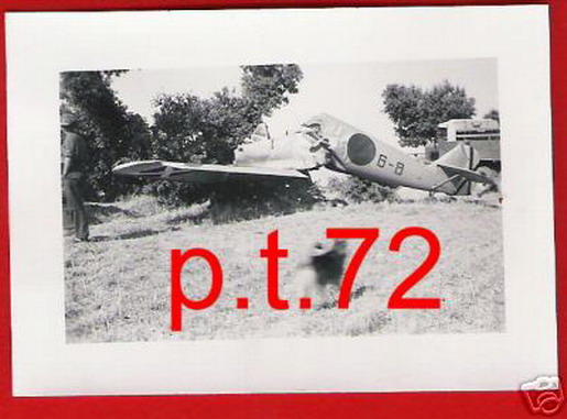

    Немного фото в доказательства -6o4 явно после вынужденной,дырок от пуль и следов пожара не видно.
    6o5 похоже следов пожара-расстрела не видно.
    6-8 - потеря 100 проц.

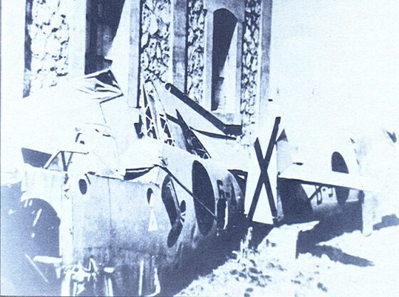

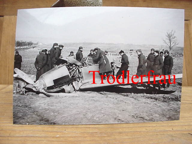

    Bf-109A 6-12 Santander -Ost вынужденная,киль и моторама.
    Bf-109A 6-15 Fw.Otto Polenz сел на республиканской территории самолет вывезен в СССР.
    Bf-109A 6-XX неизвестный номер- со свернутой моторамой

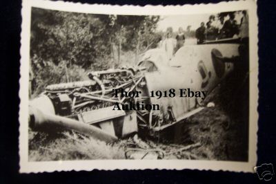

    Пардон
    С оторванным фюзелем- Bf-109B 6-20 Friz Awe.Пилот разрублен винтом при столкновении с другим 109-м.

    Bf-109B Walter Adolf 6-4X один из диапазона 6-40 - 6-44.Вынуженная 5.09.1937.
    Bf-109B - непонятно где,оторвана хвостовая часть фюзеляжа.(это не 6-20 и не 6-21)
    Bf-109B 6-25 - два перелома фюзеляжа.
