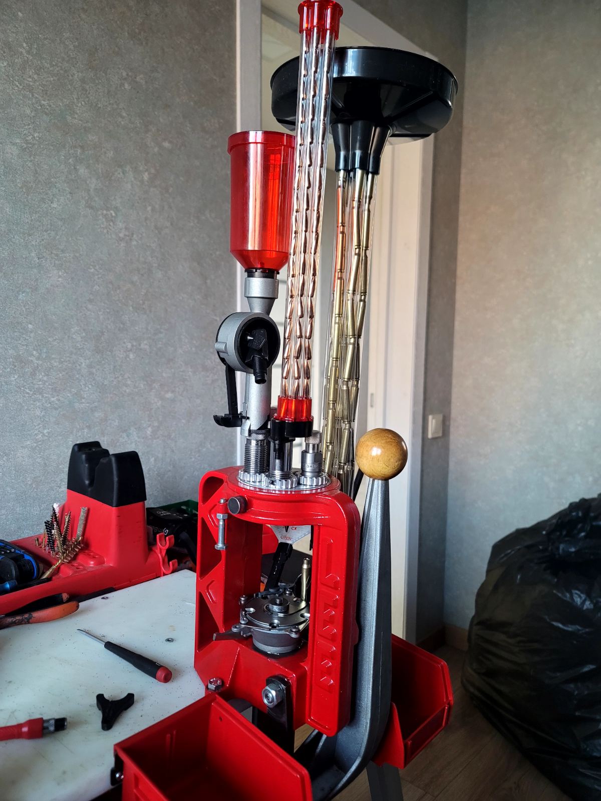

    Вирішив тут поділитись досвідом роботи з пресом Lee Six Pack Pro Reloading Press.
    Відео як воно має все працювати і нижче буде те що я побачив )))
    Відео на англійській, але хто в темі той зрозуміє і без зайвих роз'яснень.
    Мій досвід полягав у 2-денному тестуванні в майстерні товариша - прес був новий, з коробки, напросився в гості подивитись і понеслась.... Нечасто випадає така нагода.
    Загалом все пішло не по плану з самого початку. Буду викладати по пунктах.
    1) Треба то все змащувати зразу, бо кількість рухомих елементів велика і якщо навіть щось одне клинить (а воно клинить часто навіть коли змащене), то вся система починає іти врознос...буквально... гільзи вилітають, порох то все засипає, попадає в щілини і це явно не додає плавності а тільки ускладнює ситуацію.
    2) всі ці пружинки, які мали б плавно рухати різного роду подавачі - вони розміщені під кутом. Причом в ході роботи пресу цей кут змінюється від 45 до 0 градусів. Дуже часто...а я б сказав навіть завжди... спочатку нічого не рухається, а потім при певному куті сила тертя явно здає перед силою пружини і той подавач просто рветься виконувати свою функцію і гільза чи капсуль може просто влетіти в операційну зону. Звичайно зовсім не в такому положенні як треба. І воно якось так клацає з різних сторін, що ти не сходу і орієнтуєшся що щось пішло не так. Пружинки ті часто заламуються, затискаються, перекручуються. На відео, доречі, видно що одна пружина заломана. Тобто цей чоловік стикнувся з тою ж проблемою що і ми ( і теж пружина подачі капсулів) ))) Але, можливо, це питання якоїсь тонкої настройки. Так як в нас в роботі були гільзи різних виробників, підняті з підлоги тиру, то і налаштовувати дуже точно не було змісту - одна гільза жметься легко, інша аж стіл перевертаєш - тут ніяк не вдавалося вродити щось середнє.
    3) Після 4 годин того розлітання гільз і пороху було прийняте рішення від'єднати пружини і пробувати виконувати ці функції вручну. Бо вже сил то терпіти і чистити не було. І о чудо!!! Все почало працювати як по маслу. Реально! Ляляубийвовк!))) Можливо треба якось зашліфувати пази по яких рухаються ті подавачі. Але чисто візуально і на дотик я там не побачив ніяких перешкод - все гладко. З часом і до того доберемся. Але, чесно кажучи, краще то все рухати руками - так надійніше і навіть цікавіше. Ти всеодно маєш бути присутнім і перевіряти наявність капсулів, гільз, чи насипається порох - візуальний контроль має бути за кожним кроком. Тому сама подача руками ніяк не сповільнює процес, насправді. А от висипання навіть одної гільзи пороху на прес зразу все ставить на 5-10-хвилинну паузу.
    4)В наборі іде 3 стандартних матриці - фулсайз, посадки кулі та обжиму (крімпування) гільзи. Також окремо є матриця для завантаження пороху, але це вже як компонент дозатора. Загалом зайнято 4 позиції і 2 вільні. З того що туди б поставити в майбутньому - я б радив вибрати нексайз, для формування однотипного розміру шийки. Бо іноді куля випадає, коли попадається гільза з дуже товстою стінкою і відповідно вузьким отвором для посадки. То все трохи забирає час її шукати і витягувати. Також було б добре поставити сигналізатор відсутності пороху. Банка з порохом набирає статичної електрики і стінки всі вкриваються дрібними крупинками, за якими можна пропустити момент коли порох закінчиться. Може бути ситуація, коли з преса вийде декілька "пустих" набоїв.
    5) Дозатор пороху окрема пісня. Десь годину думали що там треба щось "перевести в робоче положення". Дуже вже якось туго продавлювалась внутрішня трубка, яка відкривала канал для пороху. Якось важко уявити що саме гільза має створити такий тиск на пружину. Крутили то, вертіли, гуглили.... Ще додало масла у вогонь, що в інструкції написано щось типу "Поставте дозатор в позицію №2". І ми собі подумали що то є якась робоча позиція якогось перемикача і досить довго його шукали. Виявилось, мова йшла про отвір №2 для матриць в пресі. Тобто наступний після Фулсайз матриці. Вибрали гільзу якої не жалко, надавили....і воно посипалось! Працює з коробки. Єдиний нюанс - треба підібрати таку висоту, щоб при нижньому положенні преса, упор дозатора не доходив до верхнього кінця вирізу, не впирався. Ви його побачите на трубці дозатора збоку. Але якщо виконувати таку умову, то дозатор треба вкручувати буквально на 2-3 витка (.223 калібр). Можливо треба якийсь перехідник - ще треба вивчити це питання, бо все якось трохи хитається і не дуже надійно. Думаю ще як варіант - законтргаїти це гайкою, що не бовталось навіть на тих 2-3 витках.
    6) Рух плити, в якій розміщені гільзи - декілька зауважень. Щоб воно все ставало на своє місце при кожному кроці - треба рухати важелем досить швидко. Напевно в роботі враховані певні інерційні моменти і має бути певна швидкість. Але тоді часто у випадку поломки все дуже різко стопорить і полюбому якась гільза випадає чи щось клинить. Ми обрали інший шлях - важіль рухаємо повільно, але при потребі (нечасто) штовхаємо ту плиту пальцем щоб сіла в правильне положення. Там є стержень ближче до центру плити, який має попадати в отвори (6 кроків = 6 отворів). От він інколи "недотягує" до отвору і плита впирається в нього без повного опускання. То треба просто провернути плиту пальцем. Це не складно. Набагато леге ніж вичищати потім з під неї порох. Та й прес так менше нищиться.
    7) Про подачу руками трохи розкажу. По суті робота пресу ділиться на 2 частини - рух вверх і рух вниз. Коли прес дотиснув вверх - подаєш капсуль (буквально рух пальцем) рухаючи пластикову планку. Коли прес внизу - подаєш гільзу (теж рух пальцем) з трубки, а також береш собі з коробочки кулю і ставиш в гільзу. Останнє - найбільш тривалий процес, бо то треба взяти, піднести, поставити і злегка відцентрувати. І так вверх...подав...вниз...подав-поставив....вверх...вниз... Ніяких напрягів насправді. Якщо докупити подавач куль, то і відпаде необхідність і такого руху. Хоча, в цій роботі є щось містичне, захоплююче - ти взяв руками, поставив, вжжжик...і ЗАПЕЧАТАВ ПАТРОН ))) Але це не точно )))
