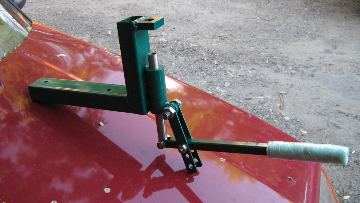

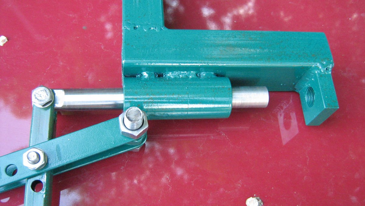

    Добрый, приехал сегодня на работу порешал быстро вопросы и загрустил. Смотрю сварщик дурью мается и токарь х..м груши околачивает, давно была мысль сделать нормальный пресс, но никак руки не доходили. Всё было готово за 5 часов, думаю получилось надёжней и проработает гораздо дольше. Одно только не доделали, ручку надо подрезать, загнуть и заварить. С удовольствием выслушаю любые мнения.

    Что значит большой?

    На зразок Рідянговського. Який ход штоку? Який калібр тиснети?

    Ход 110 мм, думаю попрёт и сорокопятку:D, дополнительными отверстиями можно подрегулировать ход и силу.

    Головне щоб не гнувся, та деталь в яку матриця вкручуватиметься. Я б щеб трикутничками укріпивби:)

    Гайка толщиной 18 мм, приварена с 4 сторон, выдержит очень много, скорее рука сломается
