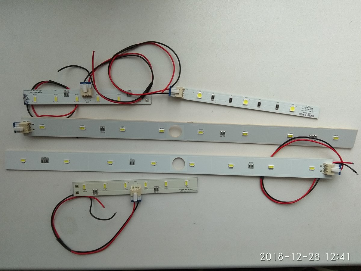

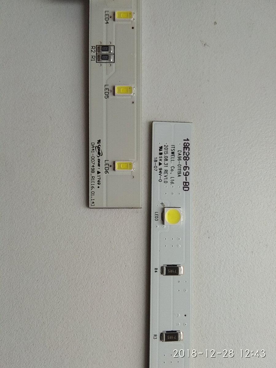

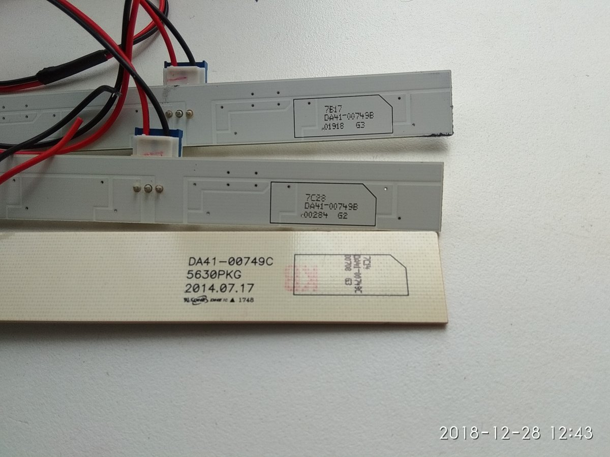

    Вітаю!
    Маю такі лампи
    цікавить: де використовуються ?
    Я так розумію,щоб їх підключити потрібен якийсь адаптор.
    Дякую за відповіді!

    12 вольтовый адаптер подойдёт.

    Типа такого: IMG_20181228_131727.jpg

    Я в своей квартире заменил все освещение на эти полоски.Сделал вместо люстр-панели,на кухне добавил подсветку на все шкафчики, теперь можно отдельно включить свет верхний,либо только свет для столов,плиты и мойки.

    До них повинен бути ще якийсь корпус,чи то вони такі є?

    Корпус сами можете сделать.Вся их прелесть в том,что можно из них лепить светильник или панель любой формы,резать,добавлять,гнуть и т.д и т.п.:beer:

    Вклеивается в алюминиевый профиль/короб с пластиковым рассеивателем . если лента не в прямой видимости - ставте прозрачный рассеиватель , чтоб не ,,глушил,, яркость .

    Профиль алюминиевый неспроста , он ещё и является теплоотводом для кристаллов светодиодов . так поживут дольше . делайте выводы ...

    А если запитать их от блока питания антенны-"польки", тот который с крутилкой, то можно регулировать яркость

    Лед,це по колишьому в народі так звані світлодіоди,а як відомо від амплітуди напруги яскравість не міняється.Або світять,або ні,можна регулювати яскравість частотою імпульсів,як в герлядах ледовських.

    От величиньі тока таки меняется.

    Все правильно,вот только ток можно изменить с помощью ШИМ.
    Широтно импульсная модуляция,а ШИМ на прямую связанна с частотой.

    не надо модулировать и ширить,т.е. не надо мерцания,постоянный ток,очень прямой,так глазам лучше.

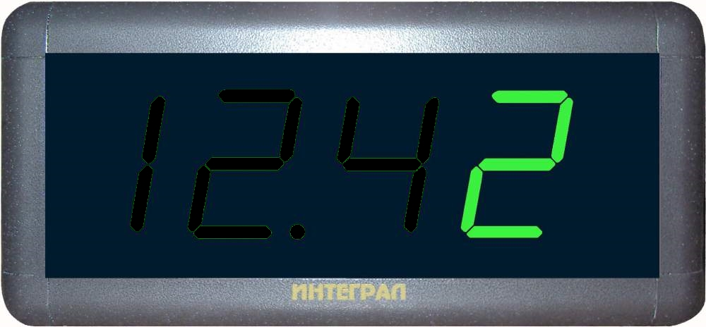

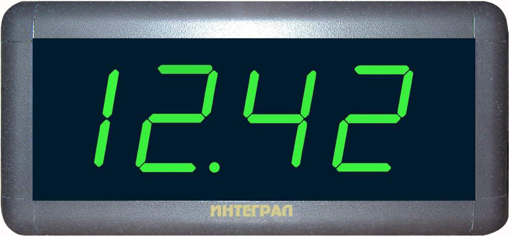

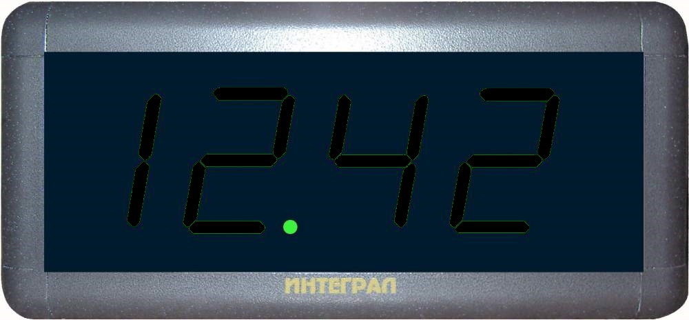

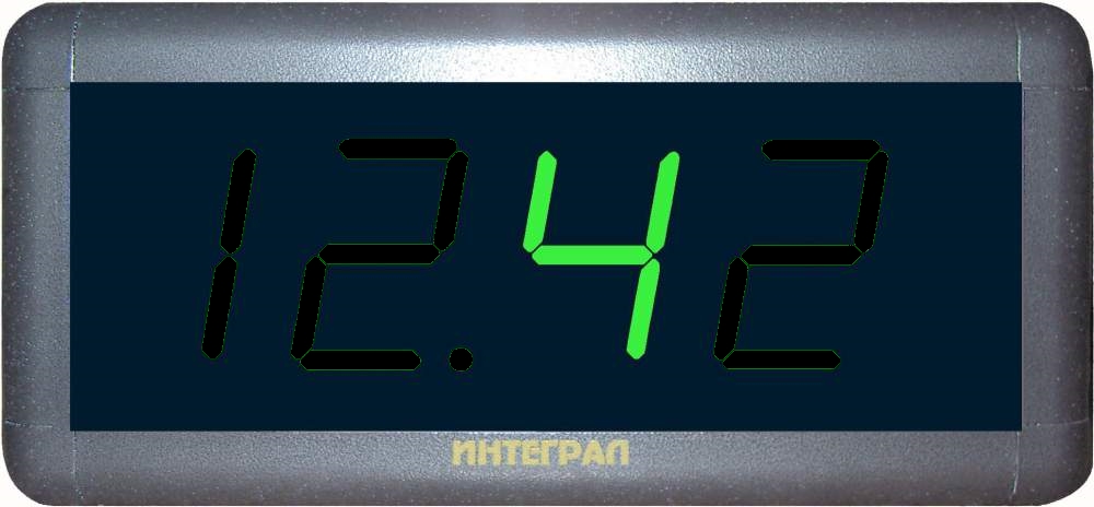

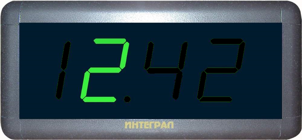

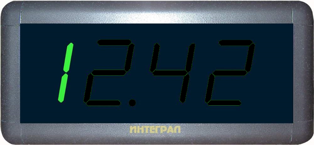

    так оно все моргает!
    Лампы накаливания моргают,телек моргает,монитор моргает,часы электронные и те моргают!
    Вот часы
    Вы думаете ,что вы все цыфры видите?
    НЕТ!
    Вас на@буют
    с помощью динамической индикации.
    На самом деле они моргают с частотой 100 герц и показівают вам всего одну цифру ,как кадр в кино.
    Вот так.
