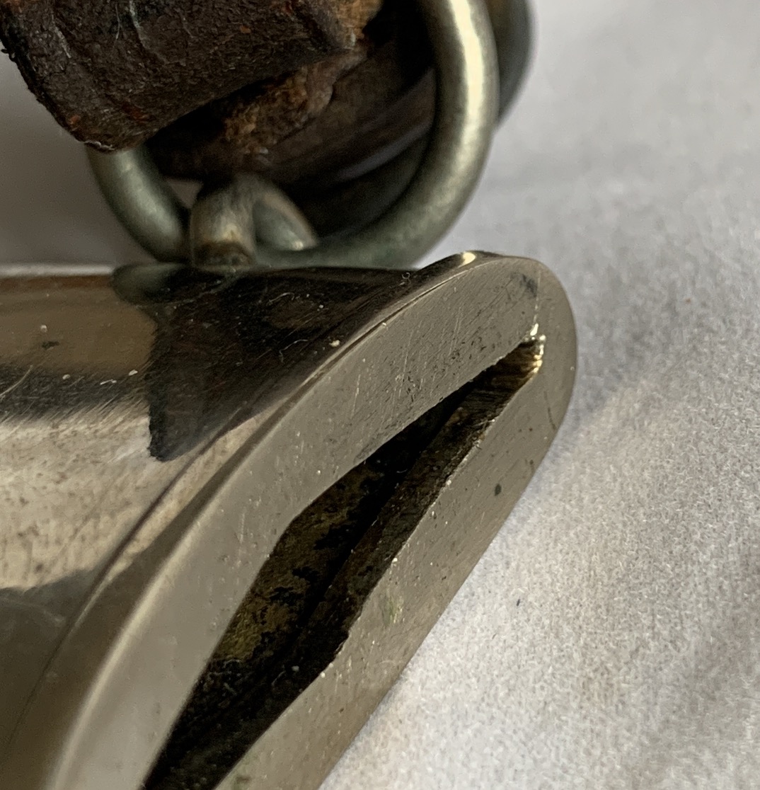

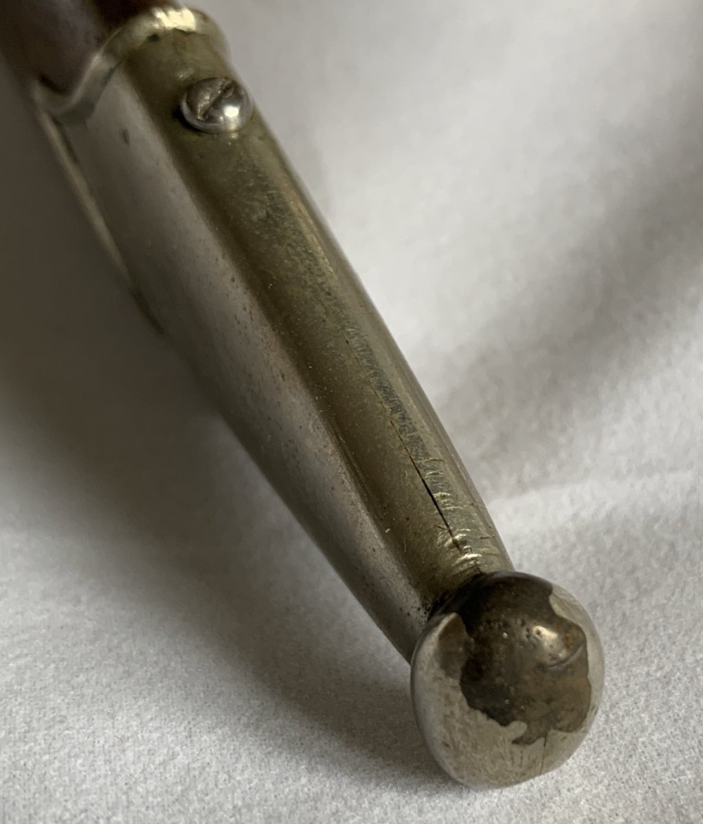

    Доброго времени суток! Вчера заглянул в ящик с прошлым увлечением. Свежим взглядом, так сказать. То, что я считал пятном окислов на шарике нижнего фитинга оказалось сколом гальванического никелированного(???) покрытия, в верхнем фитинге, устье ножен, также просматривается желтый металл в месте контакта с краем лезвия. Получается комрад Konejung Hermann решил сэкономить на мельхиоре и впарил никелированную латунь? Я у Ральфа Зигерта читал, что попадаются ранние со стальными фитингами

    Lower scabbard fitting, upper scabbard fitting. С фото постараюсь не затягивать, требуется сделать макро, чтобы были предметны.

    То, что показано на снимках, по моему мнению, следы пайки. Кстати, твёрдый припой имеет с течением времени именно такой цвет. Его очень часто можно увидеть в месте пайки кольца, в других местах его практически не видно, только тонкая полоска по стыку фитингов. В вашем случае работяга тупанул. Но если шарик подвергнуть полировке, то следы пайки практически не будут видны, правда пока снова не патинирует припой.
    Только мнение.

    Да, есть припой характерного цвета в шве пайки фитинга и кольца. Но я больше обратил внимание на устье ножен, где пайки, в моём представлении, быть не могло, и значительное по размерам пятно на шарике. На этом пятне есть глубокая царапина, в которой белый металл не просматривается.

    Опять выскажу приватное мнение о том, что устье припаивается тем же припоем к внутреннему стакану , который входит внутрь ножен, так что следы пайки не исключены, хотя и должны были быть аккуратно зачищены, могу приложить фото места пайки .
    Добавлю, твёрдый припой серьёзная штука и поэтому пробить его царапиной до основного металла , тем более одной царапиной , даже глубокой, практически невозможно . Надо производить ряд последовательных движений чтобы добраться до основного металла, проще говоря зачистить место пайки.

    Да, и пятно на шарике своей формой больше похоже на разлив припоя.
