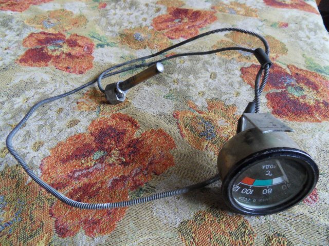

    Добрый вечер. Нашлась вот такая деталька, с клеймами. Может кто подскажет, что это и от чего. Заранее спасибо. 20170825_121432.jpg 20170825_121522.jpg

    Обломанный датчик механического указателя температуры

    Спасибо за ответ. Думаю что датчик, но побольше чем на фото.

    называется термопара или термометр сопротивления...

    Манометрическим термометром,он, называется.

    манометрическом термометр имеет немного иной принцип измерения (там внутри капилляр и провод-капилляра от измерительного прибора не отделим (его нельзя укоротить ) он просто напросто сворачивается в калачик ...длина капилляра ограничена ( навскидку до 10 м)
    а на термопарах подключение идет специальным компенсационным проводом (расстояние (длина кабеля) до измерительного прибора скажем так не ограничена )

    если внутри найденного образца трубка то это манометрический термометр - если провода малого сечения то нет ..
    но в том и в том случае - это утиль

    Спасибо за ответ! А где такая штука могла стоять?

    приборы для измерения температуры - манометричсекие термометры авто- и пром оборудованеи а термопары - пром оборудование и его производные
