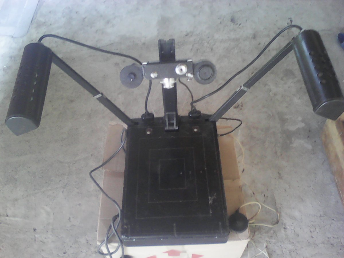

    Доброй ночи. Похожей формы лампы в частности есть вот в такой фото установке:
    IMG_20170802_094343.jpg Нада посмотреть какой мощности ?

  5. AlexSlawisch
    AlexSlawisch Stabsfeldwebel
    318
    583
    838
    Донбасс
    Спасибо :beer: .Подозревал что от чего то такого .Достались камраду от его деда ...Дед после войны занимался фотографиями ,и крутил кино ...
