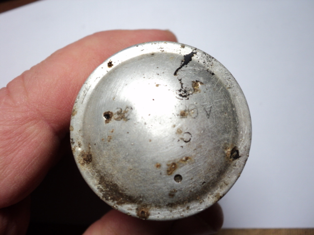

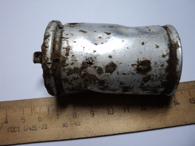

    Вырыл такую штуку. От маркировки мало что осталось. Просматривается только 220V. Похожа на немецкую радиолампу. Или это конденсатор?

    В моем понимании радиолампа и 220 V суть вещи малосовместимые. На 2-м фото в этом месте блик, но может быть Вам удастся перед "220 V", но после цифр 32 разглядеть нечто вроде μF или MFD или mkF, то это будет его емкость в микрофарадах. На рис. для примера советские бумажные электролитические кондеры:

    Там левее 32 просматривается. 32 мкф х 220вольт. Ламп с одним выводом не бывает. Минимум два-бареттер звались.

    Да не конденсатор это, для чего конденсатору шарообразный колпак? Они все с плоским дном. И контакт не один. Там кольца металлические на третьем фото видно.

    у радиолампы минимум 3 контакта должны быть. А дно банально могло вздуть. Так что там по маркировке? 32-это что?

    Да и по весу это не конденсатор, внутри пусто по ощущению.

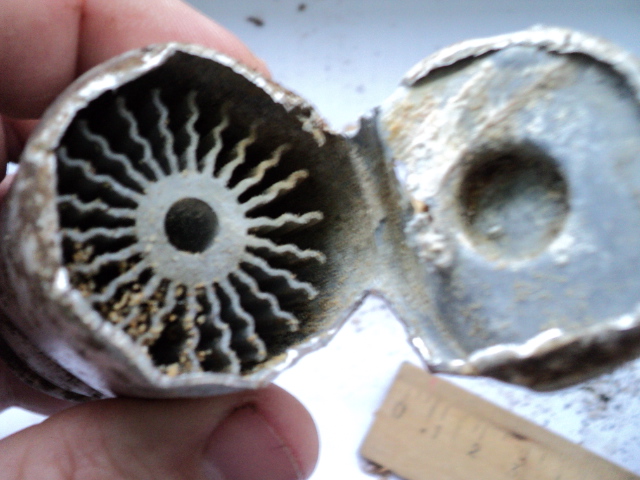

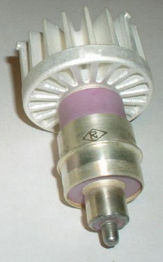

    Не даром меня колпак смущал. Конечно же это не раздутое дно. Так аккуратно и правильно не раздуло бы. Да и боковая поверхность тоже бы раздулась, в то время как этого нет. Колпак снял, там оказалось второе дно с цилиндрическим выступом. Между ними была прокладка то ли остатки войлока, то ли волокна ткани или бумаги. У нас еще темно, поэтому фото сделаю позже. Что-то стремно дальше ломать, не ВОП часом?

    Кондеру то зачем второе дно и сферический колпак? Это явно что-то сложнее.

  19. shef_
    shef_ Stabsfeldwebel
    4.094
    Payse
    Это коррозия. Отрезал второе дно, там то ли радиатор, то ли крыльчатка какая-то, но на конденсатор явно не похоже.
  20. shef_
    4.094
    Payse
    Вот фото колпака с прокладкой и "радиатора".

  21. kran
    kran Oberstleutnant Клуб взаимопомощи
    3.437
    Хм... А под радиатором что???:eek:
  22. shef_
    4.094
    Payse
    Дальше не полезу, охота пожить с пальцами и глазами. Такую хрень первый раз вижу. Спецов по ВОПам подожду. Или так кто опознает.
