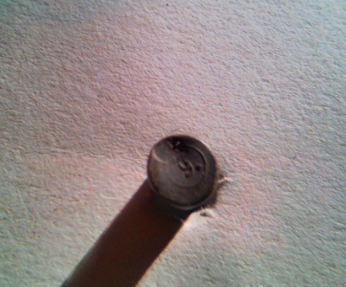

    Кроме клейма "Т", я никогда не встречал клейма "9." (Шосткинский завод) на мелкашках. А в этом году наконец встретил. Правда, это не Флобер, а полноразмерная гильза. И к сожалению, с небольшим повреждением на дульце :(

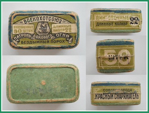

    С 1922 года началось производство МК патронов в СССР в Марьной Роще на ,,Красном Снаряжателе,, входившем во ,,ВСЕКОХОТСОЮЗ,, и уверенность моя в том, что ставились клейма ,,В,, как на МК патронах, так и на флоберах также не совсем безпочвенна и позже с образованием ПТТ --на двух заводах как №10 и №17 производились малокалиберные патроны и флоберы. Мало информации-ДА, её приходиться выиискивать по крупицам из просто огромнейшего перечня всякой макулатуры, чудом ещё оставшейся в природе...и об этом я попытался выссказаться!

    Не появись находками гильза с клеймом ,,9. ,, и только в Украине, вряд ли кто-то бы знал, что она от завода №9 Звезда в Шостке, покопавшись в том что нашлось выяснилось, что этот завод обязали обеспечить ВЕСЬ ЮГ СССР в условиях нехватки МК боеприпассов в период проведения движения ОСОВИАХИМА ,,Ворошиловский Стрелок,, а периодичное тогда Издание освещало и саму продукцию и недостатки всякого толка в том числе сами патроны на производствах ,хотя и не называемых, но месторасположения также можно определить исходя из текстов не одного экземпляра Журнального Издания.
    И если на выпускаемой упаковке для МК патронов рисовалось клеймо на донной части гильзы, то это не произвольная прихоть художника оформителя на мой взгляд, а изначальное намерение и решение с воплощением. Да дорогое было удовольствие часто менять стёршиеся клише клейм и порой выпускались МК патроны без клейм, довольствуясь лишь Упаковками патронов...НО!

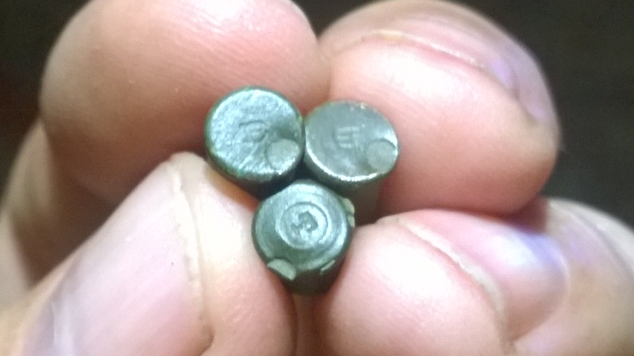

    Вот клеймо патрона флобер ,,ЗВЕЗДА,, такие редко ,но находили в Украине, судя по тому что мало из находивших сообщал. НЕ встречал ни разу в Каталогах гильз и клейм разных стран, стиль своеобразный, свой так сказать этого клейма, а Звезда как символ является ЛОГОТИПОМ того времени у завода №10 --ПТЗ /Тульского Патронного Завода/ Так вот с удовольствием отслеживаю находки рядом со Святогорском, и их не менее уже 10 от тех кто смотрел на дно гильз!Это только за один прошлый год! Но как понимается , с тех 20-х годов мальчишками поначалу, а потом и до наших дней искали-выносили с территории и продолжают опять же выносить находки и мелкашки со флоберами также

    Около десяти лет Кунцевский завод входил в кооперативное общество охотничьих принадлежностей. В конце двадцатых годов сюда перевели производство патрон для охотников из Марьиной Рощи (г. Москва).,,

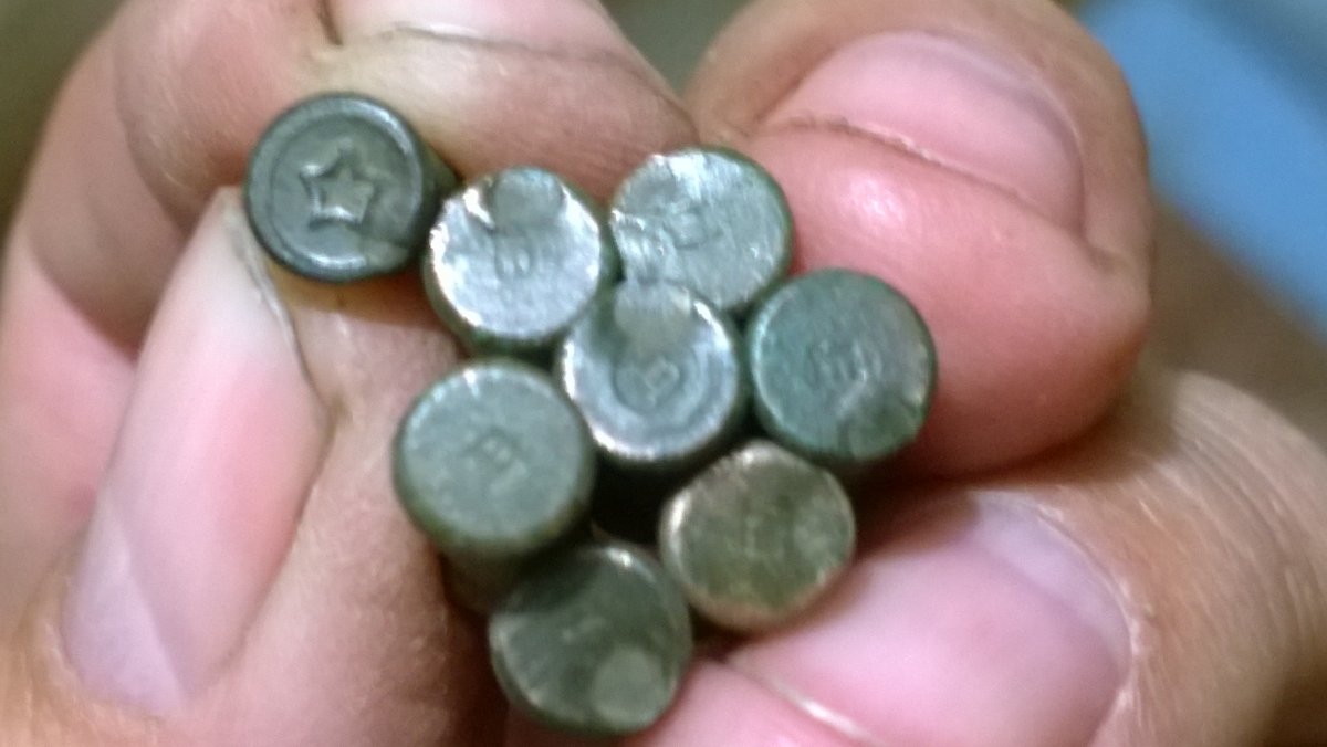

  20. На втором фото моя рука,до знакомства с Иваном Григориевичем,таких гильз было найдено и тут же выкинуто -ведро,они вызывали крайнее раздражение-били как монета(причем я тогда ходил с GARRETтом-2500 ,а он показывал и размер,ну полное сходство)-теперь с такой полемикой и жалко и интересно ,что там было.

  21. Grand
    Grand Oberleutnant
    4.175
    Возможно что стреляли из пулемёта Блюма и поэтому много гильз.

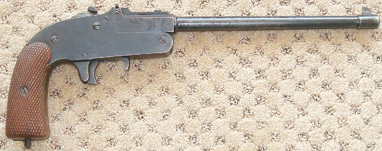

    Этот вопрос стал очевидным и Нами обговаривался исходя из того, что основная часть найденных стрелянных гильз МК отстреляна системами оружия с не характерными большими по размерам оттисками бойков ни тогда ,ни потом и не сейчас. Исключая Систему Флобера и в оружии со вставляемыми втулками --вкладышами под калибры 5,4 -5,5-5,6-5,7-5,8-5,9 мм
    После старого режима оставалось много разного малокалиберного оружия изъятого-экспроприированного и к моменту появившейся востребованности по массовым тренировкам допризывной молодёжи, детских и юношесских организаций в военнизироанных организациях и собственно армии где натаскивание не боевым боеприпассом ,много подешевле и проще --оказалось в массе своей уже изношенным и ,и, и на базе сигнального пистолета с небольшими изменениями с перестволкой появился пистолет Береснева у которого оставался боёк прежний-БОЛЬШОЙ .

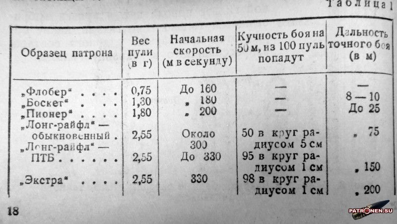

    Нашлись снимки бойцов РККА на огневом рубеже с именно пистолетом Береснева и револьверами под 5,6 мм. Мне удалось в однном известном тире Киева найти искорёженные останки ,без рукояти и остался боёк

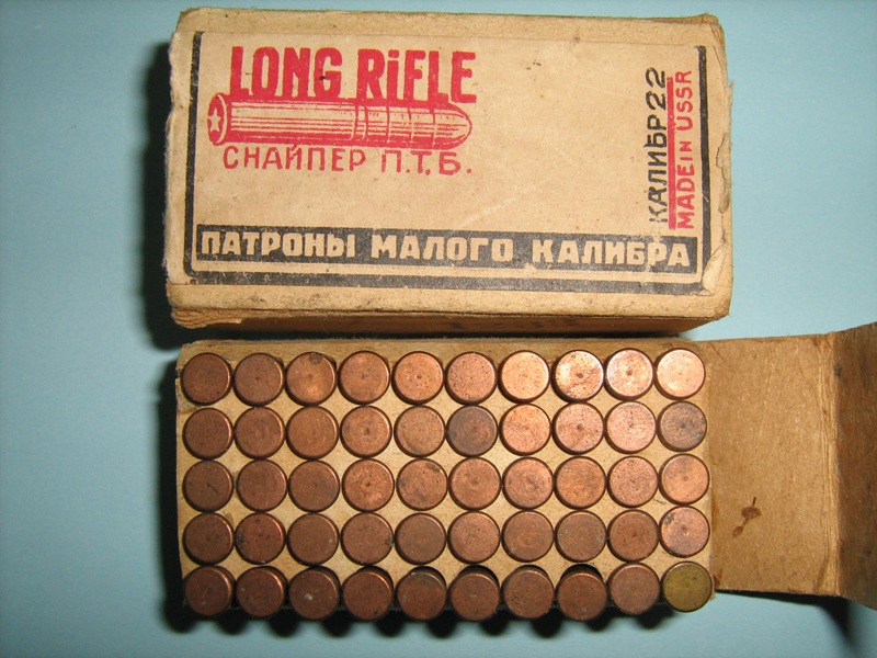

    Автор размещения этой упаковки из Барнаула уже не участник данного форума, но прежде я уточнил у него -какая дата пропечатана на обратной строне упаковки---1923 год, тоесть эта из первых вообще советских МК патронов, а гильза рядом из мягкой красной меди с клеймом ,,В,, начальная буква ВСЕКОХОТСОЮЗа

    Пистолет Береснева
    Информация по пистолету Береснева
    Бойцы РККА на огневом рубеже с пистолетами Береснева и револьверами под 5,6 мм патрон
    изображение оттиска бойка пистолета Береснева
    Nikita66, duke6kirill, Schanz та 3 іншим подобається це.
