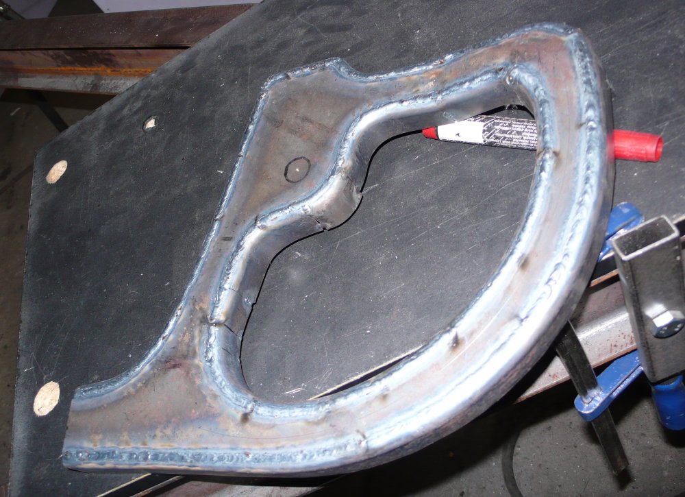

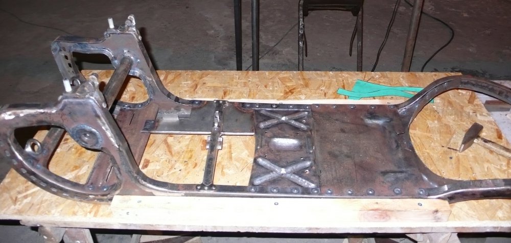

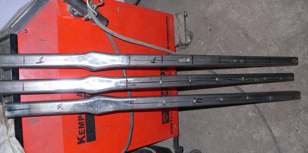

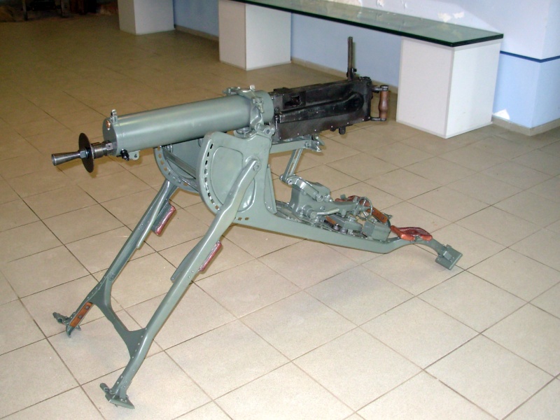

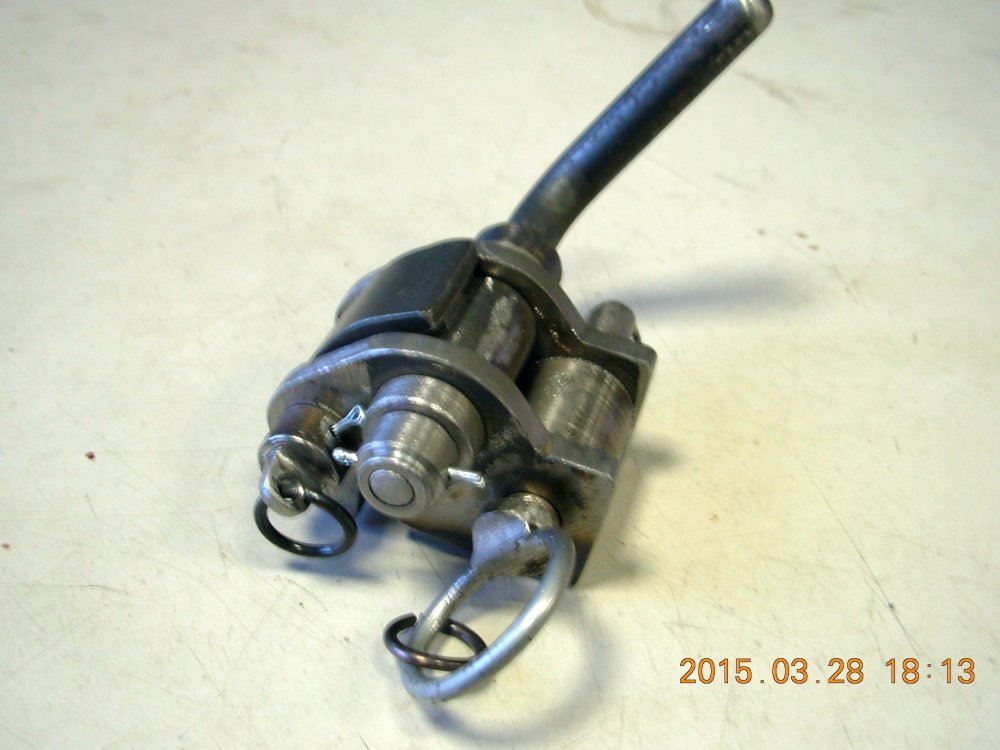

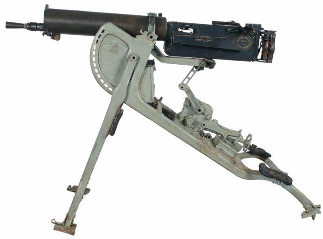

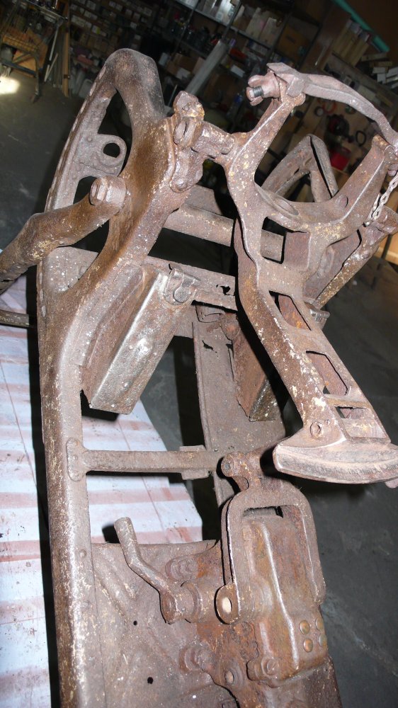

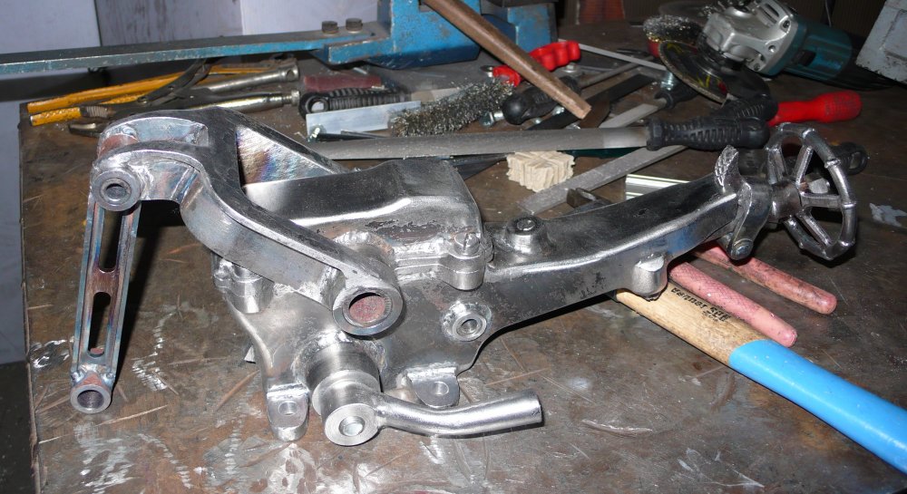

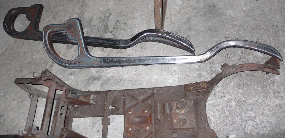

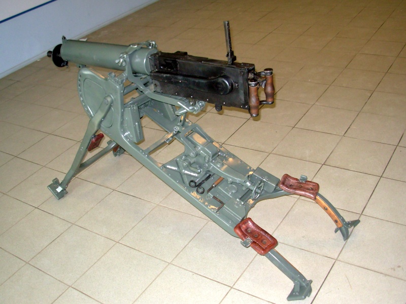

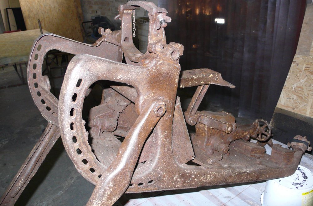

    Тут вот нашлись добрэ люды и спомогли с оброзцом.
    Зачынаемо работать, с перва на до все разобрать, померить, зробыть шаблоны.
    bswd, tankis та ASKOT1 подобається це.

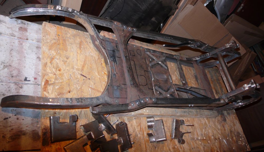

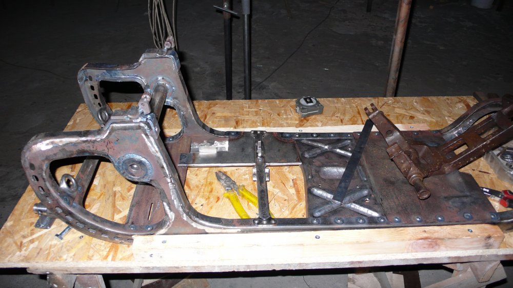

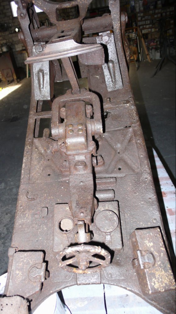

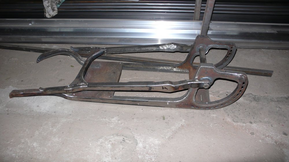

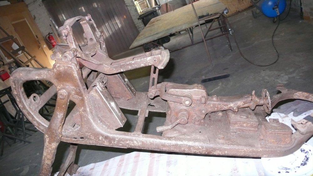

    Вын инвалид, без одной ноги, но ничего полечим!
    bswd подобається це.

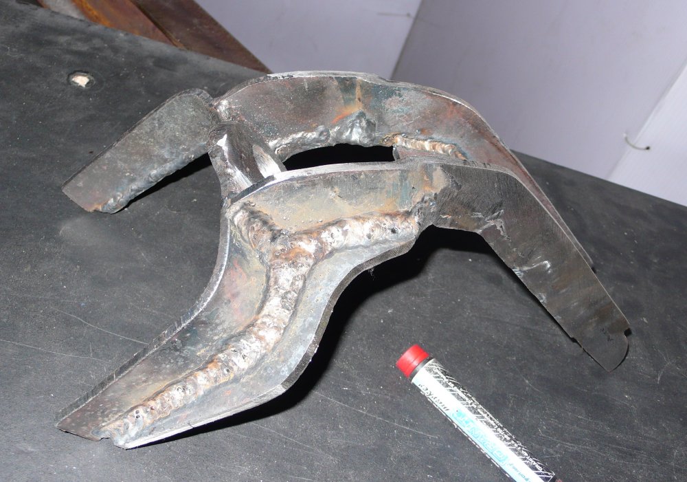

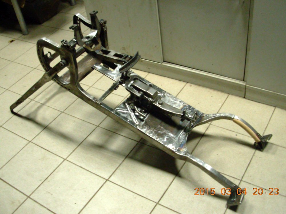

    Хорошое начало - пол дела!

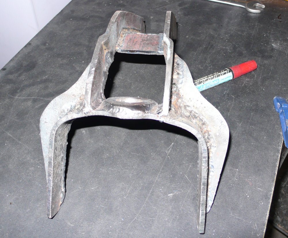

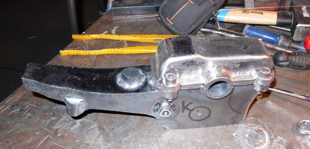

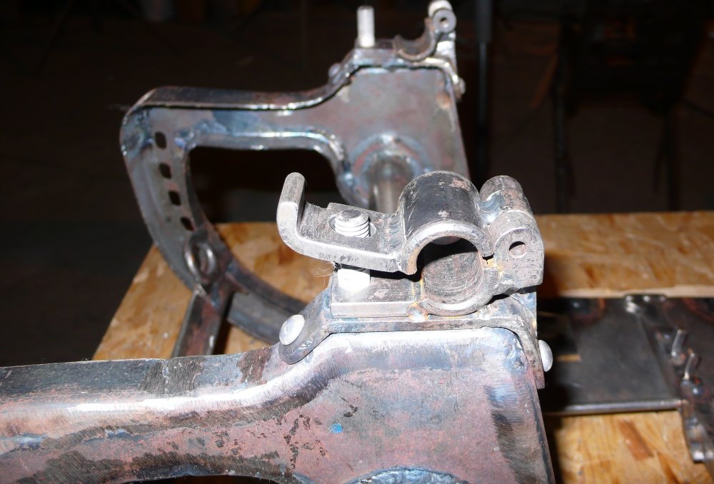

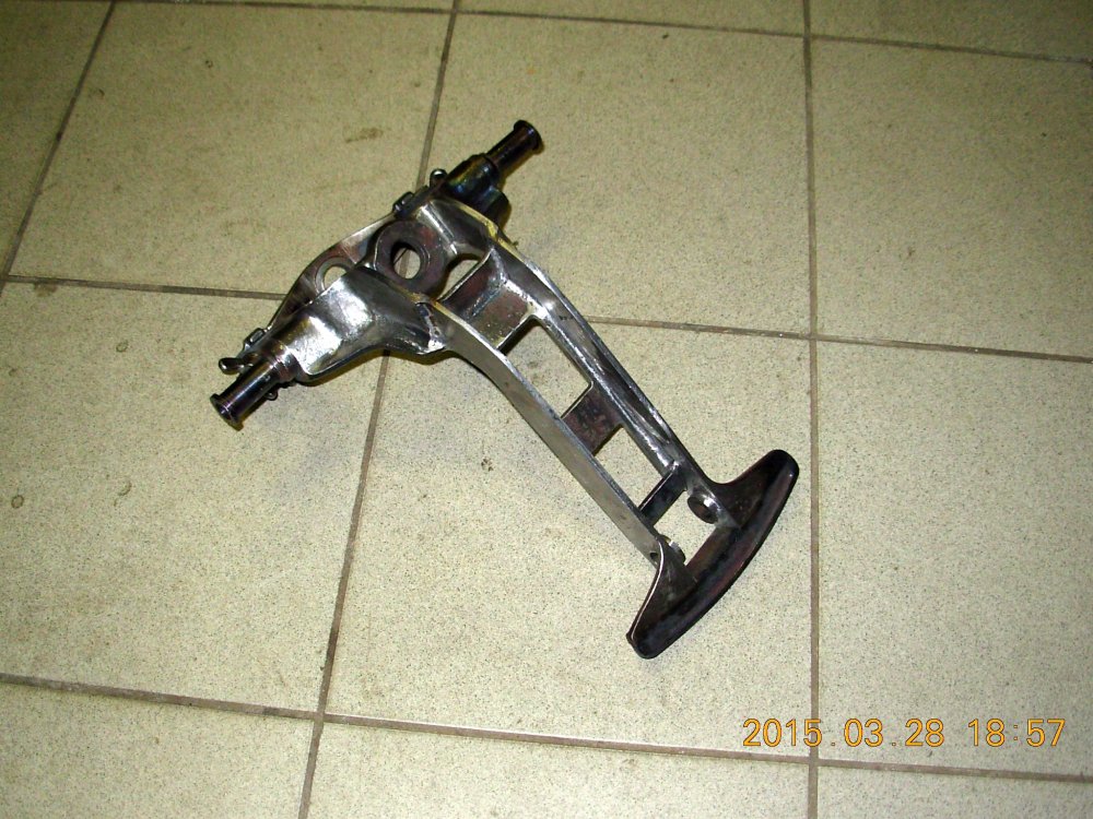

    Есче кое что.
    Старий Похабич, comanch, Поліщук та 5 іншим подобається це.

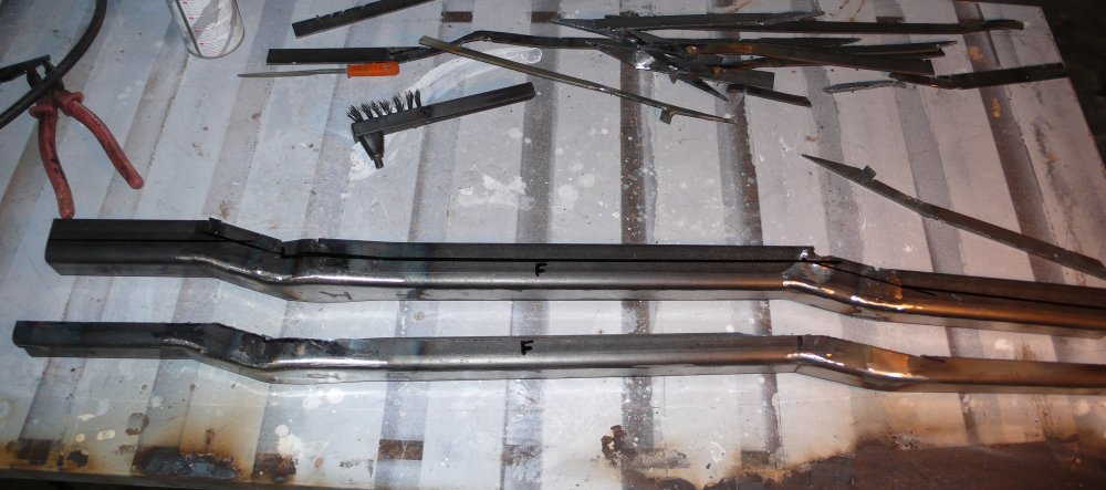

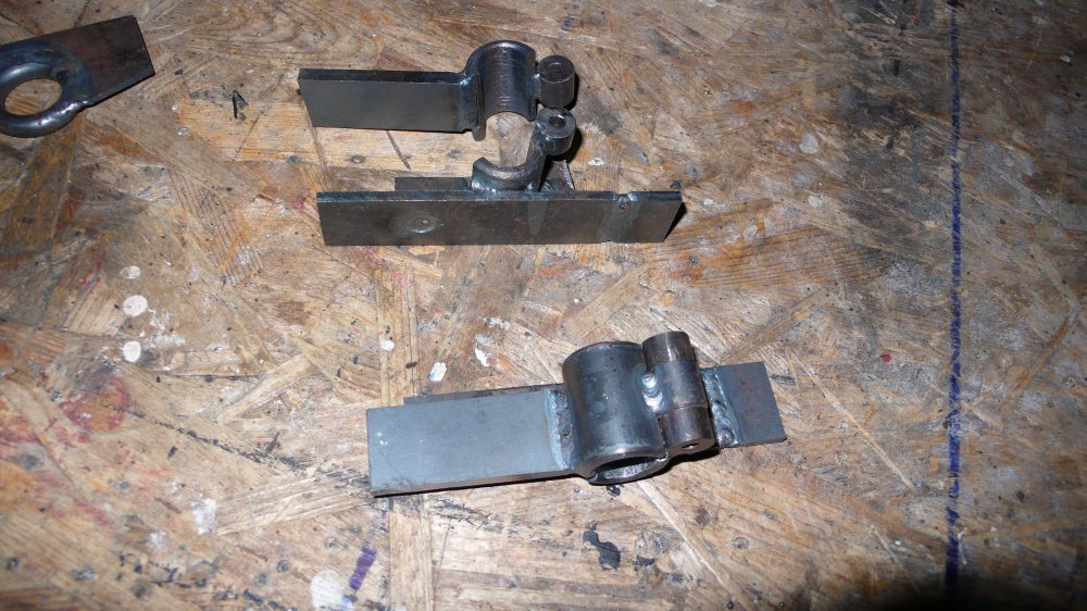

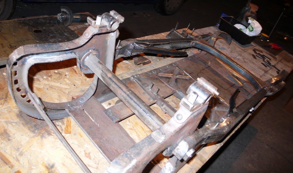

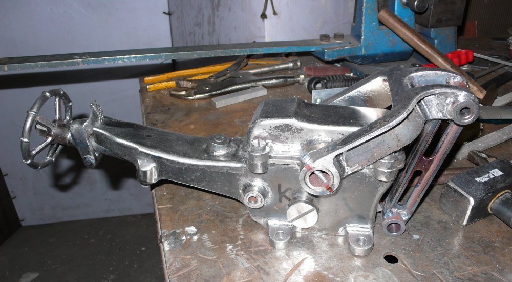

    Продолжение.............................
    comanch, Поліщук, ASKOT1 та 4 іншим подобається це.

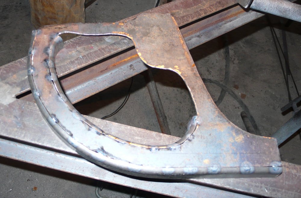

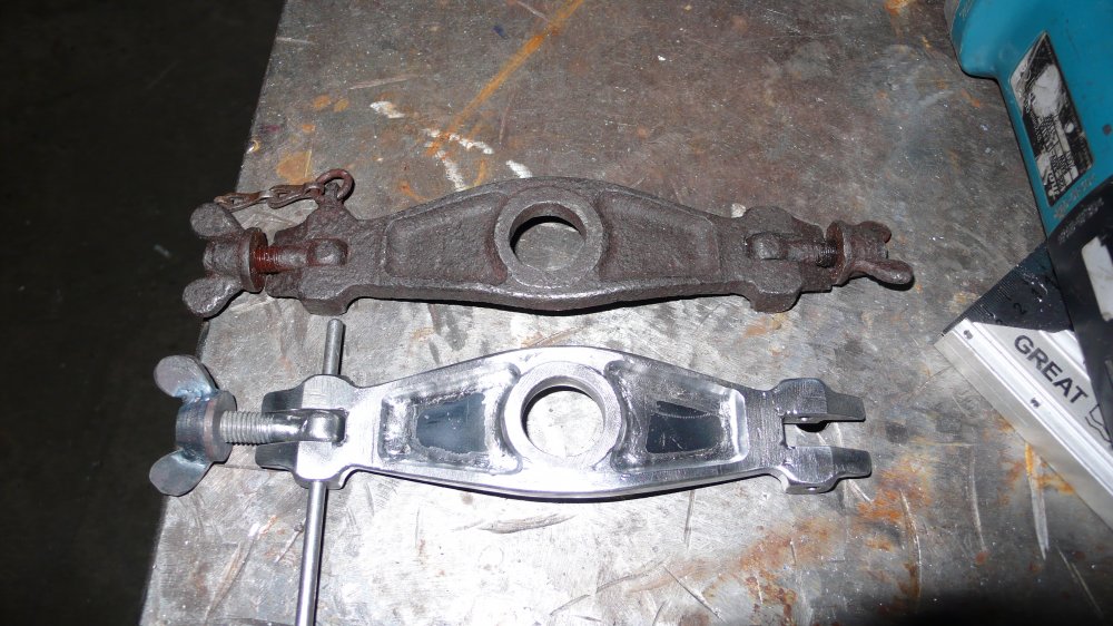

    И есче могово другово.

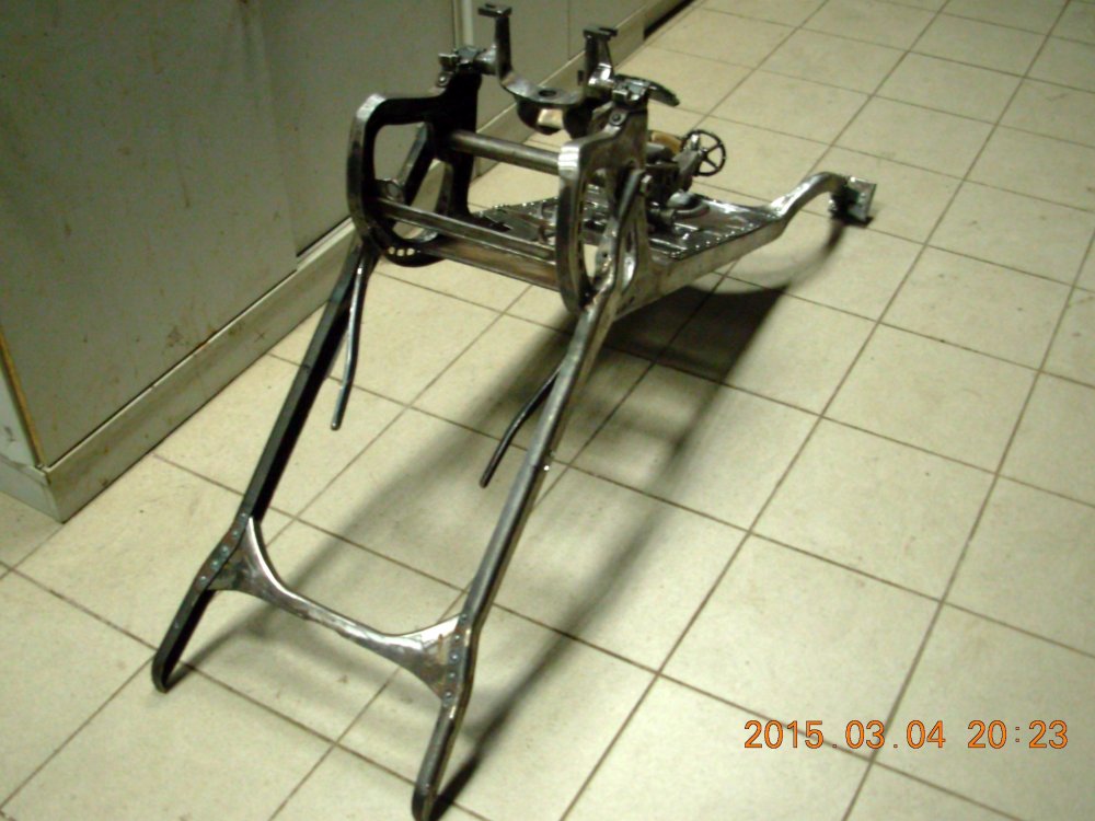

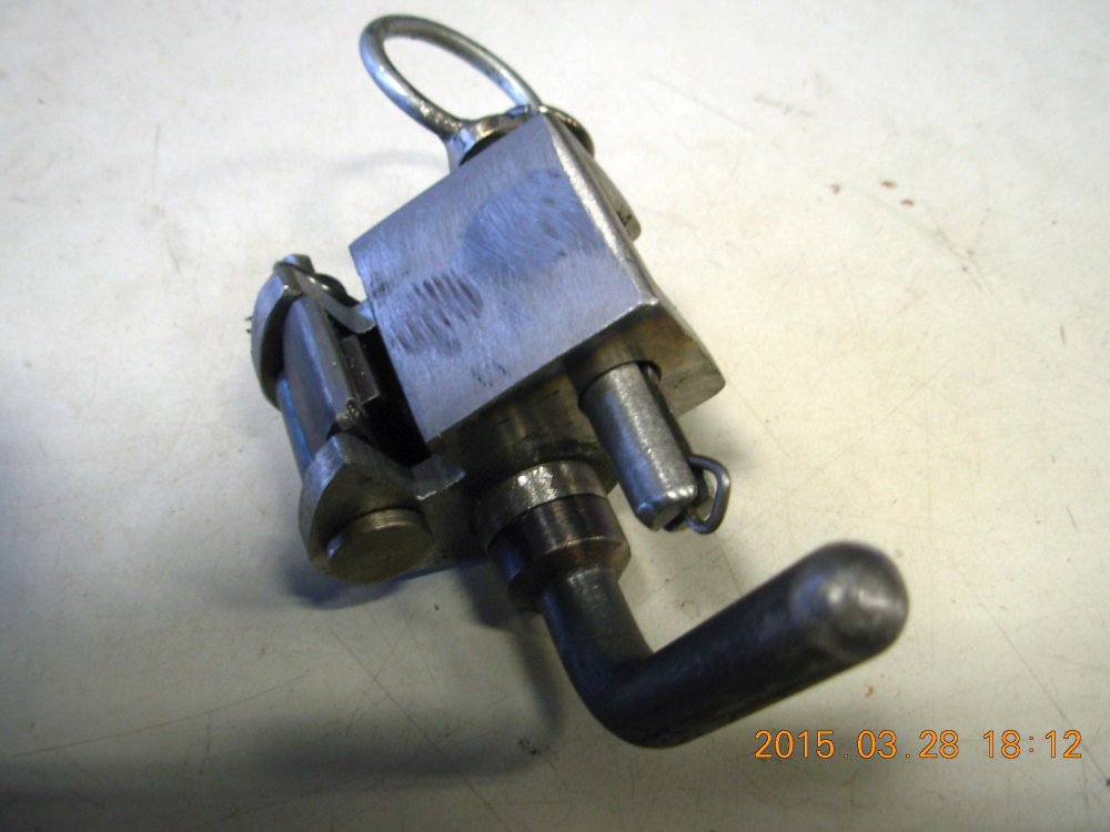

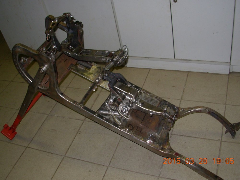

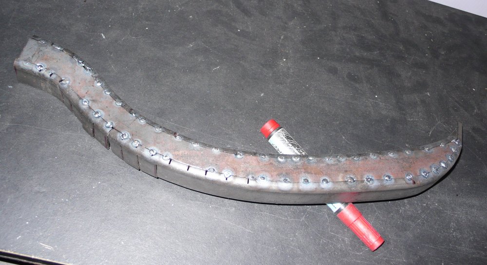

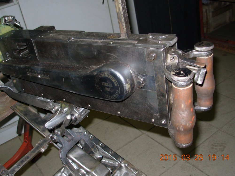

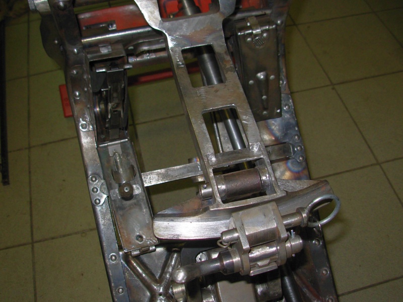

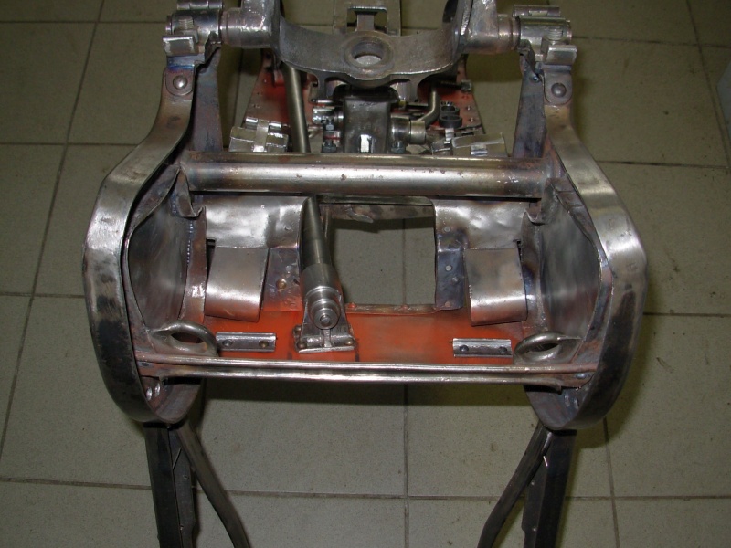

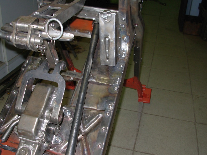

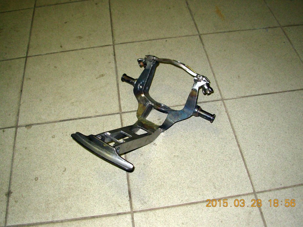

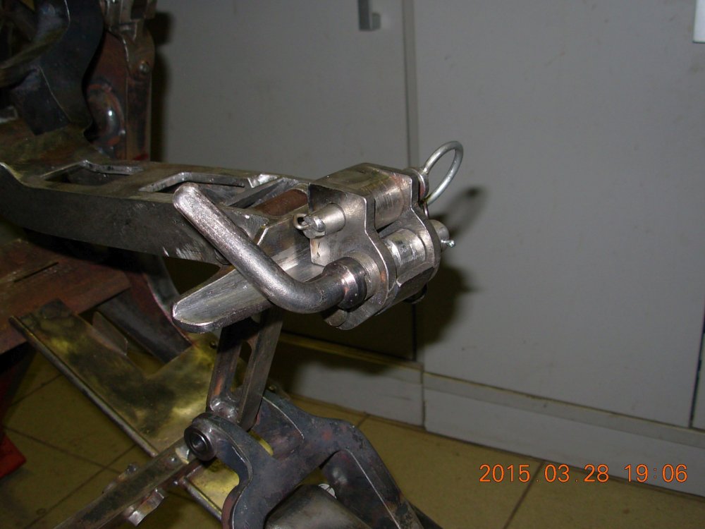

    Ну вот подошли к завершению, осталась покраска
    ALEKS81, YVS, R@Mzes та 4 іншим подобається це.

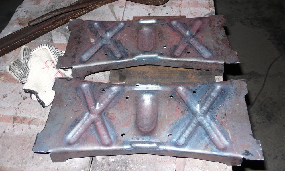

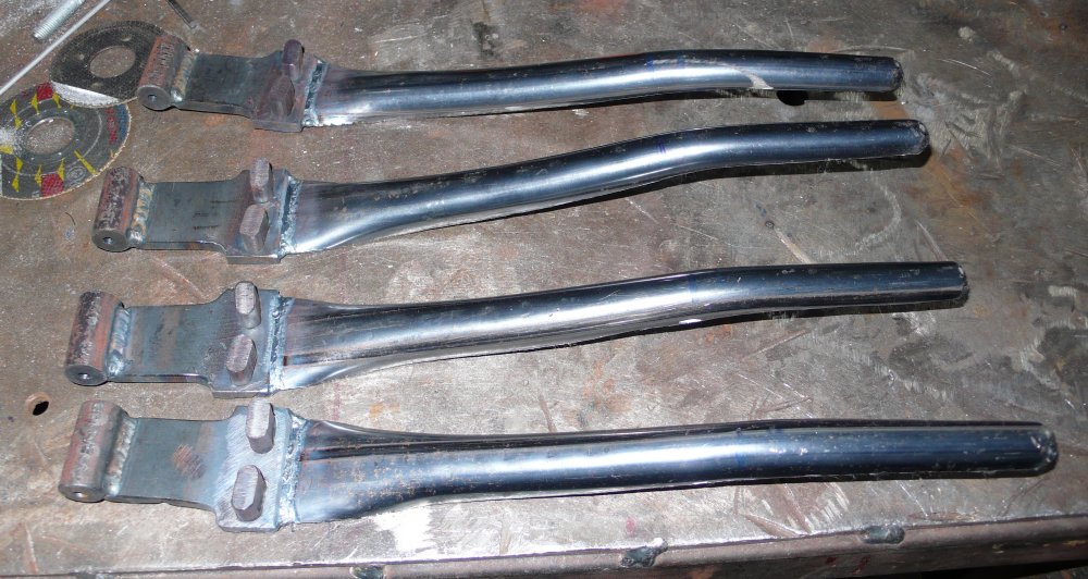

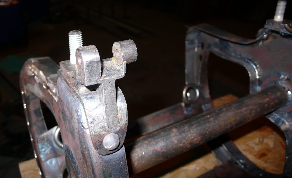

    Добрый день. Если не секрет, как делали выштамповку на этих деталях?
    comanch подобається це.
  18. Helmut Hesler
    Helmut Hesler Leutnant
    1.216
    LITHUANIA
    Все в ручную, никаких штамповочных станков.
    Нагревали автогеном, изпользуя импровизированные пуансоны и матрицы вбивали мопотком.
    Жесть - 2 мм.
  19. tankopiy
    tankopiy Stabsfeldwebel
    27
    50
    1.692
    Spielhahnfeder
    Большое спасибо. У Вашей команды золотые руки.

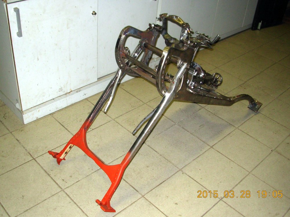

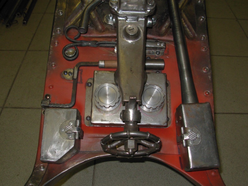

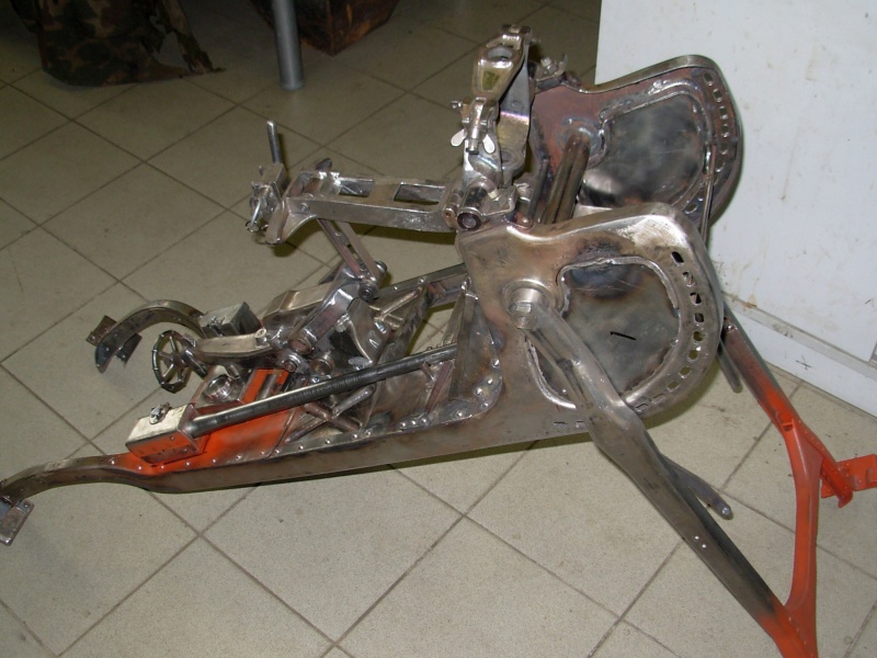

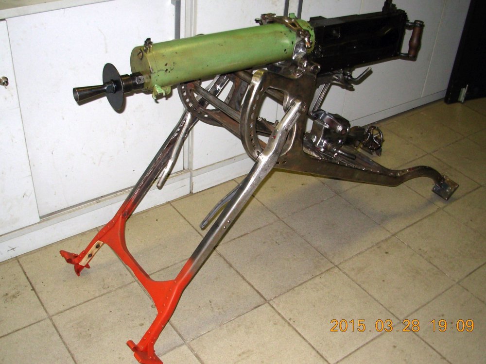

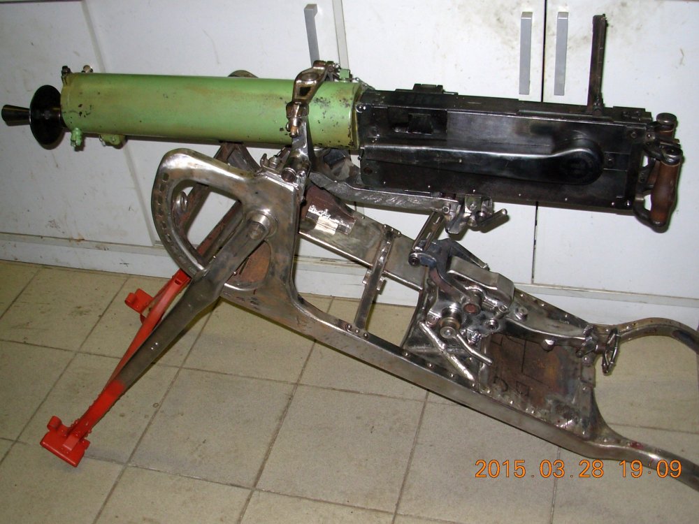

    Все, закончили!
    ALEKS81, rabbit, von Goltz та 2 іншим подобається це.

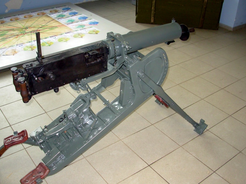

    Вот опробовали оба апарата на мероприятии в Польше.
    ALEKS81, rabbit, R. Tietmeyer та 5 іншим подобається це.
