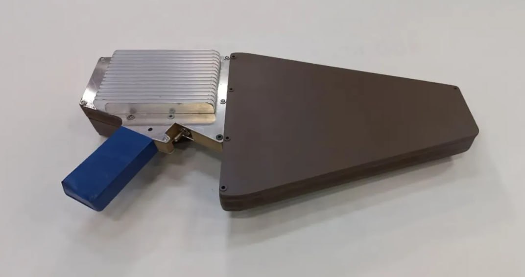

    Новинка!
    Міноборони допустило до експлуатації в ЗСУ «Антидроновий пістоль» українського виробництва.
    Це індивідуальний пристрій радіоелектронного захисту для протидії повітряним безпілотникам.
    Його називають засобом встановлення електромагнітних завад. Він блокує канали управління і відеосигналу ворожих безпілотників.
    Український «Антидроновий пістоль» має компактні розміри, важить трохи більш як 1 кг, виготовлений у монолітному формфакторі.
    _AURUM_ подобається це.
  10. DoublePaulus
    DoublePaulus Stabsfeldwebel
    562
    місто Київ
    Повна х.йня.
    Це або деза для кацапів, або деза для українців. Не ганьбіться, перепощуючи це лайно.
  11. _AURUM_
    _AURUM_ Major
    2.533
    Запоріжжя Україна
    Так то все прикольно, але б щє його ТТХ побачити, і блін, ну чому ж воно таке рогобаньське???? Невже не можна було хоч на 3Д принтері рукоятку нормальну зробити?
    Yuber подобається це.
  12. Yuber
    Yuber Leutnant
    6.288
    г.Днепр
    Згоден. Та головне, щоб працювало нормально.

  14. polnik2705
    polnik2705 Feldwebel
    280
    Киев,
    На сайті МО дійсно є кодифікація цього присторою і він дійсно допущений до використання в ЗСУ. Але як завжди є "АЛЕ"......Цей виріб тільки "допущений" до використання, так саме, як "допущені" до використання дрони, зроблені волонтерами.
    ДВ762 подобається це.
  15. Pimpalas
    Pimpalas Schütze
    Кривий Ріг
    Воно то може і працює, але було актуально десь так... рік тому
    До появи кастомних частот, та оптики.
  16. DoublePaulus
    562
    місто Київ
    Звісно. Ось мої аргументи:
    За специфікацією на це лайно воно має полосу випромінення 300МГц, тоді як сучасні дрони працюють в полосі від 139 до 1050МГц плюс 2.4, 5.4 і 5.8ГГц. Закрити чверть діапазона і сподіватись на ефект - таке собі...
    За специфікацією випромінювана потужність складає 50Вт і час роботи складає 1 годину. 50Вт випромінюваної на цих частотах - це мінімум 100Вт споживаної енергії від акумулятора. Тобто на 1 годину роботи потрібно 100Вт*г енергії. Це мінімум кілограм найкращих літій-іонних акумуляторів, скоріше два кіло.
    Сумніви визиває також арсенід-галлієвий генеруючий діод, який тут використаний (і який споживає 90% тієї енергії), він працює за напруги 28 Вольт, тож або має бути батарея 8S, або підвищуючий DC-DC перетворювач на 100 Вт з ККД 70%.
    Тобто, до цьго 1кг "пєстіка" ще має бути наплічник з 2кг акумуляторів. І при цьому, навіть якщо це запрацює, воно дасть лише 25% перекриття полоси частот, на яких працюють FPVшки. Така собі лотерея. Краще вже тягати з собою дробаш - там пофіг на якій частоті працює дрон.
    І загалом - воно не виглядає як працюючий пристрій, скоріше як іграшка або макет.
    Корнет С, rumun, Yuber та 2 іншим подобається це.
