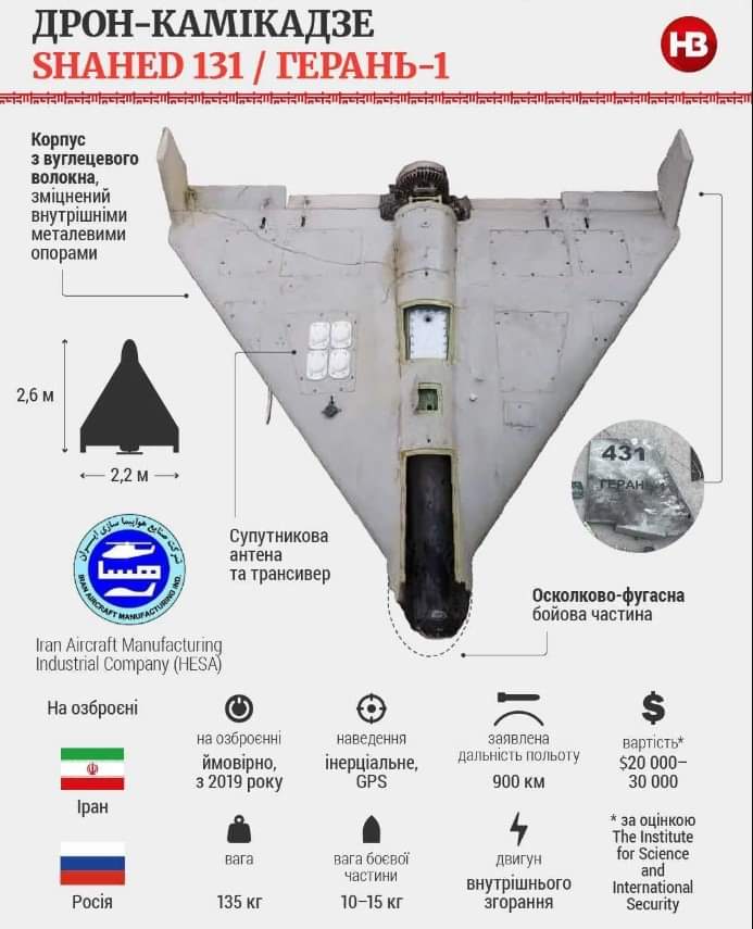

    Ви з чимось плутаєте. Там карбоновий корпус. Карбон набагато жорсткіше за сталь. Та легше. Карбон буде сміятись з картечі. Ви ж бачили тести, на яких відстрілюють тактичні окуляри зі склом з полікарбонату? А карбон набагато стійкіше.

    Та який там карбон, максимум скловолокно і фанера. З повагою

    И что сможет картечина на излете даже против фанеры?

    Нашли авторитета. Они сами толком не знают о чем пишут. Скорее всего какойто скелет/каркас может быть из карбона, но никак не обтекатель. Последний стопудово стекловолокно. Дёшево и практично

    Карбон карбону теж різниться ;) є різна модульність карбону починаючи від міцності фанери до практично металу , нажаль ми напевно не дізнаємось точного складу і модульності того матеріалу . Але чим більш модульний карбон тим він більш крихкий особливо при мінусових температурах:D

    Ні. Ви дуже гарної думки про технолології персів! Корпус з гетінаксу (папір на фенольному лаці!!!), гвинт - з дерева.
    https://vikna.tv/ru/styl-zhyttya/dron-kamikadze-harakteristiki/amp/
