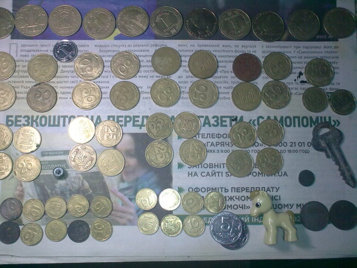

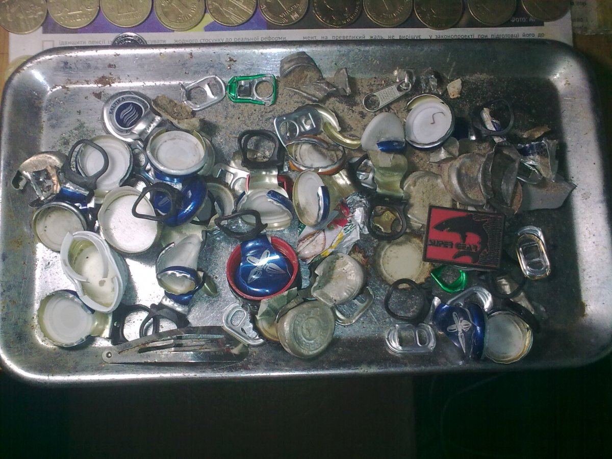

    Походил по пляжу потестил катушки на предмет различия показаний ВДИ в зависимости от частоты. Теория снова подтвердилась - чем выше частота, тем сильнее растягивается начало шкалы ВДИ. На 18 кГц алюминиевую жбонь при желании можно было не копать, но 25 и 50 коп уже не различить, они слишком близко стали друг к другу. Железные крышки на разных частотах практически не видит концентрическая катушка, а ДД видит, но озвучивает специфически - по звуку легко определяется, что цель не цветная. Кто по пляжу не копал - может оценить количество полезных целей в соотношении к шмурдяку.
