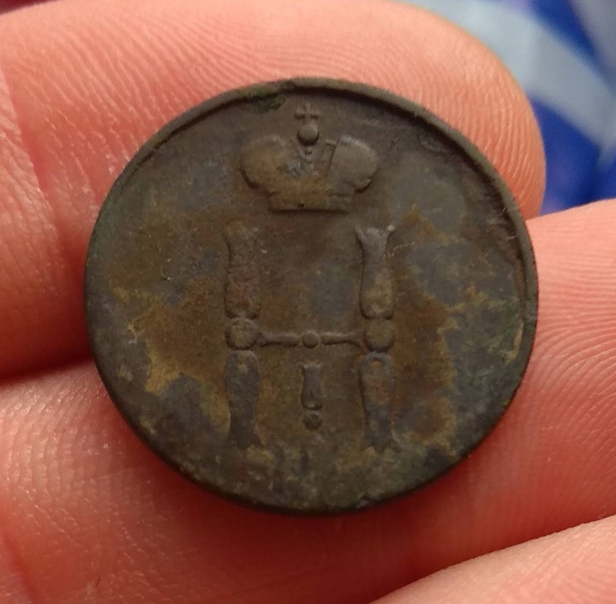

    Вчера была первая моя находка :D:beer: Копейка Николаши 1. Глубина ок 15 см. Прибор от Staff, респект ему. Катушка 11" Частота 11700Hz. Барьер 7, грунт 6 автомат, феррит 109 автомат, не корректировал. Прошивка 2218. Медь на 81-82. сигнал был с вди 70-75, с переливом на 2 сектора. Еще думал копать-не копать, так как копнул до этого пробок штук 5. Там правда сигнал был четким.
    Вообще прибор чем нравится - чернину показывает очень четко. Даже цепи показывает черным, а у знакомого с теркой цепи в цвете. У меня цветом только маски зорро )
