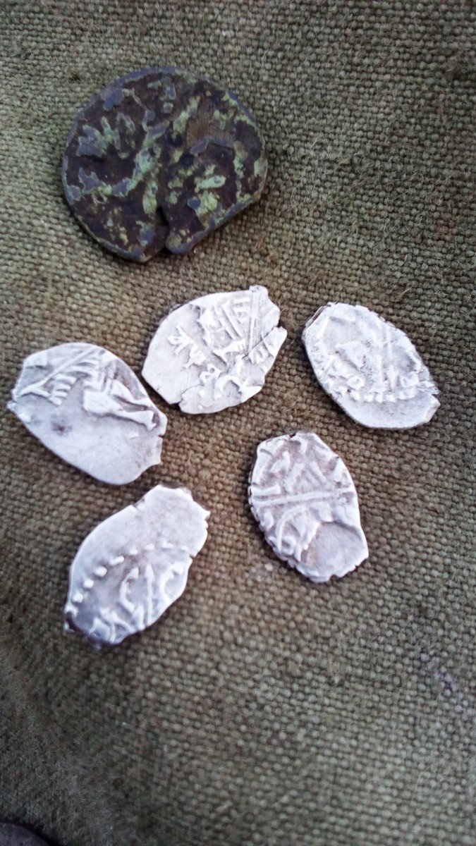

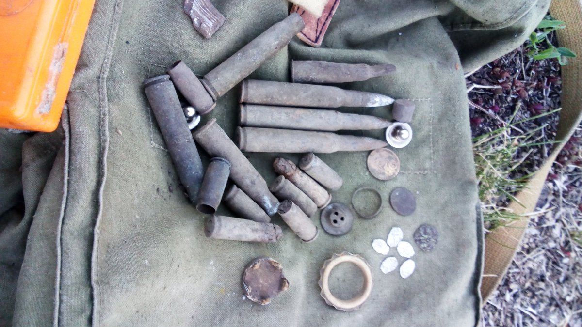

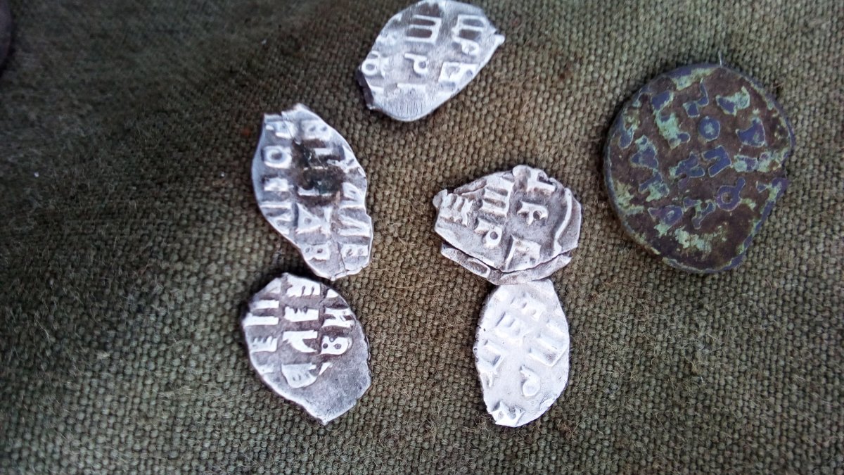

    Говорят Квазар плохо видит серебро, вот вчера напикал,
    IMG_20180709_202936.jpg IMG_20180709_202701.jpg IMG_20180709_202756.jpg ни какого призвука фольги, чистый цветной сигнал и видит больше 10см
    прибор от Арча датчик 25см 12Кгрц прошивка 2.2.14. Прошивка не нравится шумная какая-то.

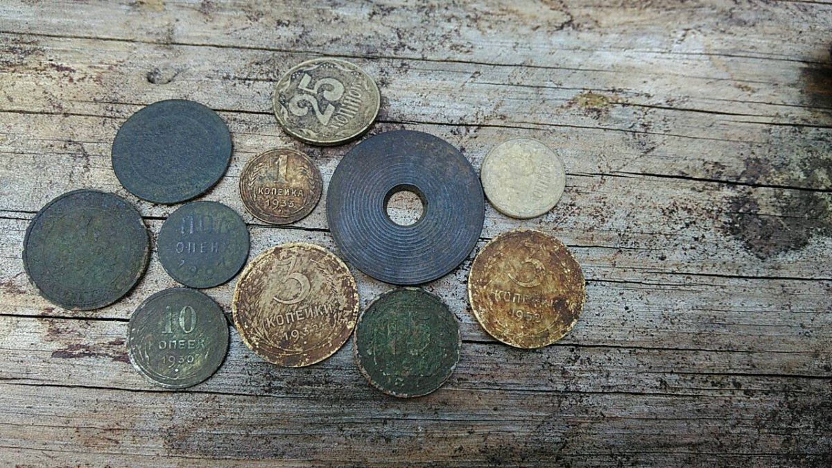

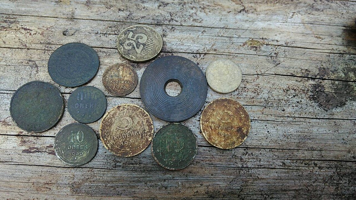

    Ставил 2.3.3,оказалась слишком шумная,не понравилась,откатился на 2.2.10-на 5-м пороге можно косить траву,срабатывает только на цель.И чувствительность хорошая.Только есть нюанс с калибровкой феррита,надо учитывать.Первый раз калибруется ошибочно,со значением повернутым на 180 градусов.Выключаем,включаем,калибруем заново и тогда сохраняем настройки.Находки с поляны где был несколько раз и думал что все выкопал.
