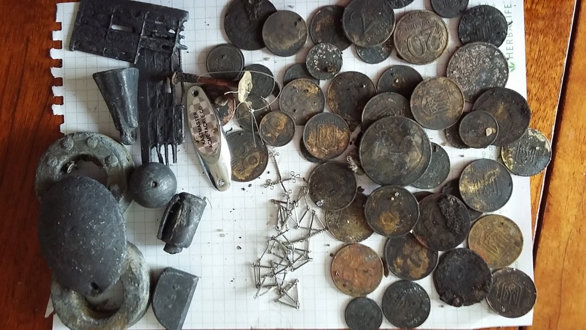

  15. uamax
    uamax Obergefreiter
    184
    Харьков
    Действительно работал Квазиком в соленой воде, прибор достойный, особенно если взять во внимание демократическую цену. Женя хорошо продумал конструктив прибора(стоит вертикально в воде), уши не слетают при выдохе. Бавают ложняки, но проблемы с ними нет, хороший сигнал не проспишь. Прибор окупил себя после первого погружения, но это конечно кому как повезет.
    Илья7789, Vanderley1036, Добрый и 2 другим нравится это.

  17. Добрый
    Добрый Stabsfeldwebel
    1.176
    о
    Мои поздравления
    На каких глубинах и что за грунт? Если не секрет, конечно!
    Какие были настройки?
    Я обратил внимание, что чем быстрее проводка, тем больше глубина! Но на высокой чуйке с ложняками борюсь медленной проводкой))) вообще можно ходить с чуйкой 3 и фильтр fast, но особого смысла в этом нет! Испооьзую фильтр вери фаст, на песке чуйка 5, на камне 10!

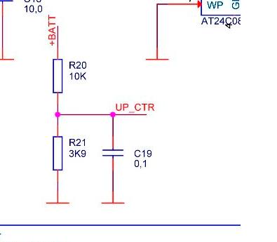

  21. Oleg-dss777
    Oleg-dss777 Schütze
    41
    Хмельницкий
    Прибор при 8.0 вольта пишет batery law (батарея разряжена) и вырубается.
    Хотя в меню выставил сигнал при 5,6 Объясните в чём прикол?

  24. MaxShifr
    MaxShifr Stabsfeldwebel
    826
    Прикол в том, что: Скорее всего контроллер видит гораздо меньше необходимого опорного напряжения. Потому вырубается
    Схемы не видел. Возможно обвязка.
  25. MaxShifr
    826
    возможно здесь.
