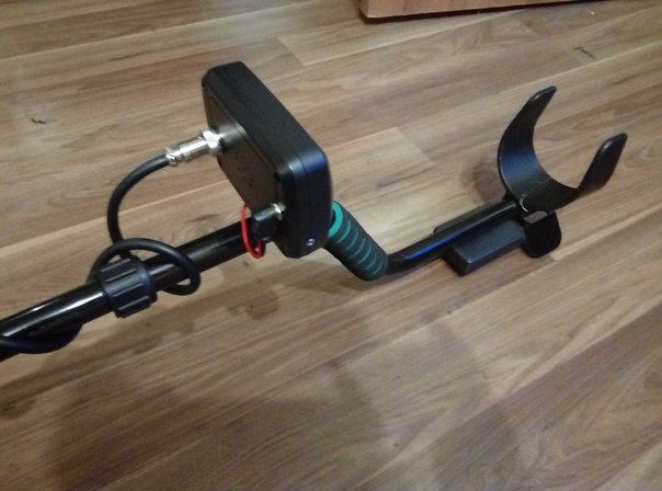

    По такому принципу выносят. Провод внутри штанги проводится.

    Да, внимательно смотрите, что куда подключено и так распаиваете в холдере. Просто мысленно представьте, что всё так и осталось как было, просто длиннее стали провода питания и аккумуляторы не изолентой смотаны, а в холдере установлены.

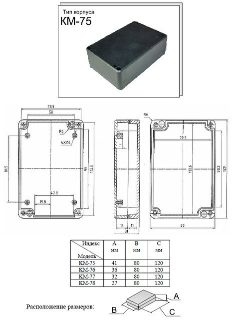

    У меня на фишеровской штанге под подлокотником стоит такой корпус как на схеме,номер км-77(или 78 точно не помню но скорее 77-3 лития 18650 в холдере помещаются).Корпус можно найти по наименованию в радиомагазинах,в том же Имраде,они отправляют Новой почтой.Корпус крепкий,компактный,под дождем вода внутрь не попадает,от падений не бьется-пользую в таком виде уже лет 5.Провод проведен через штангу,снаружи ничего не болтается.От 3-х литиев питал и Квазар,и другие приборы у которых питание 12в,делал так чтоб все было универсально.Например сейчас Квазар работает с катушкой от Лобо,но на другой частоте,те для смены прибора-частоты достаточно просто поменять блок.

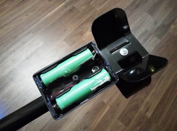

    Приветствую всех! Купил себе вот такой холдер, сделал крепление к штанге и пока доволен. 1008089779_w800_h640_htb1_yb.spxxxx__xq6xxfxxxz.jpg 1008089821_w800_h640_htb1idwuspxxxx__xq6xxfxxxf.jpg

    Хороший холдер тем, что закрытый. Как он по-научному называется, или хотя бы на сайте продавца? А то везде только открытые

    Вот ссылка: https://avtovivat.prom.ua/p629481556-blok-kryshkoj-dlya.html
