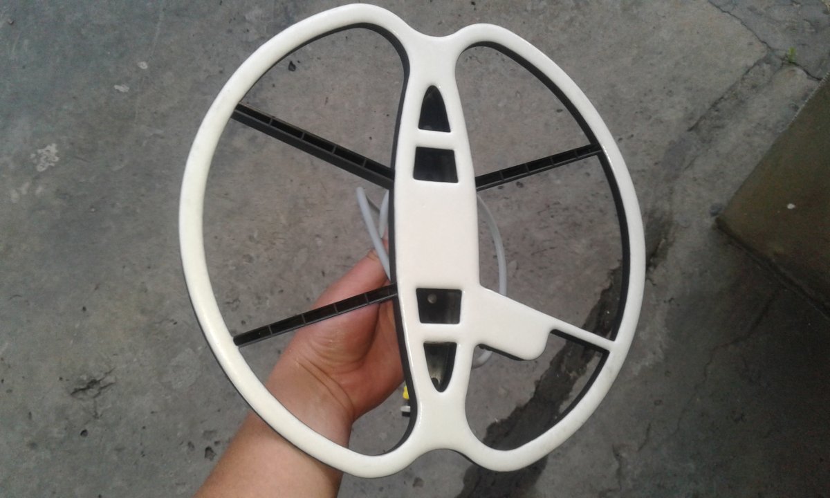

    Ребятки день добрый нужен совет по заказу катушки снайперки, у кого из кулибиных лучше всего получается, прибор у меня Яковлева.
