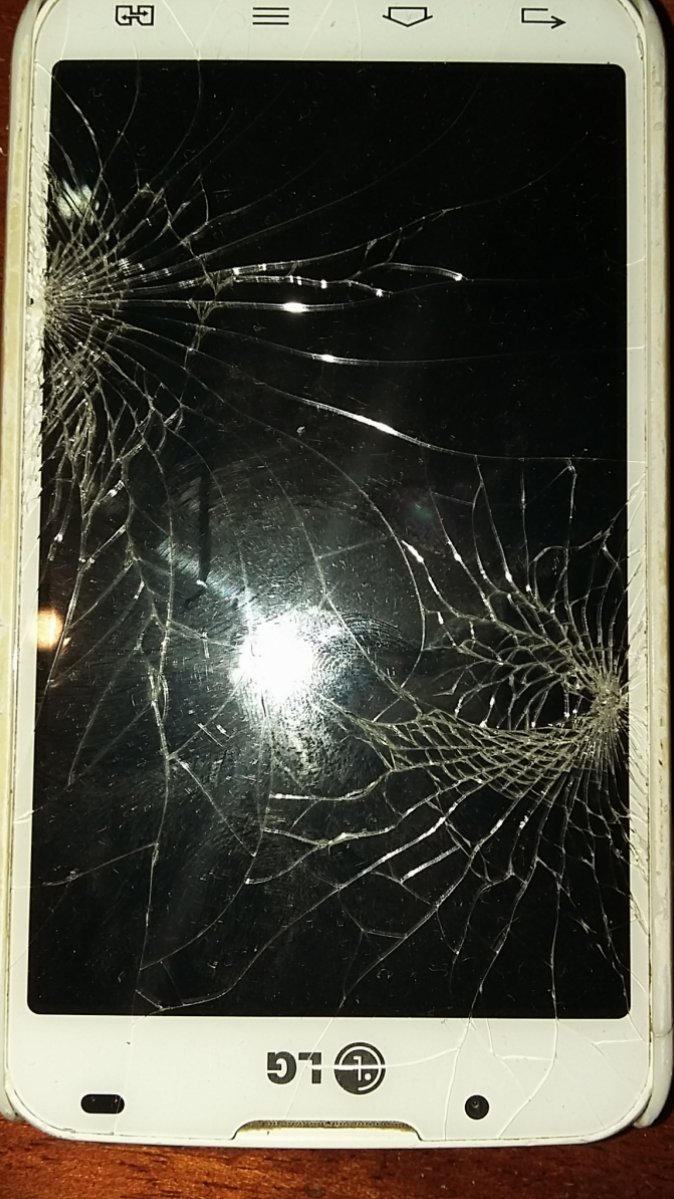

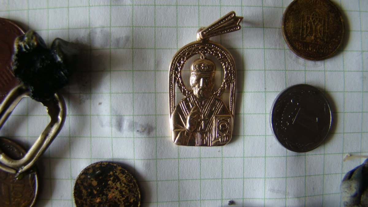

    Думал писать или не писать, а то без фоток это просто болтание языком! Все-таки решил! Сегодня поднял кулончик на 0,52:smile_12: буква А. Глубину не скажу, там намыло после шторма подъм на берег, я размыл и грунт съехал! Сигнал на такую мелочь четкий
    По дороге сразу скинул в ломбарде , заправил машину:D , телефон на фотке, говорить могу а фото увы, поэтому не фоткал! Еще сережку, но она фуфляжка! Лень идти в машину за ней. Кстати тел разбил, когда первое кольцо нашелo_O

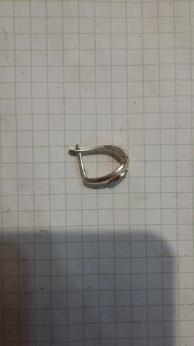

    Кстати, вот сережка-фуфляжка
