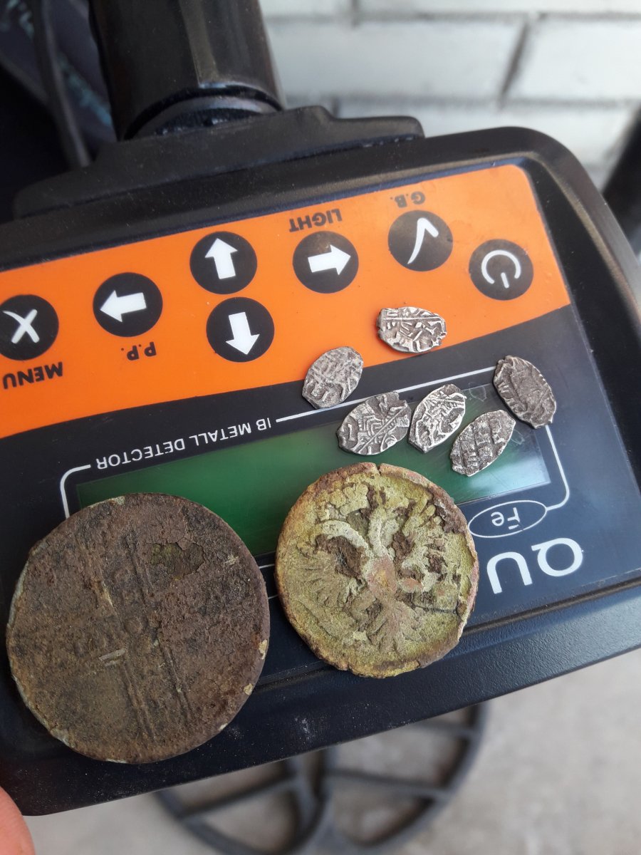

  18. skidbladnir
    skidbladnir Hauptmann
    3.305
    Worldwide
    Просто, наверное - их там нет вовсе. Вот поднято с датчиком Тайгер 8 кГц.
    Вован Чик, kava19, КАПЕР та 2 іншим подобається це.

    Grin999 Feldwebel
    430
    Датчик дд30*32,рабочая частота-8кгц,сигнал конечно не такой чёткий как на медь,но найти возможно.Главное,чтобы она там была-чешуя.
    Чкалов, Вован Чик, kava19 та 4 іншим подобається це.
  20. супер, Вы мне какую то надежду придали, а какие размер датчика, настройки и прошивка вот которая по Вашему мнению способна на такие чудеса? Важен ли регулятор тока ибо в моём нет его но прошивкой 2.2.16 могу увеличением числа грунта добавить глубины на до 5 см. от нуля до 10-12 значение на грунт. Пока на ней и хожу.
  21. а примерная глубина?
    BART28 подобається це.
  22. Grin999
    Grin999 Feldwebel
    430
    Около 10см,но нужно понимать что сигнал не будет однозначным-слегка размазан ,от ноля до плюс 25 примерно.Зависит от того как чешуйка лежит в грунте.Некоторые,после вынимания с грунта,пропадали ...после того как ногой разбиваешь грунт,появлялись снова.
    КАПЕР, Блукач та BART28 подобається це.
  23. Grin999
    Grin999 Feldwebel
    430
    Рекомендую,пока с этой прошивкой и ходить,разве что перешить на 2.2.18.Я откатился с 2.3.2 на 2.2.18,совсем другое дело,по сравнению с 2.3.2.Чешую поднял с прошивкой 2.2.16.
    КАПЕР та Блукач подобається це.
