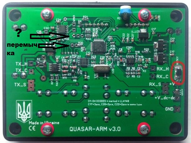

  22. Камрады моя плата, штырьков нет для подключения программатора но как я понял на картинке я выделил ли верно отверстия под перемычку возле контролера и выше где я поставил знак вопроса отверстия для подключения программатора? Подскажите слева направо где 3 отверстия это RX, TX и GND или последовательность иная то какая верно?

  24. vis_vitalis
    vis_vitalis Schütze
    Gnd, Rx, Tx
    Нижние отверстия - перемычка

  25. vis_vitalis
    vis_vitalis Schütze
    Подключение программатора: РХ программатора на Тх платы, Тх программатора на Рх платы
