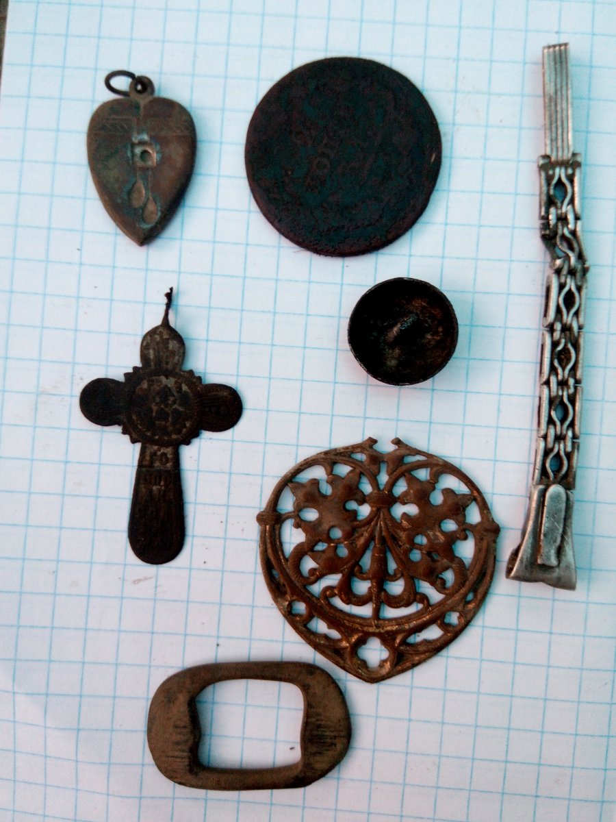

  8. КАПЕР
    КАПЕР Leutnant
    1,077
    Location:
    Слобожанщина
    Брал в марте у Артема аппарат с прошивкой 2.2.16 очень доволен. Два выхода по местам где думал, что и гильз уже нет. Количество монет и прочих находок порадовало. Фото самых интересных

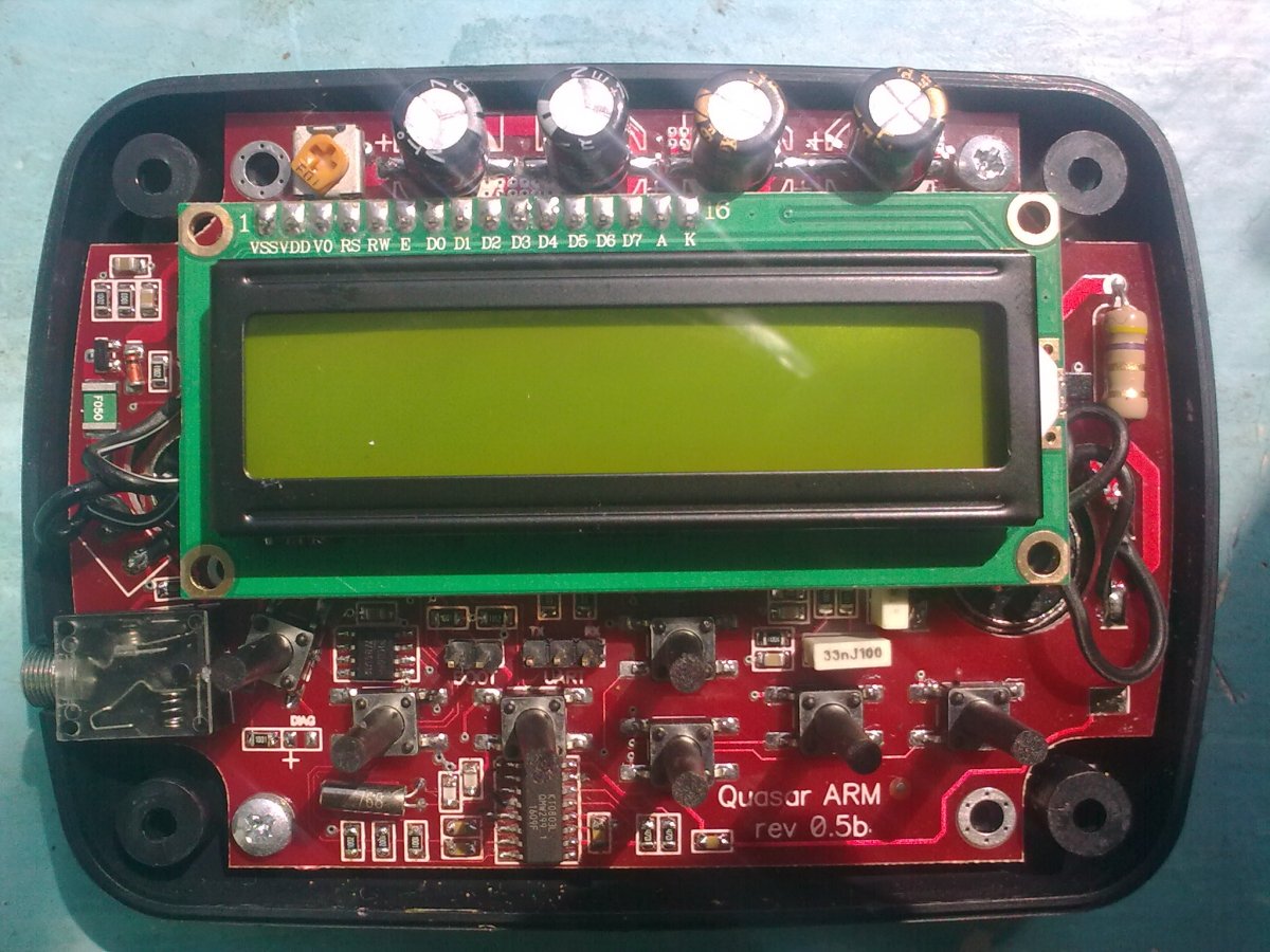

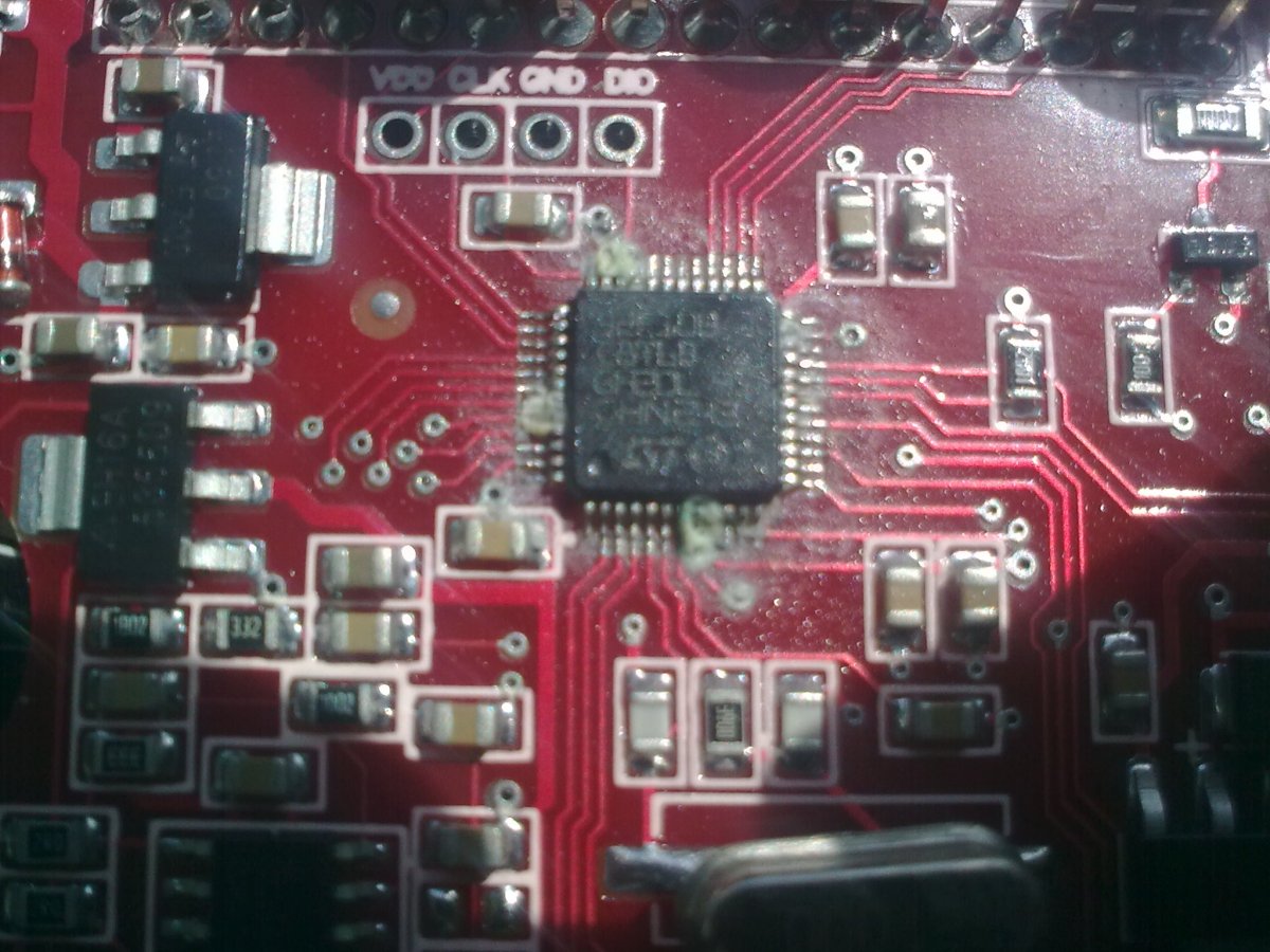

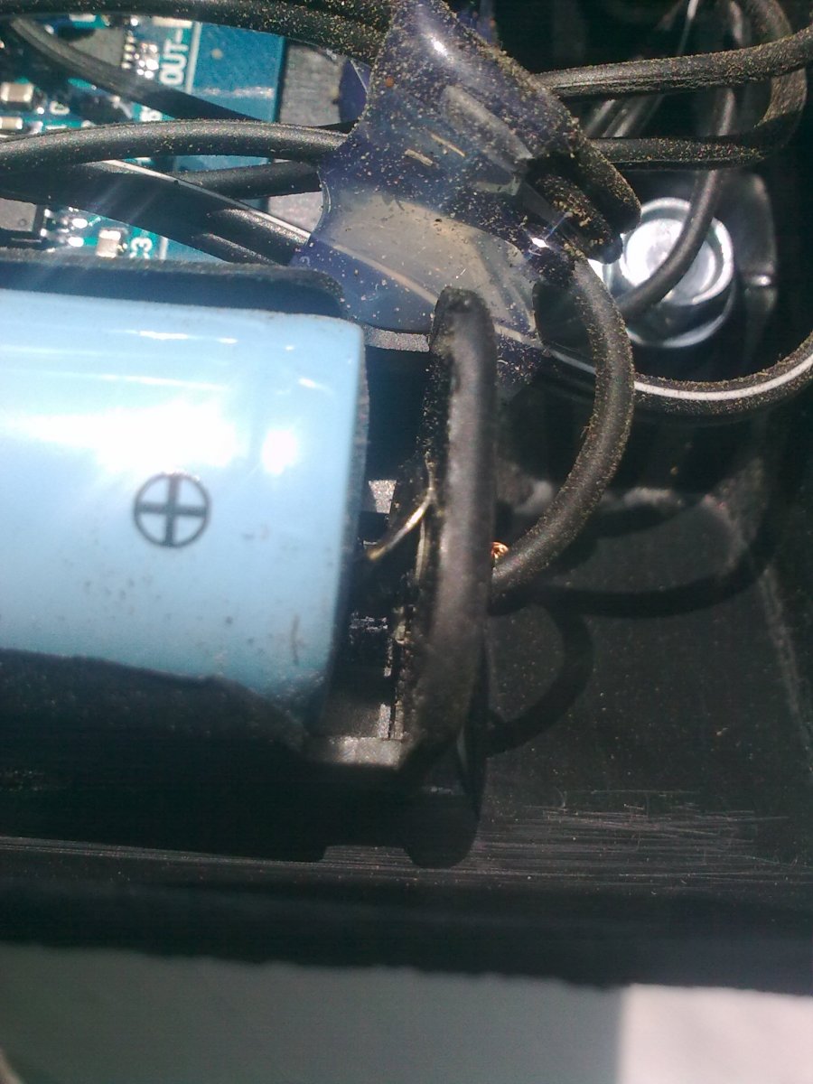

  9. skidbladnir
    skidbladnir Hauptmann
    3,305
    Location:
    Worldwide
    В тему о качестве..... Сделал исключение для земляка и взял в ремонт прибор одного известного производителя. Раскрыл - а там всё стандартно: дисплей просто болтается и ничем не закреплён, винтиков закрепить плату во всех точках - зажлобили, антенна для ФМ вообще не припаяна, холдеры для аккумуляторов заслуживают отдельного внимания - контакт обеспечен методом отгибания контактной площадки а не пружинкой, флюс не смыли толком и он практически уничтожил дорожки под процессором. Прибору 3 месяца. Пока человек не увидел, что там внутри, то верил рассказам производителя, что там всё качественно.....
