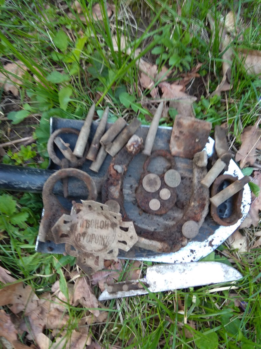

    Сегодня в Харькове тепло и сухо, выезд с камрадами и Квазиком - очень порадовал душу и отвлек от работы и суеты.
    Находки порадовали, особо - значек "лесного сторожа"...
    Прибор вел себя тихо и уверенно и в поле и в лесу, и на пахоте и мокрой траве...
    В лесу трава уже поперла со страшной силой. Местами приходилось "косить" ее датчиком/катухой.
    Датчик был 25х19 см 17 кГц.
    сегодня бегал с такими настройками.
    Поле:
    Волюм вариейшн 2, барьер 3-4, фильтр на чистом "вери слоу", на немного "грязном" - "слоу"
    в лесу по сочной траве волюм вариейшн 3, барьер 4 фильтра аналогочно
