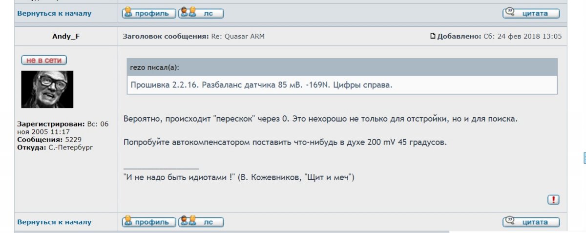

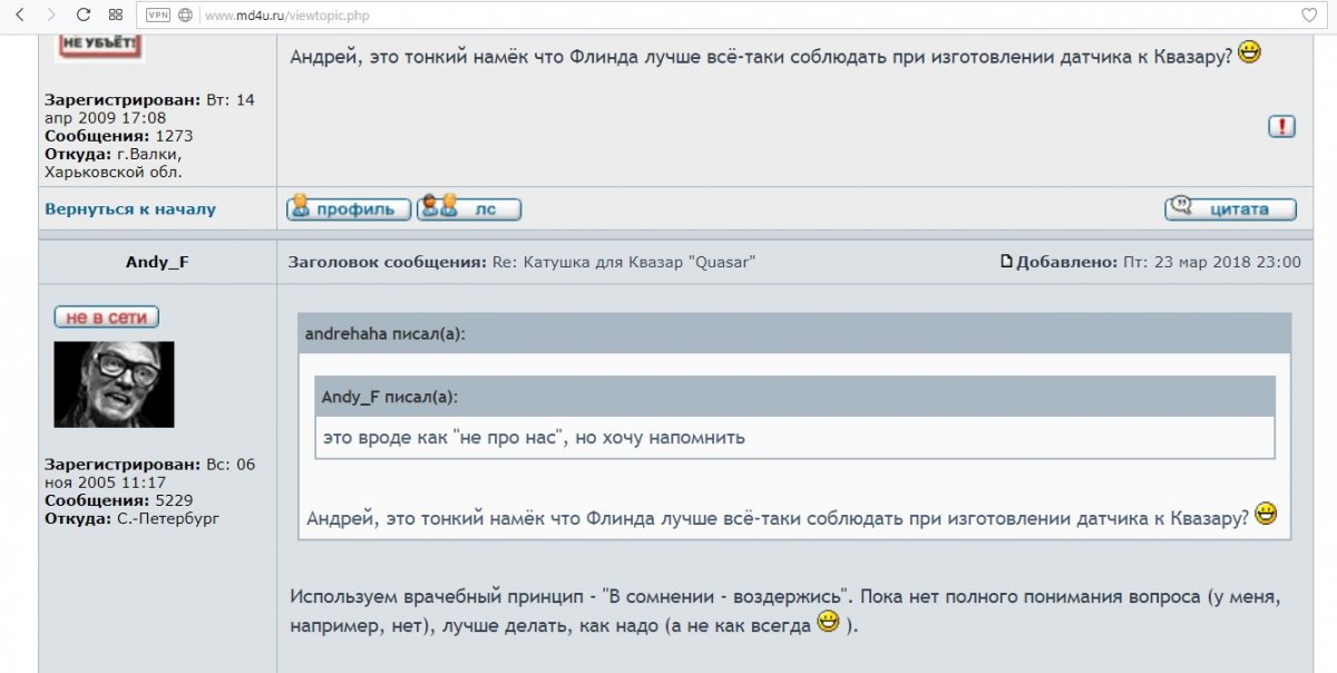

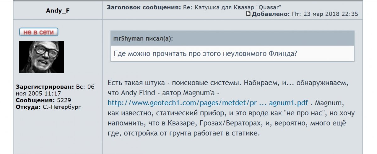

    Он такого никогда не писал!!! Вообще спор мне не интересен - я не одну сотню датчиков уже сделал и всё давно проверил на практике. Я просто выложу скрины со словами автора по этой теме и пусть каждый, кому на этом форуме интересно, сам почитает и сделает выводы, что на самом деле автор говорил по поводу закона Флинда.

    Для умного человека вот эта его фраза: "В Квазаре 2-й и 3-й квадранты отображаются в 4-й и 1-й соответственно." говорит о многом
    http://md4u.ru/viewtopic.php?f=95&t=8342&p=206077&hilit=квадрант#p206077
    А вот слова автора про Флинд в его датчике:
    http://md4u.ru/viewtopic.php?f=95&t=8342&p=219751&hilit=Флинд#p219751
    Так может всё-таки датчики для Квазара делать максимально приближённые к авторскому?:D

    Скажите, а Вы реально себя считаете в этом вопросе умнее автора прибора ? :)))))
    Какое вообще отношение имеет то, что "2-й и 3-й квадранты отображаются в 4-й и 1-й соответственно" к тому, что алгоритм отстройки грунта работает в СТАТИКЕ и именно поэтому учитывается "Флинд"??? И автор собственноручно об этом написал и порекомендовал изготавливать датчики с учётом "Флинда" !!!!!!!!!!!! Скрины хоть посмотрите, товарищ andrehaha или мд4ю читайте внимательнее!!!!!!!!!! Или мне скрины просто большого размера опубликовать надо было?
    Автор пишет, что ему до конца не понятны процессы и поэтому лучше делать с учётом "Флинда". Но, тут появляется "Федя" и сходу объявляет себя умным человеком и заявляет, что ему всё понятно и по "Флинду" делать не нужно........ "Федя", так зайдите тогда на мд4ю и Фёдорову расскажите, что во всём уже раньше него разобрались, а сам автор походу не умный человек. Ну, и наставите автора на путь истинный, а то он так и не поймёт без Вас, как его прибор работает.

    И добавлю ещё один скрин, где Андрей советует какие значения поставить на компенсатор (ну соответственно и датчик в идеале изначально с этими параметрами приветствуется).
    Так вот, мы возвращаемся к обоим векторам вправо и соблюдать "Флинда". Да, работать будет и с векторами в минусе, но автор советует по другому. А к кому стоит прислушаться, так это именно к автору!
    Вывод - идеальный датчик с векторами вправо 200/45. Это повторюсь - по мнению автора. Надеюсь, никто оспаривать правоту автора не станет.
