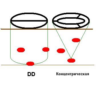

  13. Хотите сказать что квазар любит снайперку моно кольцо? Снайперка дд например лодочка чем хуже кольца?

    Абсолютно любому прибору на мусорке лучше цеплять концентрический датчик. Лучше дискрим - а именно он нужен, чтоб среди железа идентифицировать цветную цель. Диаграмма излучаемого магнитного поля конусообразной формы - на мусорке и нужно узкое концентрическое поле, чтоб среди мусора найти цветную цель. Это касается абсолютно всех приборов.

  20. что бы концентрик так работал ему нужны такие условия как на картинке, на глубине точки одна монетка но идеальных условий нет и выше концентрик работает хуже дд шки если присмотреться. Вот как то так получше чем на картинке показано.

    Я делаю приборы не первый год. На своих приборах хожу только с концентрическими катушками. Видео по большому счёту просто ни о чём. Ищем мы в грунте, а не воздухе. Впрочем, верьте во что хотите - мне даже выгоднее, чтоб все верили, что ДД лучше - их попроще от концентрических делать :)

  23. если Вы делаете и ходите с концентриком то должны знать что есть поисковые условия под разные датчики и например я так же люблю концентрик но его работа мне на частоте 16-18 кгц не понравилась, дд снайперка мне лучше ибо есть такие грунты где концентрик на таких частотах не работает адекватно. Мне именно важна частота от 16 кгц и выше и по моим проверкам на этих частотах дд лучше отрабатывает грунт. Здесь дело не только в точке поиска между мусором. Я приборы не делаю, я под себя испытываю и оставляю себе свои знания. Кстати концентрик на фортуне частотой 7 кгц. меня очень порадовал на мусорке царизма, но есть места где частота нужна более высокая, там (тяжелый грунт) мне 18 кгц. концентрик не понравился, пробовал, усиливается влияние грунта, а колечко с ним особо бороться не умеет, ибо сведение в баланс не дифференциальное.

    Всё правильно - концентрические датчики некоторые самодельщики до сих пор делают только по одной причине: это давно известный форм-фактор датчика именно у нас. И его широкое распостранение началось благодаря наработкам, которые стали своеобразным "пиаром", после публикации Кощеями подробной инструкции по изготовлению. Трудно сказать по какой причине, но Кощеи почему-то обратили внимание на малоизвестный патент от Вайтса оригинального сведения концентрического датчика в баланс. За ними следом последовал Циклон. Так и пошла эра этого самого "кольца", которое, если разобраться - ничего хорошего из себя не представляет: сложность изготовления и повторяемости (три катушки, каждый раз по-разному укладывается петля); отвратительная работа на сложных грунтах. Если посмотреть на опыт западных коллег, то там о таком датчике почти ничего не знают, а, логично, делают "Омегу" (если не делают "Рыбку", конечно)))) - те же концентрические катушки, но их только две и сведение выполняется дифференциально, с некоторым вычитанием грунта уже в самом датчике; поисковые же характеристики (глубина, диаграма направленности) - те же, что и у "кольца". Стоит один раз попробовать "Омегу" - кстати, очень хорошо "хватающую" монеты на ребре - как "Супер Д" - чтобы к "кольцу" больше никогда не вернуться. Как и обычно - рынок у "мастеров" инерционен ("пока покупают - будем клепать старое"), хотя и корпуса для "Омег" уже широко доступны, но к простому копарю они широко придут не раньше следующего сезона, как и те же "Супер Д".

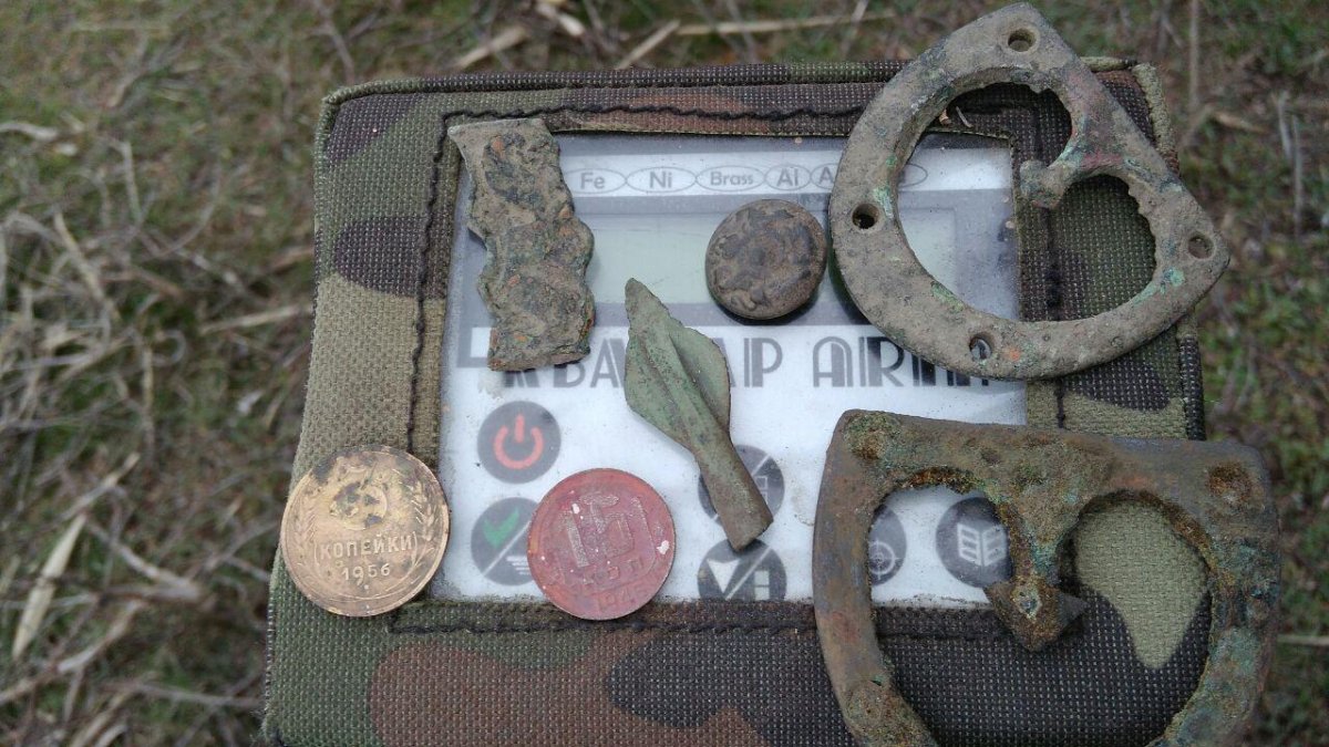

    Два выхода по пару часов. Мне такой пинпоинтер нравится, но явно не каждому будет по душе.
    В следующей прошивке будет оптимизировано меню: чтобы добраться до переключения фильтра или изменения какого-то параметра - теперь понадобится на одно "лишнее движение" меньше.
