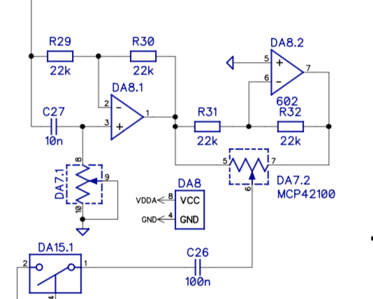

  25. bejef
    bejef Oberfeldwebel
    861
    Earth
    уже больше года как ...
  26. desalex
    desalex Stabsgefreiter
    195
    Сумы, Украина
    В "Квазаре АРМ" - "уже года три, как". Всё полезное перенимается для других МД - это нормально.
