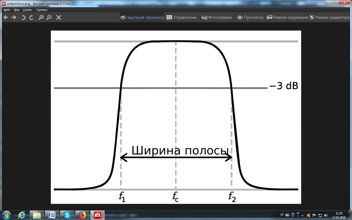

    Цитируем википедию, чтобы не перевирать своими словами и не дай бог не ошибиться в словах и фразах:
    Добро́тность — параметр колебательной системы, определяющий ширину резонанса и характеризующий, во сколько раз запасы энергии в системе больше, чем потери энергии за время изменения фазы на 1 радиан. ... Добротность обратно пропорциональна скорости затухания собственных колебаний в системе.
    Картинка здесь.
    От себя и "по верхам" скажу так, чем уже эта самая ширина полосы и острее резонанс, тем хуже для работы датчика и критичнее для ошибок в изготовлении.
    Многие факторы будут влиять на передающий Tx конутр датчика. Как то на других приборах мастера Колоколов на своем Кощее-18 применял не резонансную Тх обмотку (смотрим здесь).
    Ciclon (Юрий Петрик) на мд4у писал, что влияние грунта и всего что в нем есть оказывает не только на приемную, а и на передающую часть и тем самым стремится вывести ее из равновесия (я сейчас не про баланс катушек а добротность Тх).

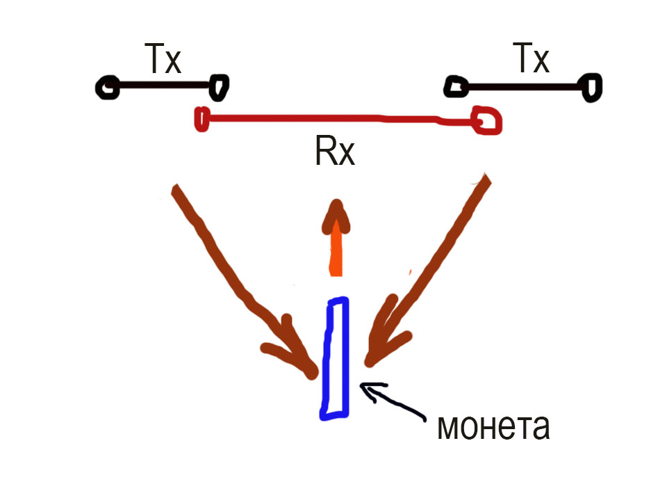

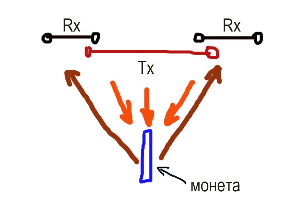

    перейдя к тем, кто не читал тему супер-D и не вникал в ее "супер конструктив" или недопонял, поясните desalex как вы боретесь с близко расположенным металомусором на бывшых деревнях и вообще местах, где есть НЕ только глубокие монеты на ребре, но и металлические предметы близко расположенные к поверхности земли и к датчику.
    Как тогда вдет себя датчик "супер-D" с двумя обмотками Rx и заятжкой сигнала или двойные отклики. Не будет ли прибор в таком случае в таких местах "балалайкой"?
    Ниже кину 2 логичных варианта расположения катушек из теоретически возможных, а вы глядя на них прокоментируйте поведение дачтика на одиночную цель и на множественные цели.
    картинку один назовем 2-Rx картинку два - 2-Tx.
    Спасибо за будущий комент.

    Разумеется. В первом сообщении темы-анонса обусловлены условия эффективной работы SuperD - "датчик неприменим для замусоренных мест". Его применяем только на чистых местах - полях с мелкими мишенями (ЧК, ПК, КК, и т.д.) или для добивки мест (поиск оставшихся ребровых мишеней), условно выбитых в "ноль". Для остальных случаев пользуем другие датчики из своего арсенала. Для МД-строителя это обычное, заурядное состояние дел (датчиков много - их можно менять, как перчатки), простому копарю с ограничеными средствами, конечно, приходится довольствоваться неким универсальным датчиком.
    При разделении пополам не приёмной, а передающей катушки - излучающее поле расширится в стороны, но уменьшится в глубину. Общая чувствительность упадёт, приятная особенность обнаружения монет "на ребре" - вернётся к стандартной.

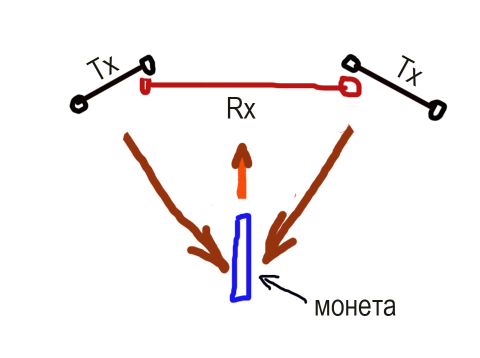

    Вот это должно быть всегда крупными буквами и на видном месте. Чтобы не было недопонимания в вопросе выбора датчика.
    И вот это
    А если сделать вот так (Тх, изогнута под углом, с условным радиусным центром на нужной глубине обнаружения цели), помогло бы делу как думаете? теоретически (не берем во внимание сложность изготовления)...
    Добавило бы глубины поиска?!
    Когда- то пришлось делать датчик к импульснику радиусный для проверки бревен на металлические включения, осколки, чтобы не портить дорогие пилы. чувствительность к мелочи и глубже получилась. Хотя принцип работы и конструктив датчиков IB и PI естественно разный...

    Сильно усложняет конструктив. И сведение - катушки ТХ будут вовсю "забивать" приёмную... Если пририсовать силовые линии магнитного поля отклика от монеты в таком положении - ничего не изменится, приёмная катушка будет "принимать" не намного больше.
