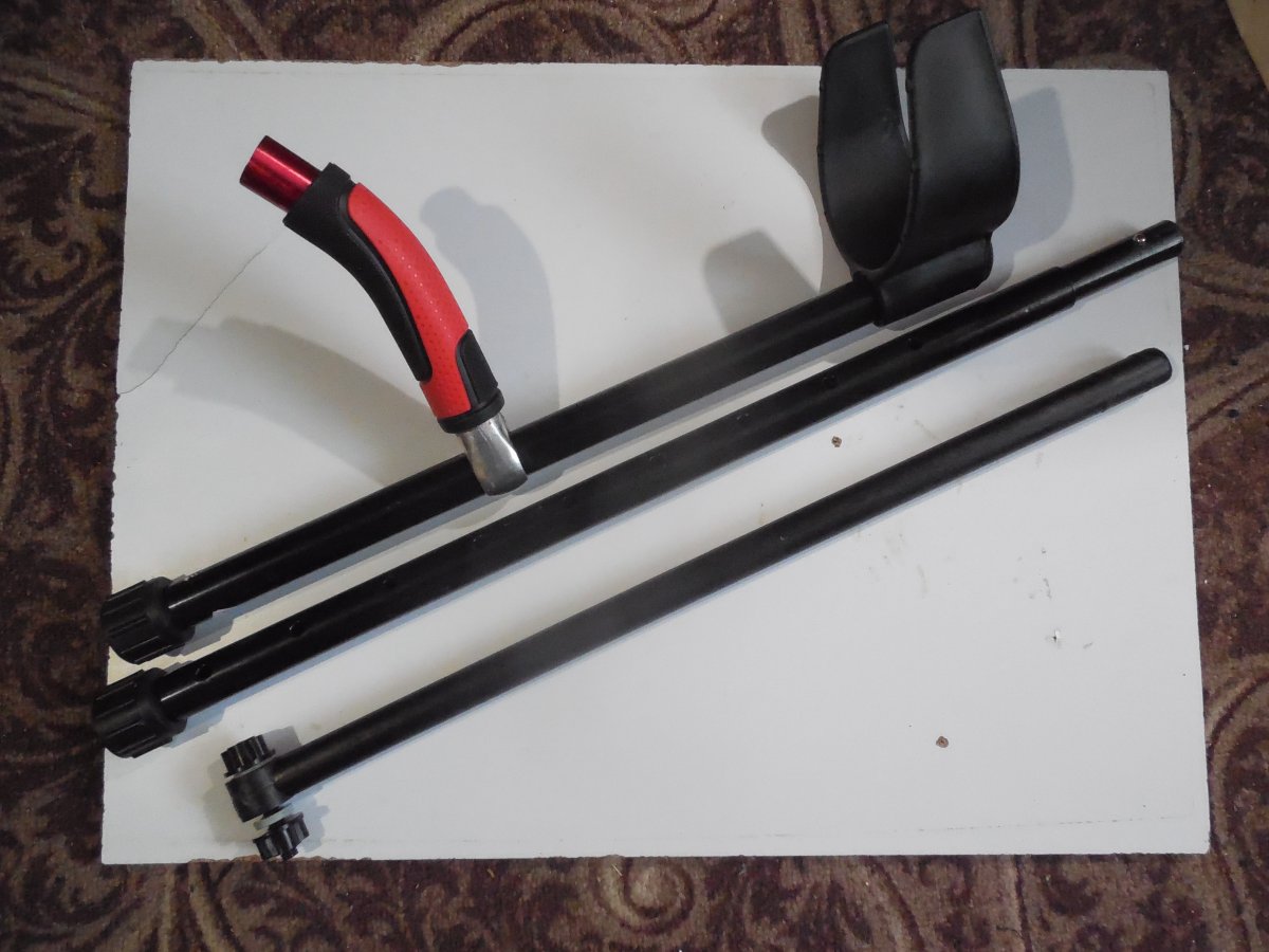

    Ручка интересная , от чего она ?

    Я же писал - рукоять на штанге - велосипедный рог. Сама резинка - резиновые ручки Spelli, для велосипедного руля.
    Брал на рынке Барабашово - велосипедные ряды...

  11. Сапер
    Сапер Oberfeldwebel
    608
    Харьков, Украина
    кстати, говорил, что теперь чуток другой дизайн, из-за отсутствия заготовок.
    Вот такие вышли на прямых штангах от Полтавчанина...

    А почему вы не используете обычную , нормальную S образную штангу?
    Сапер подобається це.
  13. Сапер
    Сапер Oberfeldwebel
    608
    Харьков, Украина
    Ну во первых я свои штанги делал и пришел к прямой, как наиболее надежной по прочности и удобной в самостоятельном изготовлении. Ну и гармонично так вышло...
    На подводные по типу эскалибура - тем более.
    Покупные S-образные из-за сразу фиксированного подлокотника меня не устроили:
    1 - изгиб не под мою руку и очень большой (внизу держать неудобно до блока далеко, вверху тоже неудобно)
    2 - подлокотник очень далеко и упирается в локоть или даже почти дальше.
    3 - не всегда надежно первое колено по прочности.
    Ну и заказов полно, а мои прямые закончились не вовремя. И рукояток в запасе много.
    Попросил прямые... Вышло неплохо.
    По правильному нужно иметь несколько размеров штанг (под разных пользователей).
    Ну и регулируемый ход (крепление) подлокотника. Тогда можно выбрать расстояние от рукояти до подлокотника...
    Для тех у кого рост не супер, возможно и среднее колено штанги длинновато. Остается маловато по длинне первого неметалличесого колена. Что приведет к ложнякам во время поиска (малейшее колебание датчика приведет к сработке - увидит металл штанги)...
